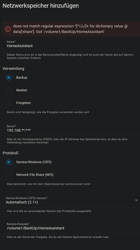

ich habe ziemliche Probleme beim Einrichten des BackUps.
Ich möchte das Home Assistant täglich full BackUps erstellt.
am besten immer um 00:00 Uhr…
Jedoch scheitere ich schon daran überhaupt den Netzwerkspeicher
hinzuzufügen… :unamused:

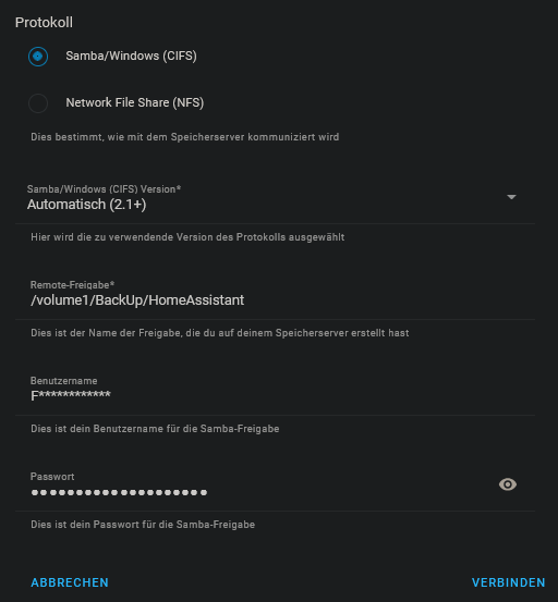

Egal ob ich den Samba auswähle… (Ja dieser ist installiert)
oder ob ich über die Windows-Freigabe gehe…
Einrichtung auf das Synology NAS:
grafik
does not match regular expression [1]+ for dictionary value @
data[‘share’]. Got ‘/volume1/BackUp/HomeAssistant’
Der von mir gewählte Benutzer hat Lese und Schreibrechte eingerichtet
bekommen…
Ich weiß einfach nur nicht wo der Fehler liegen solll… :frowning:

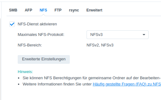

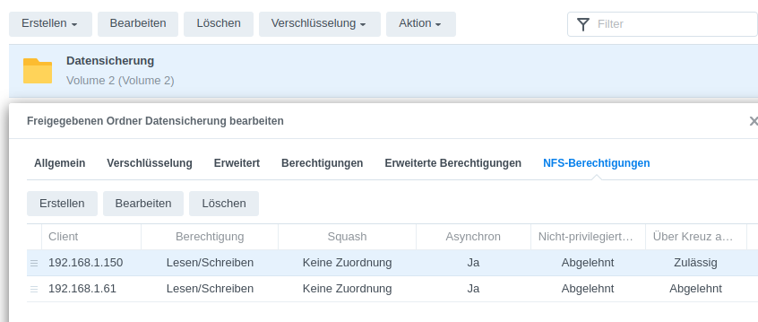

Wenn Du Dir selber einen Gefallen tun willst vergiss SMB und die Probleme die damit z.B. durch die unterschiedlichen SMB-Versionen immer mal wieder auftauchen und nutz stattdessen NFS.
  1. NFS Dienst bei der DS aktivieren.
    DS_NFS

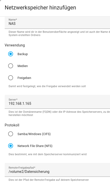

  2. Bei dem freigegebenen Ordner (hier Datensicherung auf Volume 2) unter NFS die IP von dem PC/Raspi eintragen/einrichten auf dem HA läuft.

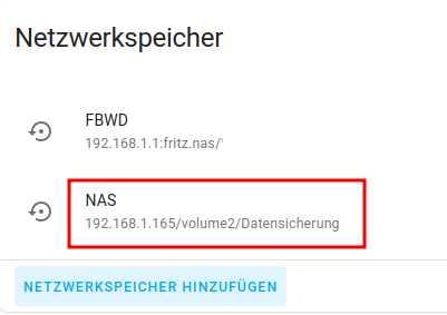

  3. Netzwerkspeicher mit NFS bei HA einrichten. IP von der DS und der Pfad ist hier in dem Beispiel dann /volume2/Datensicherung
  4. Fertig :wink:
    HD_Netzwerkspeicher

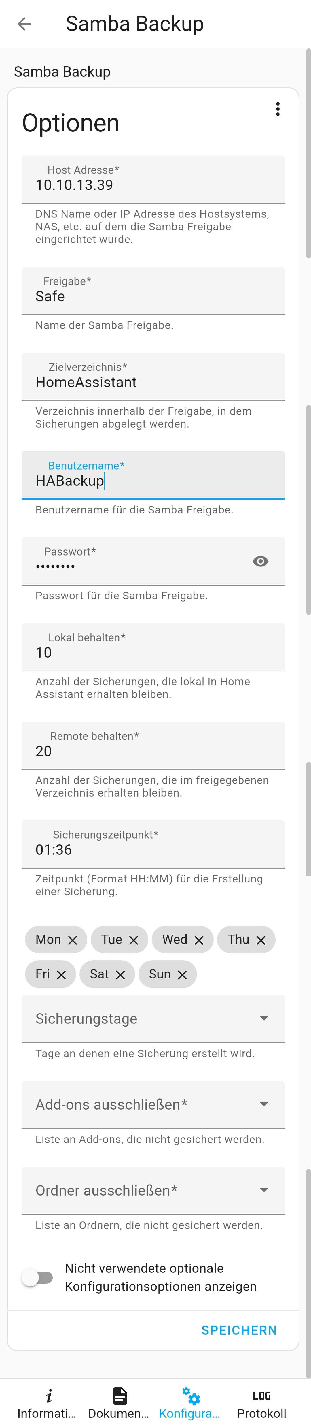

Hallo obwohl als gelöst noch eine Anmerkung. Ich benutze seit fast einem Jahr das HACS Addon Samba Backup ohne Probleme mit einem QNAP über Samba. Damit ohne Claude.
In deinem Post ist mir dies aufgefallen.
Ich habe bei mir dem User volle Rechte gegeben, da ja auch gelöscht werden soll. Backups hebt man nich ewig auf.

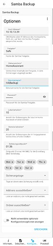

Im Samba Backup kanst Du das alles einstellen. So sieht es bei mir aus.
