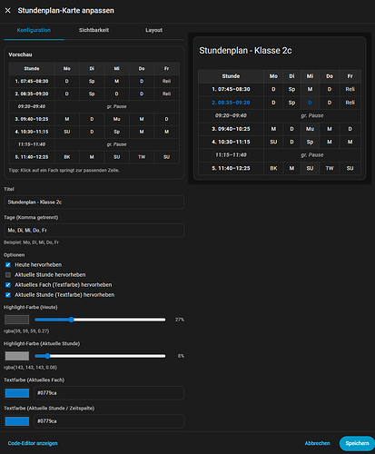

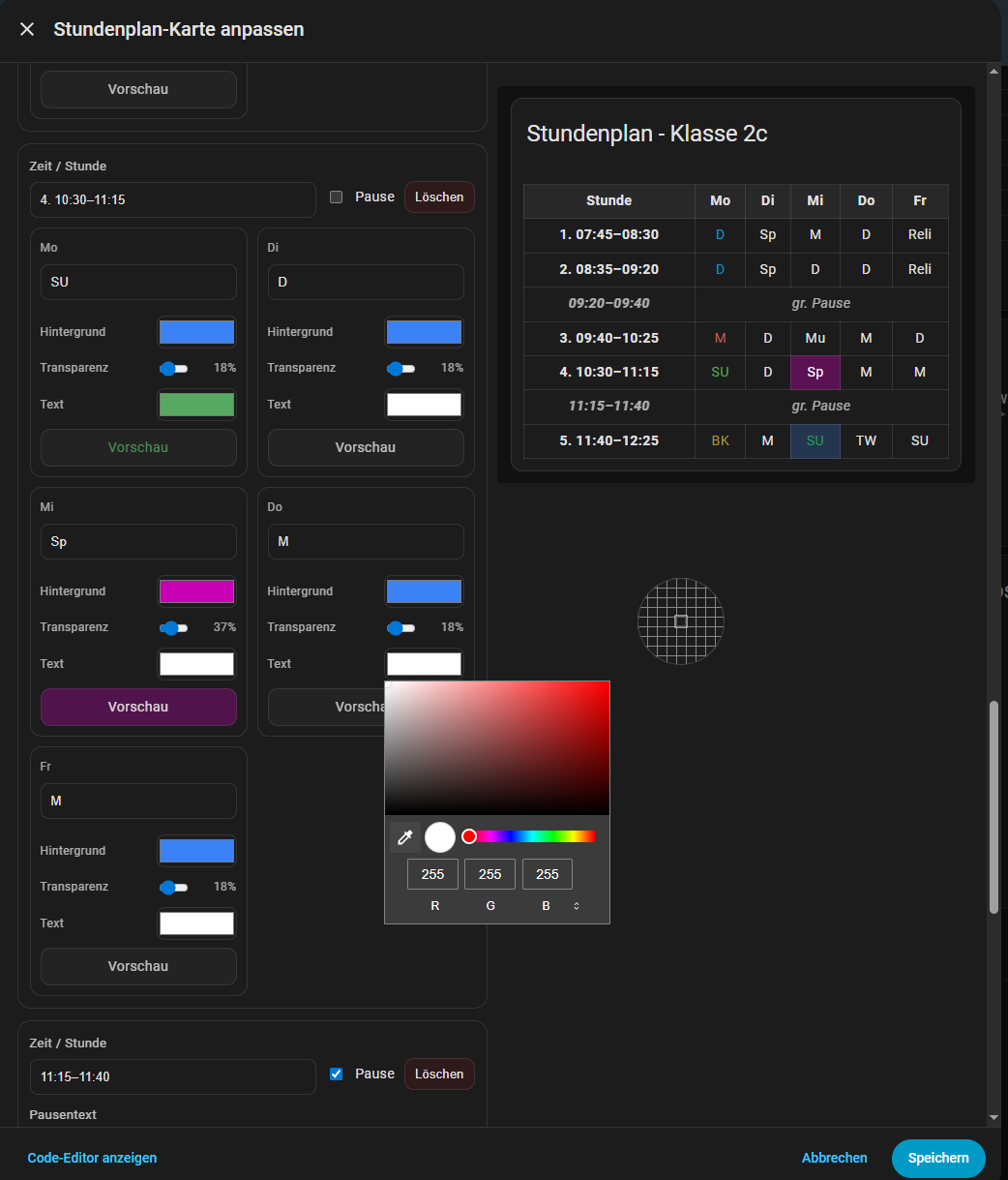

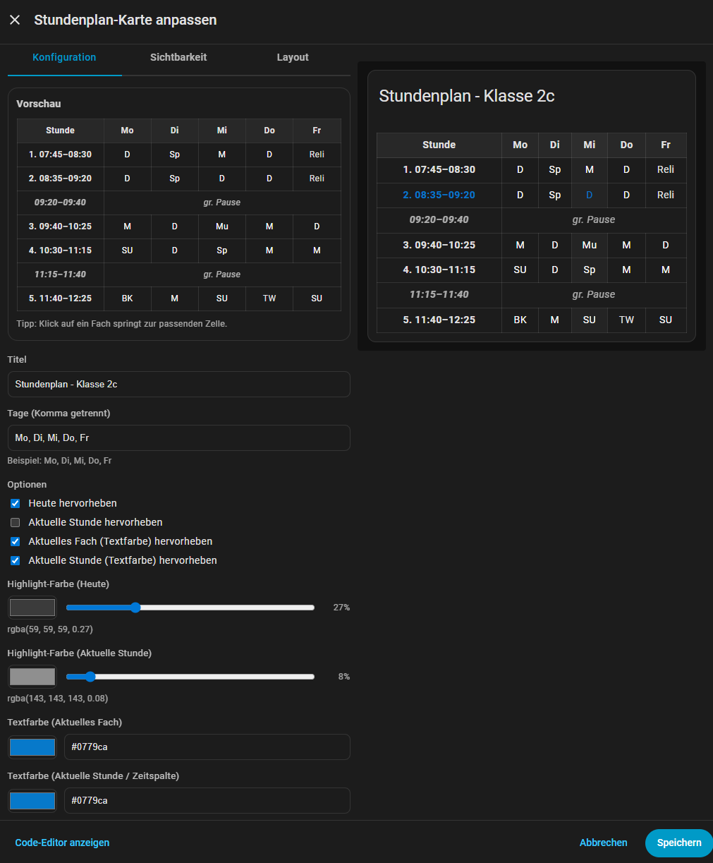

ich habe die Stundenplan Card erweitert: Ab sofort lassen sich für jedes Fach individuelle Hintergrund- und/oder Textfarben konfigurieren.
Zusätzlich kann man jetzt auch die Highlight-Farben für den aktuellen Wochentag sowie die aktuelle Stunde frei festlegen.
Damit sollte gestalterisch sehr viel möglich sein, um den Stundenplan optimal an das eigene Dashboard und die persönlichen Vorlieben anzupassen.

Wie im Screenshot zu sehen, habe ich dafür im visuellen Editor den Bereich „Datenquelle (optional)“ ergänzt.
Zusätzlich gibt es jetzt eine Live-Vorschau (ganz oben): Ein Klick auf ein Fach in der Vorschau springt direkt zu den passenden Einstellungen – so bleibt es trotz der vielen Optionen übersichtlich.

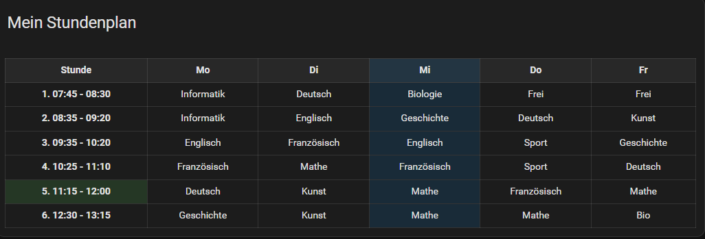

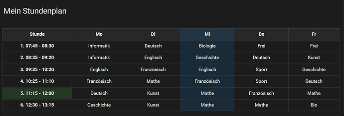

Alter, wie geil! Funktioniert genau wie von dir beschrieben! Mein JSON sieht genau so aus
{“Di”: “Deutsch”,“Do”: “Frei”,“Fr”: “Frei”,“ID”: 1,“Mi”: “Biologie”,“Mo”: “Informatik”,“Stunde”: “1. 07:45 - 08:30”},
{“Di”: “Englisch”,“Do”: “Deutsch”,“Fr”: “Kunst”,“ID”: 2,“Mi”: “Geschichte”,“Mo”: “Informatik”,“Stunde”: “2. 08:35 - 09:20”},
{“Di”: “Französisch”,“Do”: “Sport”,“Fr”: “Geschichte”,“ID”: 3,“Mi”: “Englisch”,“Mo”: “Englisch”,“Stunde”: “3. 09:35 - 10:20”}
Und die Karte verarbeitet das perfekt, sieht dann am ende so aus
Mega! Vielen Dank für deine Arbeit!
Sehr gut, danke dir fürs Testen und das Feedback!
Und stark, dass dein JSON 1:1 gepasst hat – genau dafür war das Mapping gedacht.
Sieht im Screenshot auch richtig gut aus :+1:

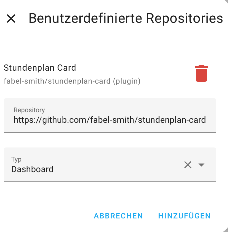

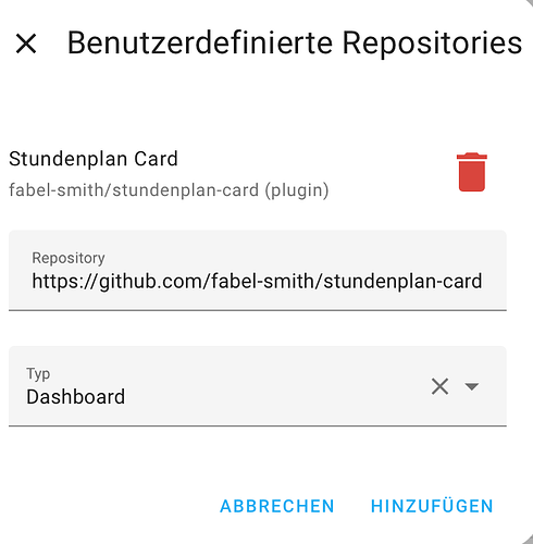

ich finde den Stundenplan richtig gut und möchte ihn gerne in mein Dashboard einfügen. Leider scheitere ich daran…
Hier meine Schritte:
  1. HACS (2.0.5) → Benutzerdefinierte Repositories.
    Repository-URL: GitHub - fabel-smith/stundenplan-card
  2. Mich irritiert die “neue” Auswahlmöglichkeit in HACS nach Typ (Theme, Integration, Dashboard, Template). Nur Dashboard “funktioniert”. Bei den anderen bekomme ich die Fehlermeldung: z.B. “<Integration fabel-smith/stundenplan-card> Repository structure for v2.5.0 is not compliant”.
  3. Check in den Dashboard Ressourcen, ob der Eintrag “/hacsfiles/stundenplan-card/stundenplan-card.js” vorhanden ist => Nein
  4. Manueller Eintrag der Ressource
  5. Neustart HA (2026.1.2)
  6. Einstellungen - Integrationen - Integration hinzufügen wird mir nichts unter der Suche nach “Stunden”, “Fabel” oder “Smith” vorgeschlagen…
An dem Schritt hänge ich gerade und hoffe, dass mir jemand die Scheuklappen abnehmen kann :wink:
Danke
Rolf

Hi Rolf, kein Problem, du bist schon sehr nah dran.
Die Stundenplan-Card ist keine Integration, sondern eine Lovelace Custom Card.
Kurz die entscheidenden Punkte:
  1. HACS → Benutzerdefinierte Repositories
    • Typ Dashboard ist richtig :white_check_mark:
    • Die anderen Typen (Integration, Template, Theme) müssen fehlschlagen – die Fehlermeldung ist normal.
  2. Installation über HACS
    • Nach dem Hinzufügen des Repos in HACS → Stundenplan Card → Installieren
    • Danach Browser-Cache leeren oder STRG+F5
    • Ein HA-Neustart schadet nicht (hast du ja schon gemacht)

Hi Fabel,
wow! Mega schnelle Antwort! Danke!

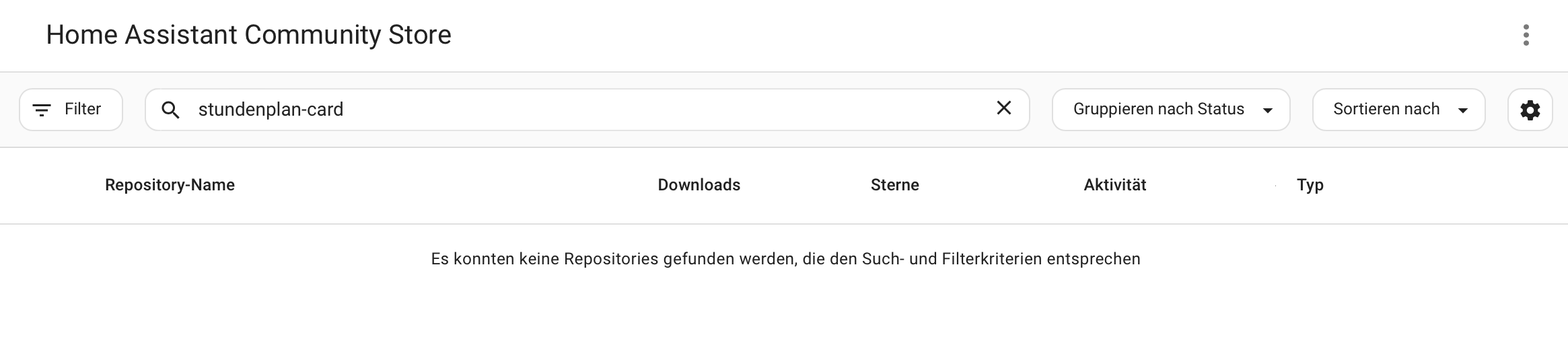

Ich habe das Gefühl, dass es bereit mit 2. nicht weitergeht. Alles was ich bisher über HACS geladen und installiert habe wird mir unter HA - HACS - “Heruntergeladen” angezeigt. Der Stundenplan leider nicht…
Wie in dem Bild aus meiner ersten Beschreibung habe ich die Option den Stundenplan über die Mülltonne zu löschen, aber wenn ich noch einmal auf Hinzufügen klicke kommt die Meldung:
image Ich kenne das so, dass man irgendwann aufgefordert wird eine Version auszuwählen und dann installieren kann, aber soweit komme ich erst gar nicht.
Demzufolge bringt es offensichtlich nichts, wenn ich die Ressource manuell hinzufüge, denn danach kann ich trotzdem keine Karte auswählen.
Bin zwar kein HA Neuling, aber auch kein Dev….
Danke!
du muss im HACS einfach nur nach stundenplan-card suchen. :slight_smile:
das war tatsächlich mein erster Versuch. Allerdings:
Keine Filter aktiv! K.A. was ich falsch mache…
