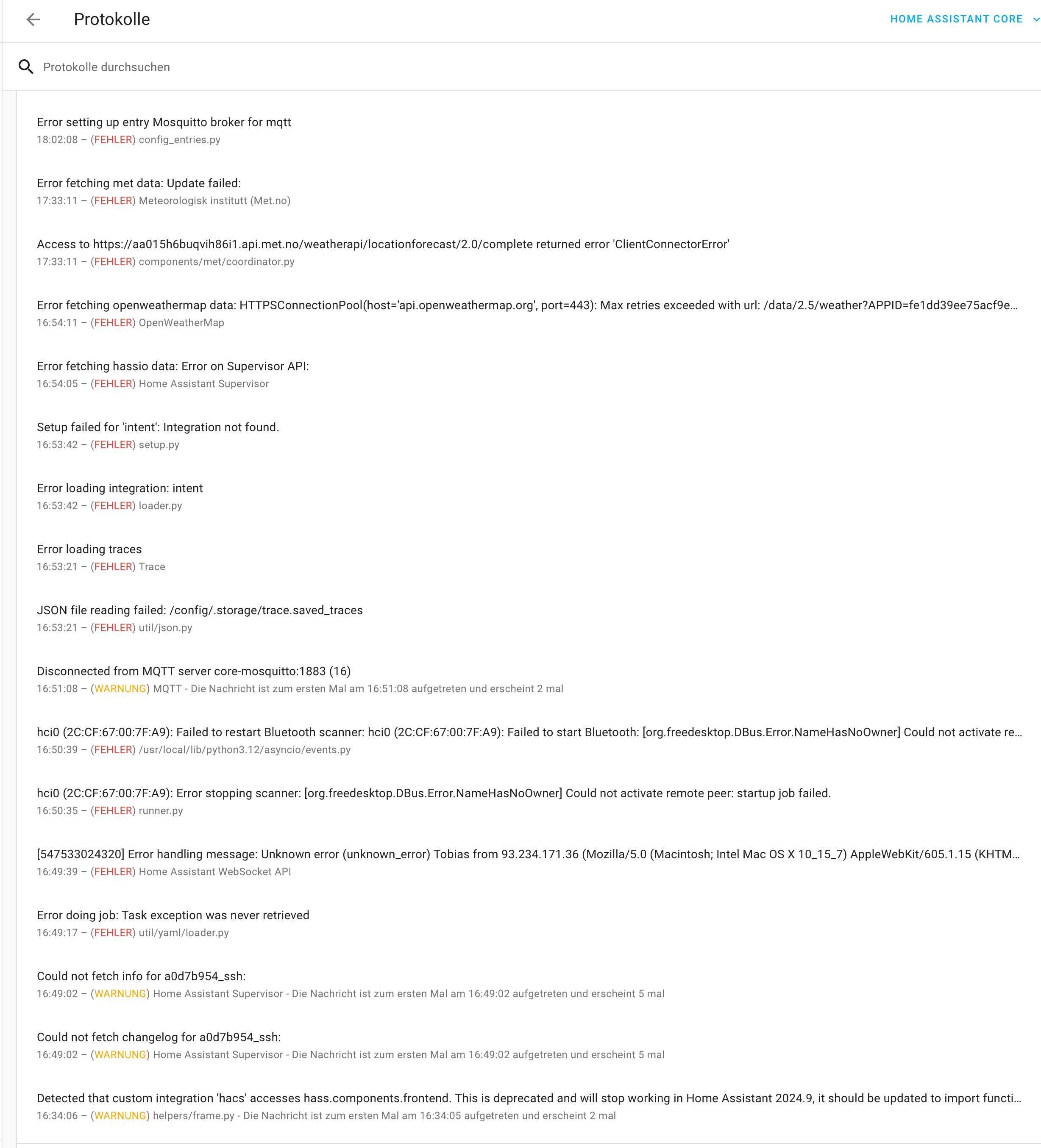

Was nun aber passiert: komplett unkontrolliert bzw. unerwartet friert das System irgendwie “teilweise” ein. Die Sensoren verlieren die Verbindung, in das Terminal komm ich nicht mehr, zigbee2mqtt lässt sich nicht mehr aufrufen etc.
Teilweise ist das System aber noch über Browser zu erreichen.
Mittlerweile komm ich wieder in die Protokollansicht rein, sodass ich mal einen Screenshot der Fehlermeldungen machen konnte.
Die erste Error-Meldung (16:49:17) ist die folgende:

Ich denke die später folgenden Errors sind aufgrund der ersten Fehlermeldung dann quasi Folgefehler?!
