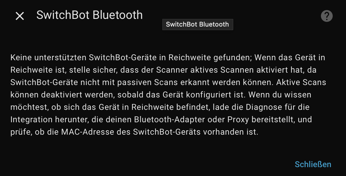

Vielleicht kann mir jemand weiterhelfen. Ich versuche seit 2 Tagen meine beiden neu erworbenen RGBICWW STRIP LIGHT von Switchbot via Bluetooth zu integrieren, nur werden diese leider nicht über die Switchbot Bluetooth Integration erkannt.

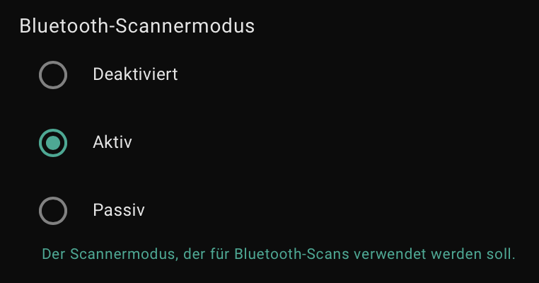

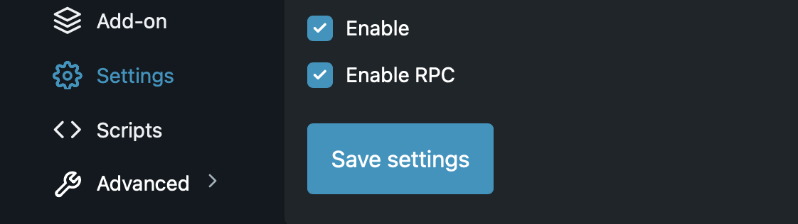

Ich habe Home Assistant auch einem Proxmox Server laufen und die Bluetooth Karte auch übergeben. Des Weiteren haben ich einige Shelly im Betrieb (BLU Door Window, Shelly 1plus etc). Auf allen Shellys ist die Einstellung bzgl. Bluetooth wie unten abgebildet.
In Home Assistant stehen alle Shellys auf “aktiv”
Im Home Assistant Bluetooth Monitor sehe ich auch die Bluetooth MAC des LED Strips, allerdings habe ich keine Chance sie über die Switchbot Bluetooth Integration zu finden …..
