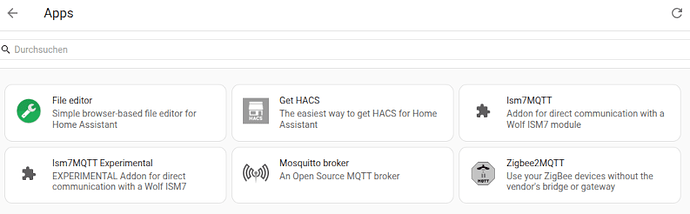

für Dinge die nicht installiert sind. Aktuell sind bei der HA Test VM nur diese Apps installiert.

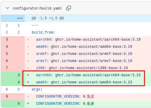

und weil es jetzt nur noch aarch64 und amd64 für den arch-Key geben darf. Das es jetzt nur noch diese beiden Prozessorarchitekturen bei HA gibt ist zwar richtig, aber in dem Fall hätte man sich diese Änderung im HA Core m.M.n. auch durchaus sparen können, da sie für die App-Entwickler eigentlich nur unnötig Arbeit bedeutet. Falls eine App ggf. nicht mehr weiterentwickelt wird - wie bei mir hier z.B. ism7mqtt - wird man halt weiterhin mit der Warnung leben müssen.

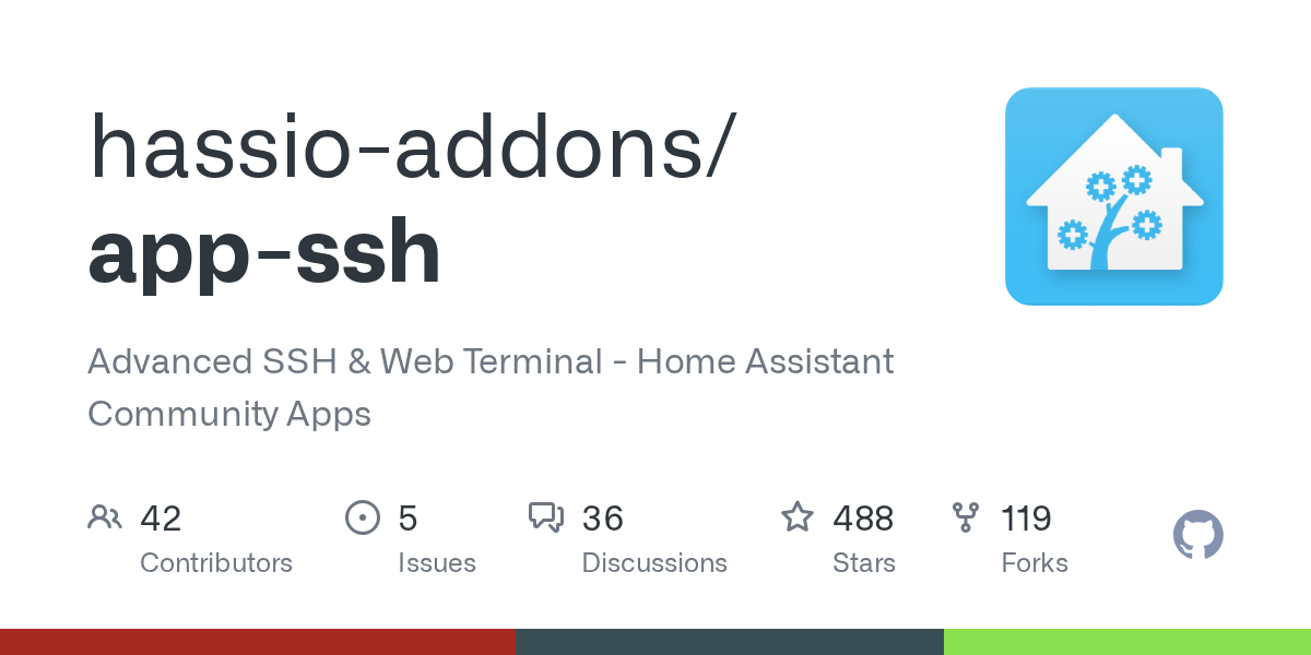

  • es gibt auch offizielle Apps und offizielle Community-Apps die es nie für arm / i386 gab, daher bringen die auch keine Warnungen.
    Beispiel “Advanced - ssh”, da steht seit 5 Jahren nur:
arch:
  - aarch64
  - amd64
:wink:

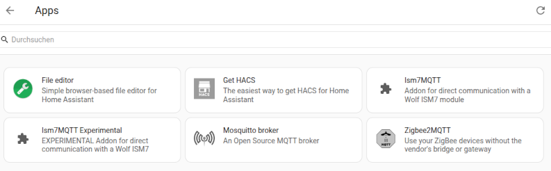

Oh da geht aber jemand in die Tiefe. :laughing: Danke. :+1: Bei der ism7mqtt Integration werde ich das dann wohl mal irgendwann auch probieren, sofern der Entwickler die Anpassung nicht ggf. doch noch irgendwann selber vornehmen wird. Nur die config.yaml entsprechend anzupassen ist ja kein Hexenwerk. :slightly_smiling_face:
