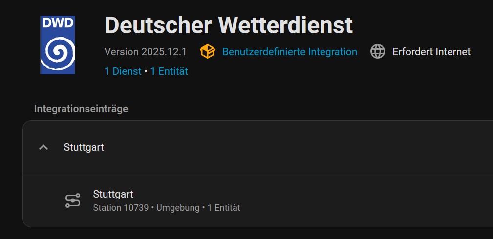

Ich habe die Vorgehensweise aus dem Video von Simon umgesetzt und es funktioniert auch mit Met.no. Allerdings gefallen mir die Vorhersagewerte nicht. Daher würde ich gerne auf den DWD umstellen. Hab auch schon über HACS die entsprechende Integration geladen und die Entität weather.stuttgart erstellt.

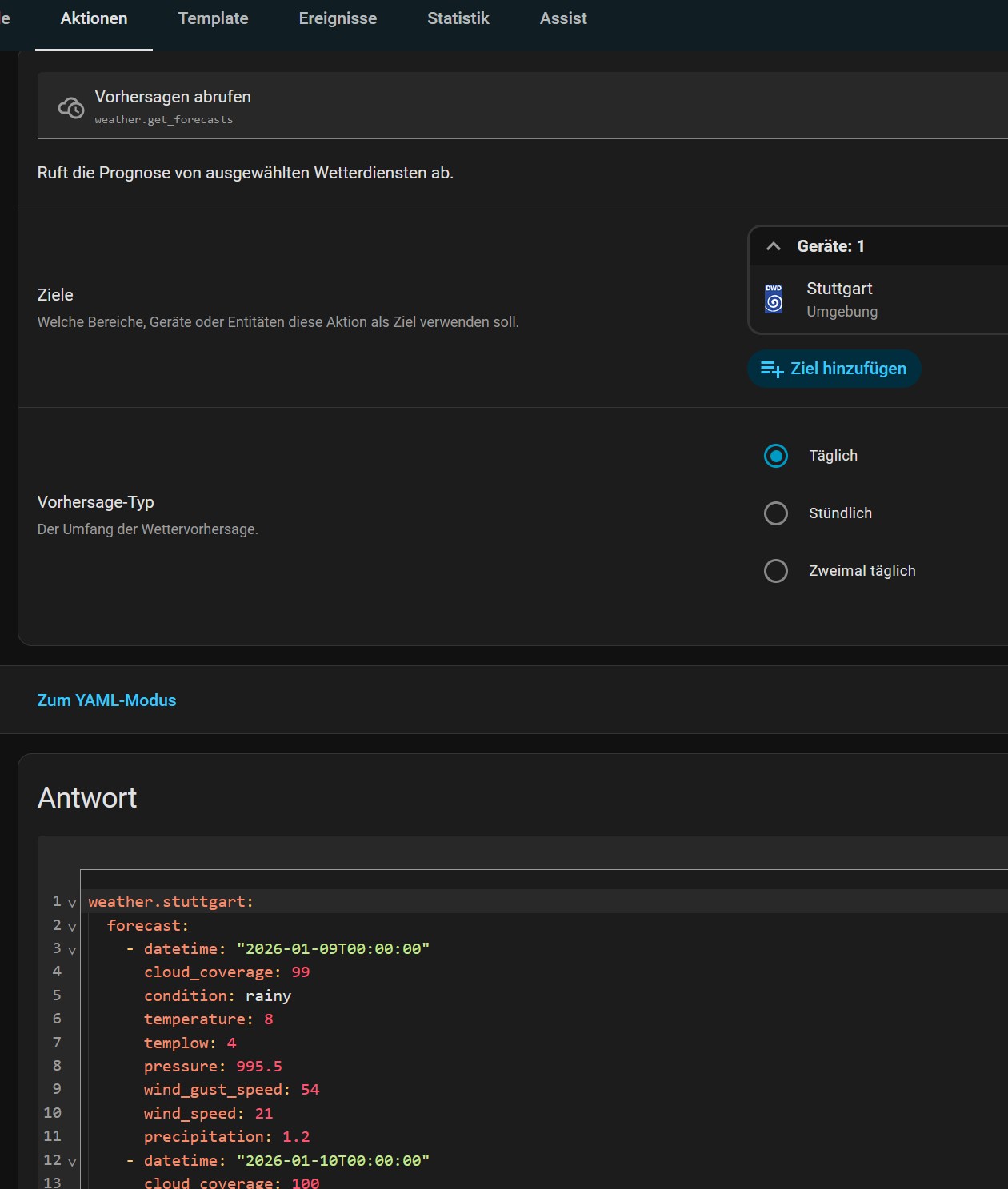

Teste ich nun den Vorhersagedienst, kommen auch die entsprechenden Werte.

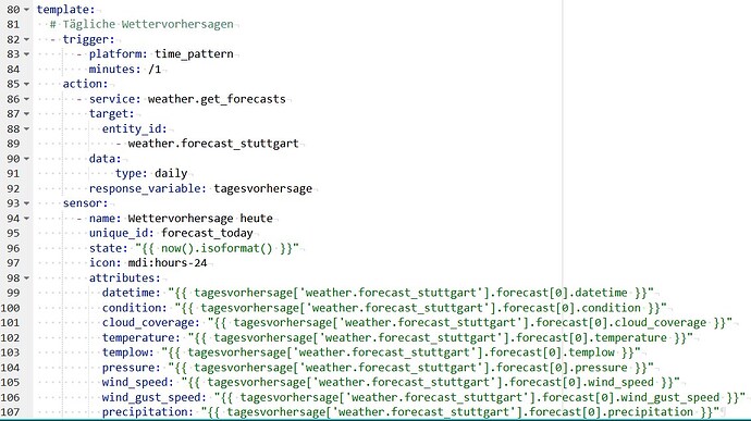

Nun frage ich mich aber, wie ich die configurations.yaml korrekt anpasse.

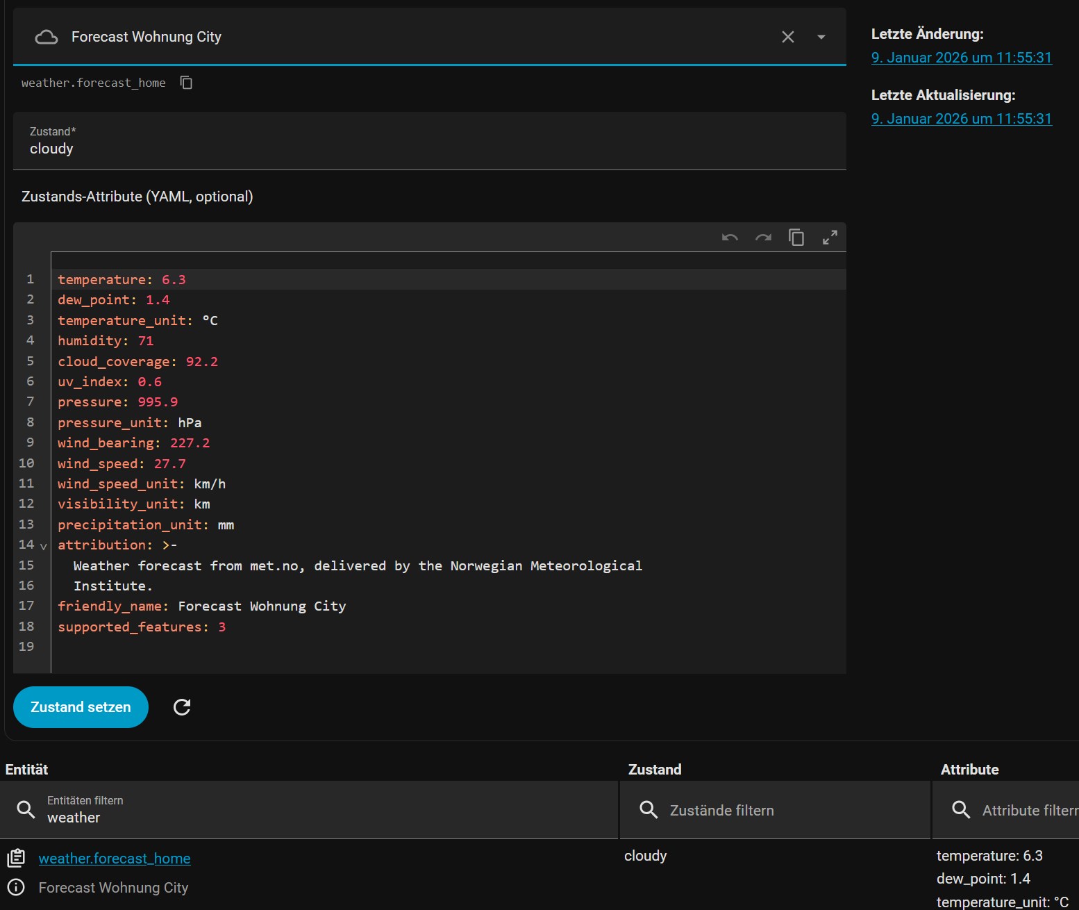

Ich habe da jetzt mal einfach unter entity_id “weather.forecast_stuttgart” eingetragen. Doch obwohl ich Met.no mit der ursprünglichen Vorhersage-Entität “weather.forecast_home” entfernt habe, wird mir selbst nach einem Neustart immer noch diese Entität von Met.no angezeigt. Nix mit “weather.forecast_stuttgart”.
Was mache ich da falsch?
