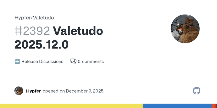

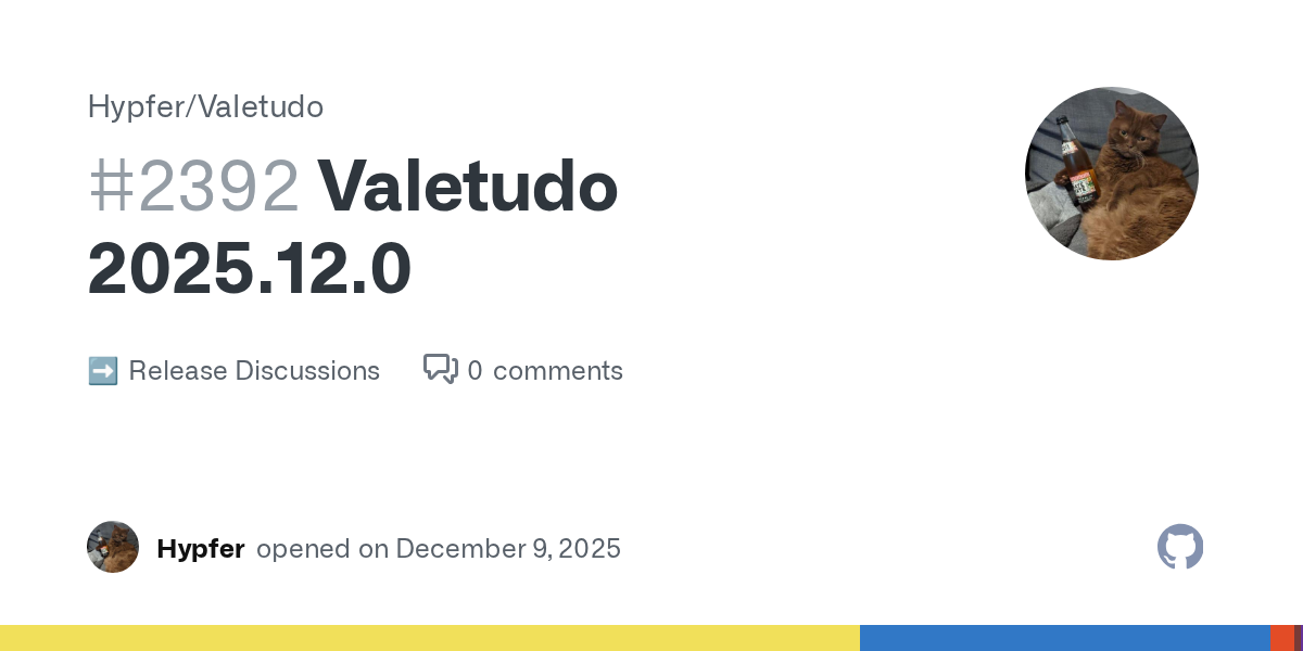

But, with that, Valetudo now has a new Vendor with an easy root not requiring some self-soldered PCB;
Featuring models that are cheap, models that can climb higher thresholds, and models that have a bagless auto-empty dock.

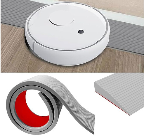

nur falls noch nicht bekannt, für schwellen gibts halbwegs vernünftige Abhilfen auf zB. Amazon
Ja danke das wäre auch ne Idee. Aber funktioniert das gut? Ich schätze ein Roboter mit “richtiger” Steigfunktion wäre da besser.
ja geht tadellos, kann ich bei “Problemen mit Schwellen” nur empfehlen
