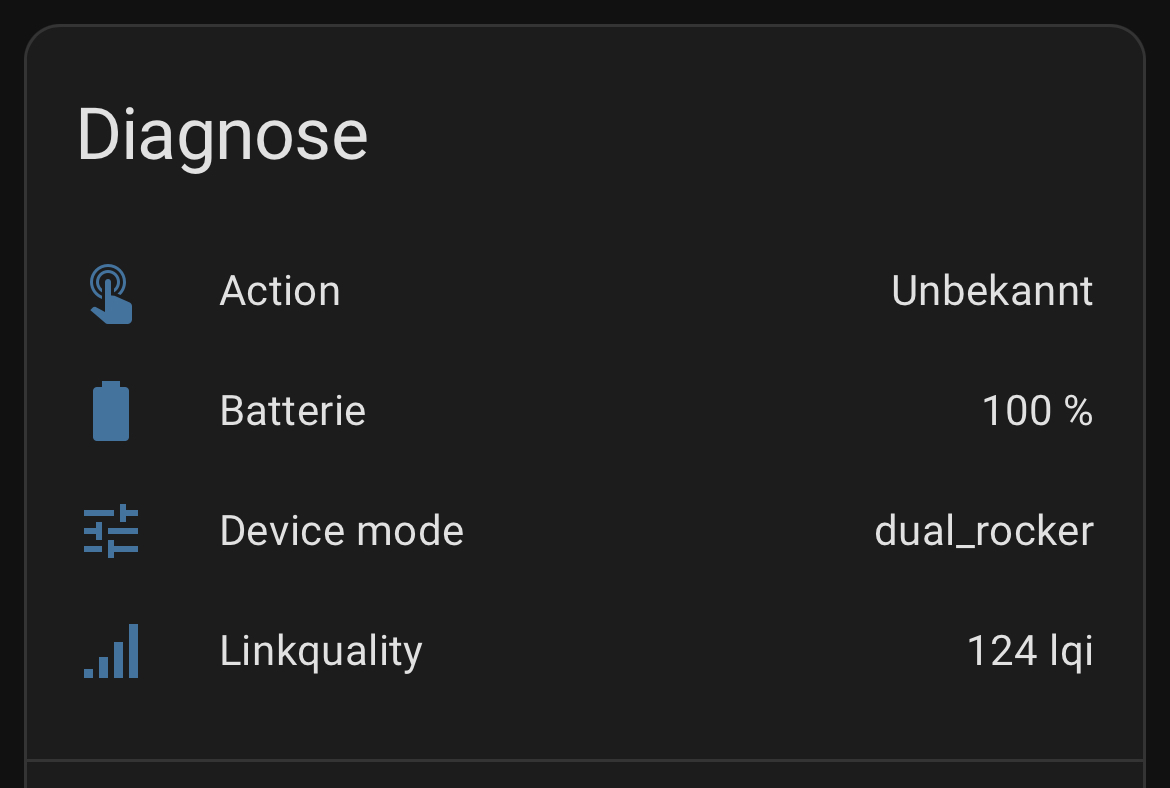

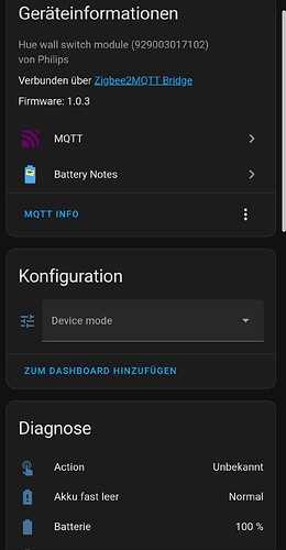

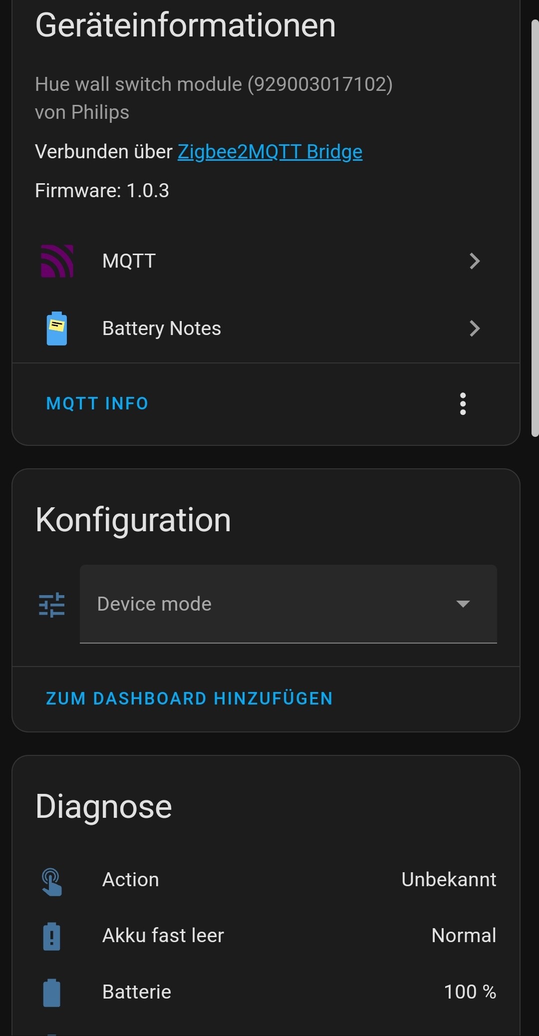

Das Hue Wandmodul, kann alles oder?
Es funktioniert einwandfrei und stabil, bei Bridge/Homeassistant Ausfall funktioniert das Licht weiter
Der einzige Nachteil ist das der auf Batterie läuft oder?
Kann man die Batterie vom Modul auslesen das man frühzeitig gewarnt wird?
Den einzigen Nachteil ist, dass bei einem Doppel-Schalter und Einsatz von Binding beider Schalter das Licht ein und ausschalten.
Also macht bei Biding nur ein einfach Schalter/ Taster Sinn.

Warum kann man wenn man das Binding benutzt nur einen einfach Schalter/Taster verwenden? der Wall Switch hat doch 2 eingänge die eigentlich für einen Doppelschalter sind
Kann nur meine Erfahrungen wiedergeben.
Ist aber auch so in der Doku beschrieben.

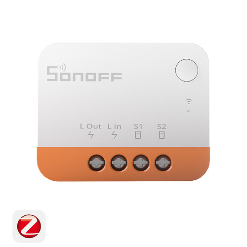

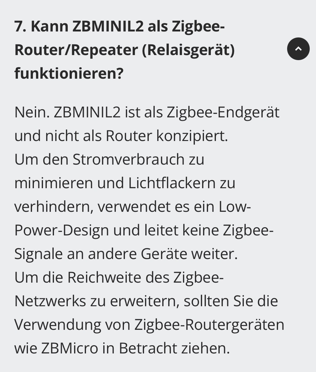

Dafür würden die ZBMINI als Zigbee-Repeater einspringen…
Wenn Du vom ZBMINIL2 sprichst, dann muss ich Dich enttäuschen.
Quelle:
Ich dachte eher an den ZBMINIR2. Der kann meines Wissens nach als Router fungieren.
