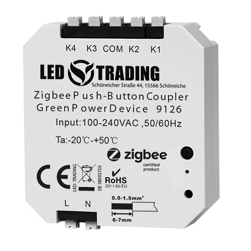

Das gleiche Prinzip wie das Hue Wandschalter Modul, jedoch ohne Batterie.
Ob das Thema Bindings allerdings unterstützt wird, müsstest Du direkt beim Hersteller anfragen.

bei den LED Trading steht aber auch nicht dabei, dass es ein Zigbee2MQTT Gerät ist

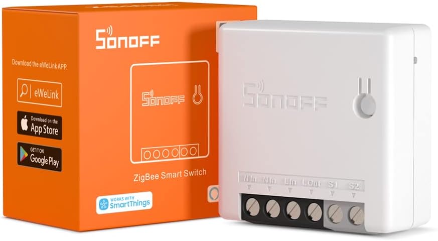

Ich habe hinter meinen Gira-Lichtschalter ein Sonoff Smart Switch gesetzt. Kostet 9 Euro. Damit kann ich das Licht wie gehabt am Schalter ein- und ausschalten. Ich kann es aus in Home Assistant schalten und ich kann es per Alexa via Home Assistant schalten. Das Ganze ist unsichtbar, weil der Sonoff Smart Switch in der Hohlwanddose hinter dem Schalter sitzt. Wenn Home Assistant mal ausfallen sollte, funktioniert das Schalten am Gira-Schalter immer noch, weil das direkt und ohne Umweg über Home Assistant auf das Relais geht. Einziger kleiner Nachteil: Man hört bei jedem Schalten ein leises Klack vom Schalter.
Ich weiß nicht, ob man hier Links zu Amazon posten darf?
Sonst halt Link löschen und manuell nach " SONOFF ZBMINI DIY Smart Switch" suchen. Wenn ich mich richtig erinnere, dann bietet Gira/Friends of Hue auch passende Funkschalter die kompatibel zu System 55 sind. Kommen halt deutlich teurer als so ein Sonoff Funk Relais.
also wenn ich das richtig verstehe, dann schaltet dein Sonoff die Strom von der Hue Leucht ab wenn er die Lampe ausschaltet?
Die Hue Lampen brauchen dauerstrom, sonst sind die nicht erreichbar und erstellen kein Zigbee Mesh Netzwerk
