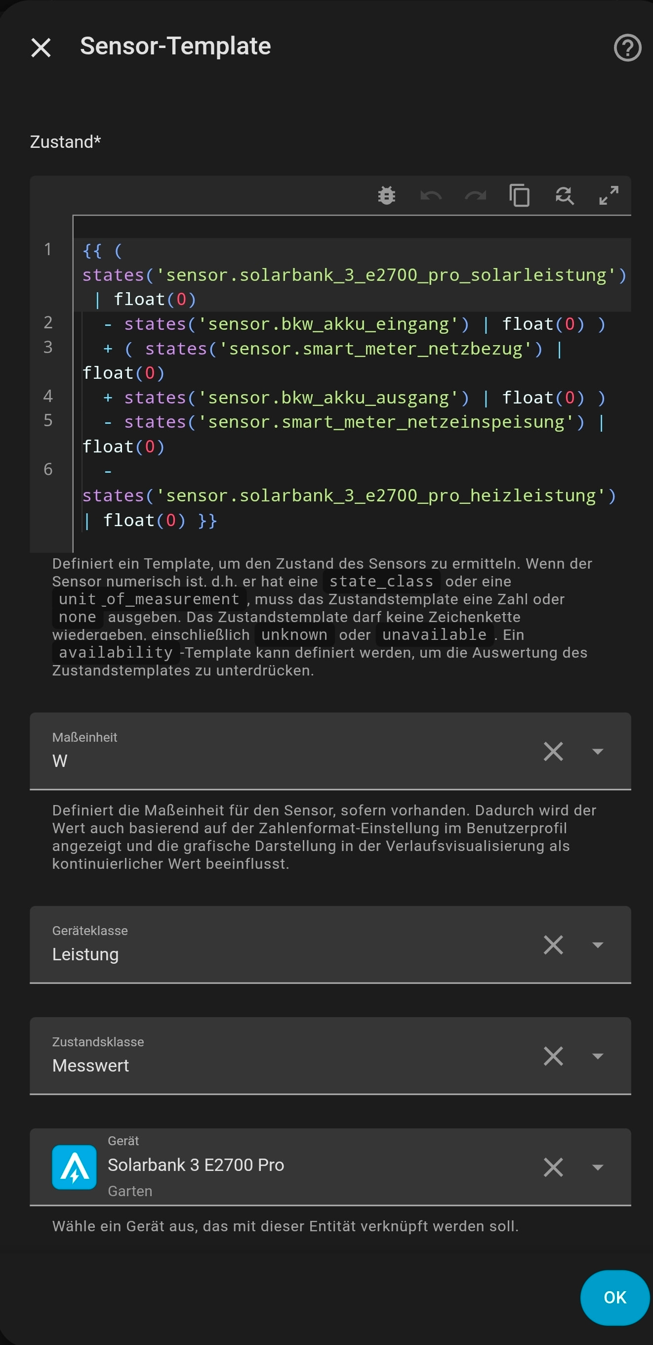

Du gehst auf Einstellungen → Geräte → Helfer → Helfer erstellen → Template → Sensor
Dort brauchst du einmal den oberen Teil als Code und den unteren Teil, wo du die Eigenschaften des Sensors festlegst.
Hier mal ein Beispiel-Code von mir für den Hausverbrauch, da brauchst eigentlich nur deine Entitäten eintragen und eventuell die Akkuheizung entfernen, wenn du die nicht hast:
{{ ( states('sensor.solarbank_3_e2700_pro_solarleistung') | float(0)
  - states('sensor.bkw_akku_eingang') | float(0) )
  + ( states('sensor.smart_meter_netzbezug') | float(0)
  + states('sensor.bkw_akku_ausgang') | float(0) )
  - states('sensor.smart_meter_netzeinspeisung') | float(0)
  - states('sensor.solarbank_3_e2700_pro_heizleistung') | float(0) }}
Kurze Erklärung zu den Beispiel:
Mit “states” fragst du den aktuellen Zustand einer Entität ab.
(‘sensor.dein_sensor’) ist die Entität, die du abfragst
float(0) hat hier 2 Funktionen: als erstes wird der Wert des Sensors ausgelesen und danach in eine Kommazahl umgewandelt. Die zweite Funktion ist die “0” in Klammern, diese gibt falls das Umwandeln in eine Dezimalzahl nicht möglich ist (z.B. wenn der Sensor “unavailable” ist), den Ersatzwert an, in dem Falle “0”.
In der zweiten hälfte des Sensors gibst du die eigenschaften an.
Messwert: W (die Einheit des Sensors)
Geräteklasse: Leistung
Zustandsklasse: Messwert
Gerät: Wo du den zuordnen möchtest

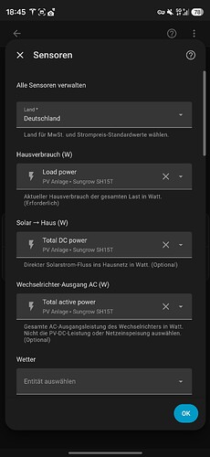

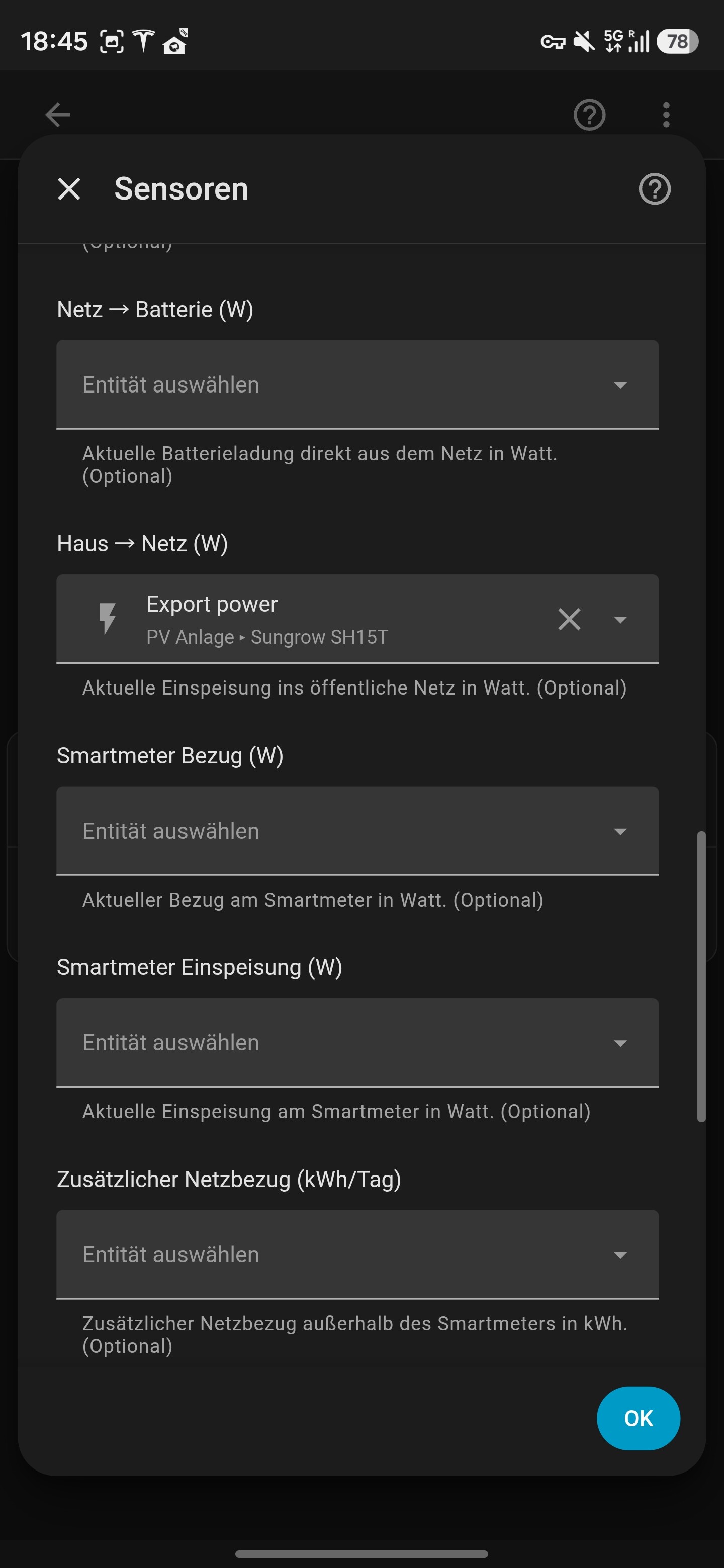

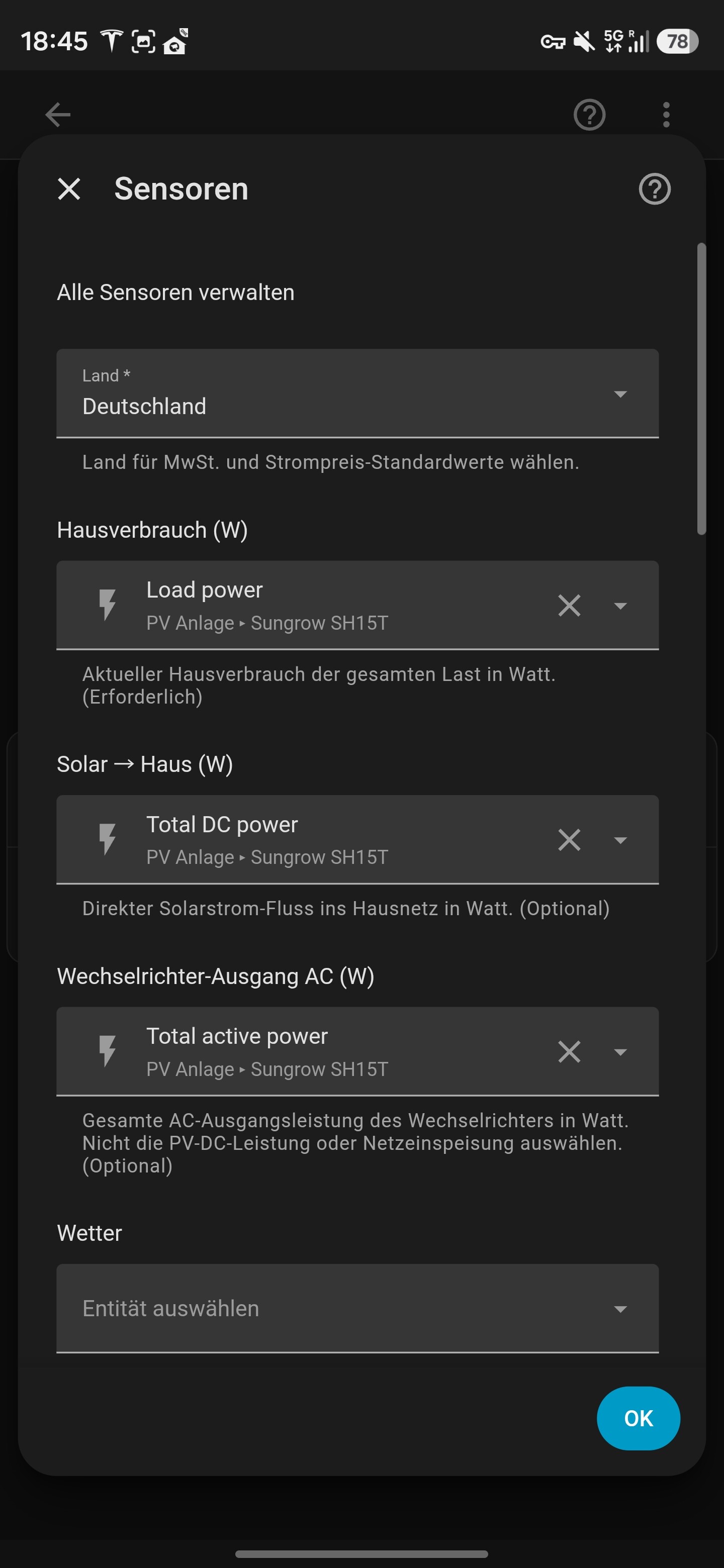

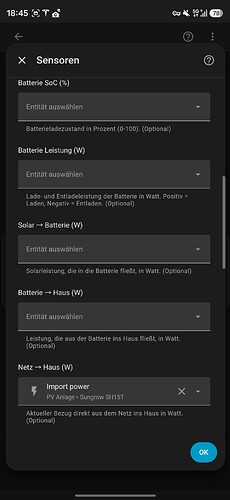

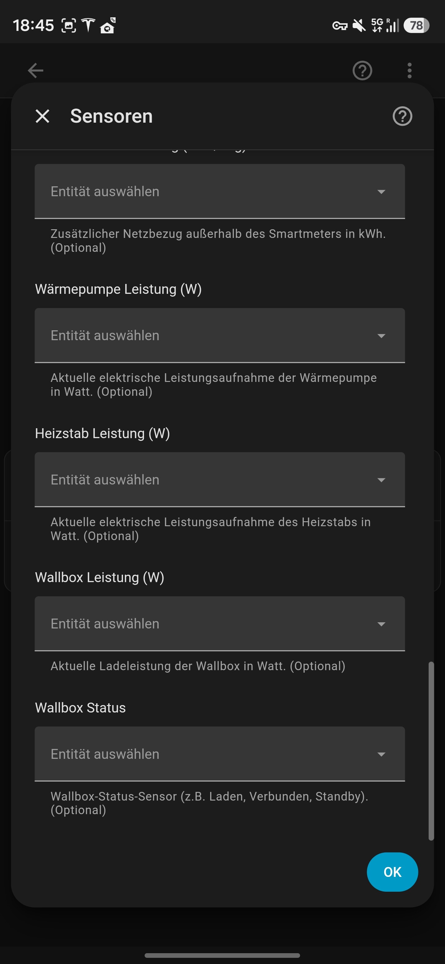

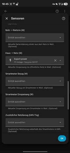

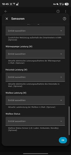

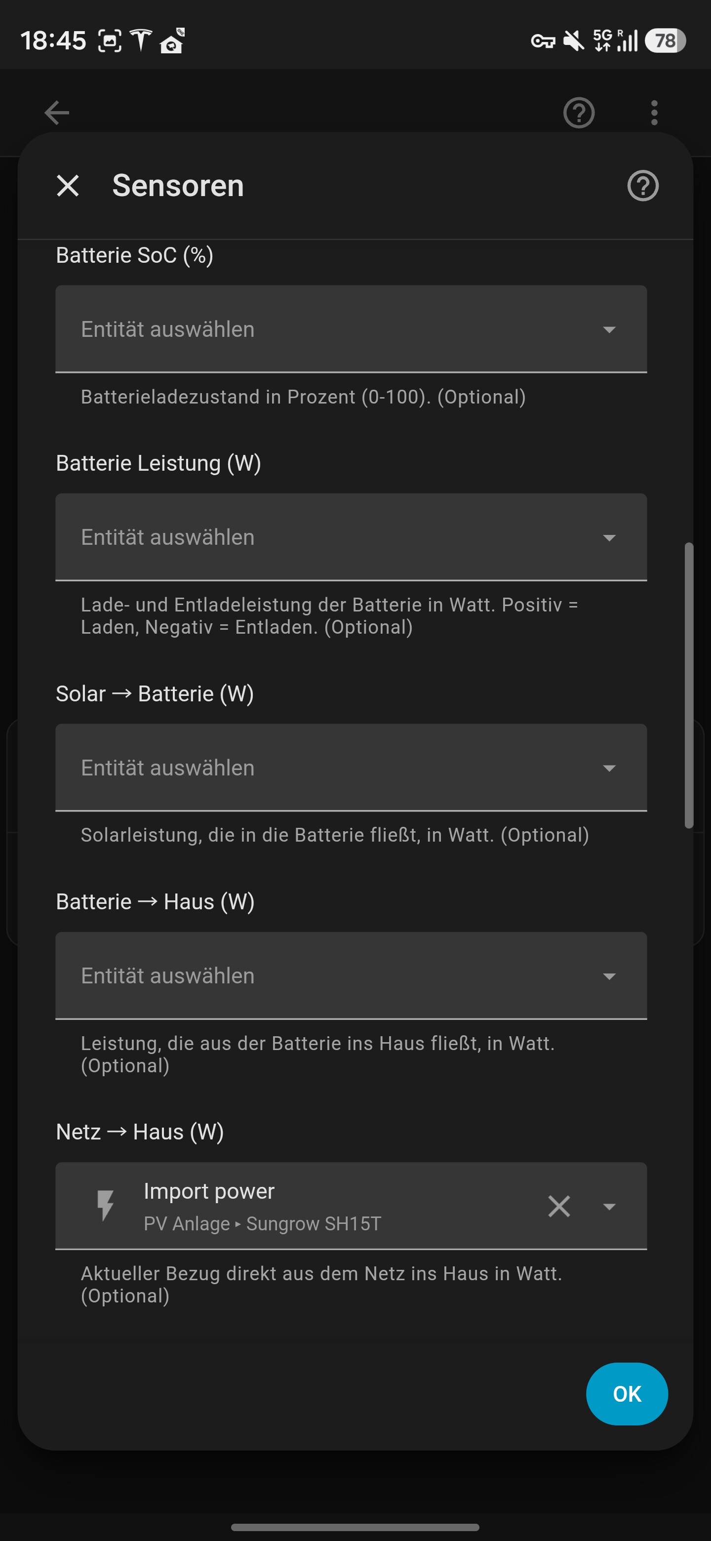

@Johnny_1993 ich habe stats installiert
Kannst du schauen ob ich bei sensoren was wichtiges vergessen habe?
Sei mir nicht böse, Du hast selber die Möglichkeit, Dir die genauen Sensoren auf
anzuschauen und zu kontrollieren.
Schaut soweit erstmal ganz gut an, darauf kann man aufbauen mit der Zeit.
Am besten immer kleine Veränderungen dann machen und schauen, wie die sich auswirken.
Wenn du hast, würde ich noch die Smart Meter- Entitäten direkt hinzufügen.
