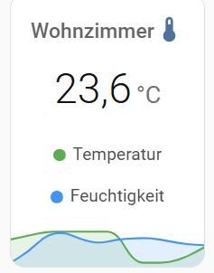

Meinst du vielleicht so?
type: custom:mini-graph-card
entities:
  - entity: sensor.temperatur
    color: var(--green-color)
  - entity: sensor.luftfeuchtigkeit
    color: var(--blue-color)
    y_axis: secondary
    hours_to_show: 24
    line_width: 6
    font_size: 50
    points_per_hour: 6
align_state: center
animate: true
show: null
icon: false
state: false
legend: false
fill: fade

Nein so etwas habe ich jetzt.
Ich meine ein Balken der je wärmer es wird grösser wird und die farbe wechselt.

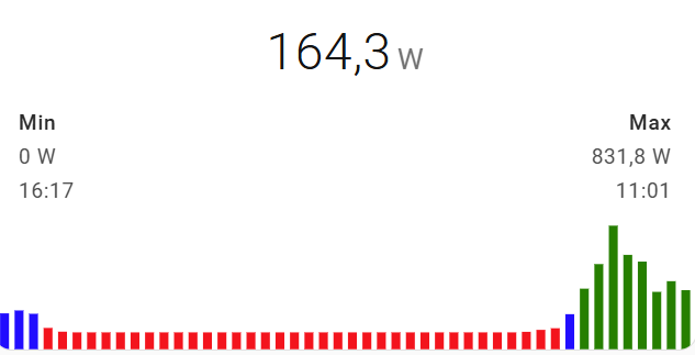

Guck dir mal das an:
RomRider/apexcharts-card: :chart_increasing: A Lovelace card to display advanced graphs and charts based on ApexChartsJS for Home Assistant
entities:
  - entity: sensor.power
group: false
hour24: true
line_width: 6
points_per_hour: 2
show:
  graph: bar
  extrema: true
  fill: fade
  icon: true
  labels: false
  state: true
align_state: center
color_thresholds:
  - value: 150
    color: green
  - value: 50
    color: blue
  - value: 20
    color: red
color_thresholds_transition: hard

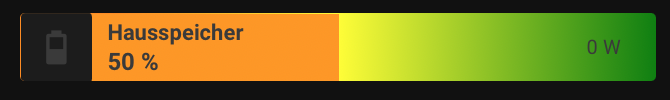

Der Balken liegen und ein softer Verlauf wie hier…
Screenshot 2025-11-26 142427

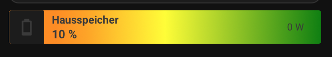

Vielleicht sowas ?
Bildschirmfoto 2025-11-26 um 14.48.55
Das nutze ich nicht mehr. Hatte ich mal irgendwo gesehen.
type: custom:bubble-card
card_type: button
button_type: state
entity: sensor.solarbank_3_e2700_pro_ladestand
tap_action:
  action: navigate
  navigation_path: "#batterie"
modules:
  - progress_bar
progress_bar:
  progress_color: green
  min_value: 0
  max_value: 100
  conditional_colors:
    condition_color_1: orange
    condition_color_2: green
    condition_1:
      - condition: numeric_state
        entity_id: sensor.solarbank_3_e2700_pro_ladestand
        below: 55
    condition_2:
        above: 55
  custom_entity: sensor.solarbank_3_e2700_pro_ladestand
sub_button:
  - entity: sensor.acpowerzubatterie_energy_power
    show_icon: false
    state_background: false
    show_background: false
    show_state: true
    show_name: true
    visibility:
      - condition: state
        entity: switch.acpowerzubatterie
        state: "on"
  - entity: sensor.batterie_ausgang
    show_state: true
    show_icon: false
    visibility:
      - condition: state
        entity: switch.acpowervonbatterie
        state: "on"
    show_name: true
  - entity: sensor.batterie_eingang
    show_icon: false
    show_name: false
    show_state: true
styles: |
  .bubble-button-card-container {
    background: linear-gradient(to right, darkorange 15%, orange 25%, yellow 50%, green 100%);
    /* opacity: 0.5 !important; */
    clip-path: inset(0 calc(100% - var(--bar-percent)) 0 0);
    border-radius: 10px !important;
    border-radius: 3px !important;
  .bubble-name-container {
    color: #3a3a3a !important;
  .bubble-sub-button-name-container {
  .bubble-action-enabled {
    margin: 0 5px 0 0 !important;
  .bubble-button-background {
    /* background: linear-gradient(to right, var(--orange-color), #cd101000); */
  .bubble-state {
    font-size: 14px;
    font-weight: bold;
    opacity: 1;
  .bubble-icon {
  .type-custom-bubble-card{
    margin: 0px 0px 0px 0px !important;
rows: "0.75"
force_icon: false

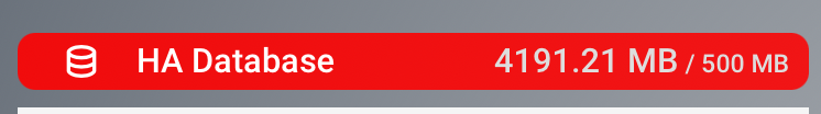

Hallo Zusammen,
sich stehe auf dem Schlauch und finde auch nichts in der Doku bei der custom:bar-card…
Ich möchte gerne den Ecken-Radius der eigentliche „Bar“ anpassen.
Bei die @peacemaker89 ist R0
Screenshot 2025-11-26 145442
und bei dir @Rush4 ist der Radius deutlich größer
Verlauf
Könntet ihr mir einen Tipp geben?
Das macht man im style mit border-radius
        card_mod:
          style: |
            bar-card-backgroundbar {
              border-radius: 8px;
            bar-card-currentbar {
              border-radius:
Hier mein Ausschnitt.
