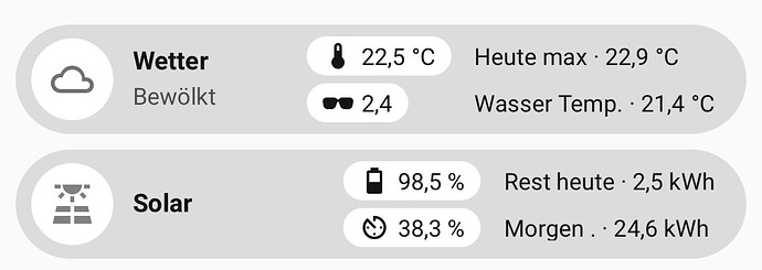

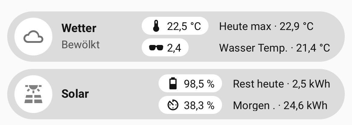

Ich hab inzwischen das für mich wichtige in ner Bubble Card hinterlegt.
Aktueller Akkustand; Rest heute und Prognose morgen .. dazu das Wetter. Über die Buttons öffnen sich dan Details ..zB Akku über der Zeit, Wetterkarte ..

Danke kannst du mir den code von der bubble card geben?

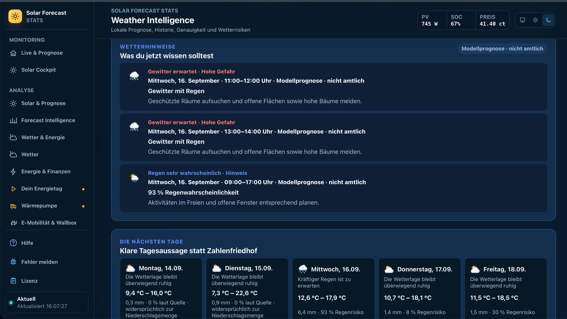

Ist das Solar Forecast ML auch für mich geeignet ich habe eine fast 15 kw PV Anlage von Sungrow und habe diese per Sungrow2MQTT eingebunden
Ich habe aktuell keine Batterie
Keine Wärmepumpe
keine Wallbox und somit auch kein E Auto (ist aber geplant wenn mal gute günstige kommen)
Ist das dann trotzdem für mich geeignet?

Weather forecast .. wurde von Simon beschrieben und Codes für die config yaml bereitgestellt
type: custom:bubble-card
card_type: button
tap_action:
  action: navigate
  navigation_path: /dashboard-wetter
card_layout: large-2-rows
sub_button:
  main:
    - entity: sensor.byd_battery_box_premium_hv_ladezustand
      show_attribute: false
      attribute: unit_of_measurement
      icon: mdi:battery-50
      state_background: false
      show_state: true
    - entity: sensor.autarkie_24h_mittel
      icon: mdi:av-timer
      show_attribute: true
      attribute: uv_index
      show_icon: true
      show_background: true
      show_state: true
    - entity: sensor.energy_production_today_remaining
      show_background: false
      show_icon: false
      show_name: true
      attribute: temperature
      show_state: true
    - entity: sensor.energy_production_tomorrow
      show_icon: false
      show_name: true
      attribute: condition
      show_state: true
  bottom: []
show_state: false
button_type: slider
icon: mdi:solar-power-variant
styles: |
  .bubble-background {
    opacity: 1 !important;
    background-color: ${ 'gainsboro' } !important;
  .bubble-icon {
    color: ${state === 'aus' ? 'grey' :'grey'} !important;
show_name: true
scrolling_effect: false
rows: 1.125
Und die 2te
card_type: button
entity: weather.forecast_wetterzuhause
tap_action:
  action: navigate
sub_button:
  main:
    - entity: weather.forecast_wetterzuhause
      icon: mdi:thermometer
      icon: mdi:sunglasses
      attribute: uv_index
    - entity: sensor.wetter_vorhersage_von_heute
      name: "Heute   max  "
      show_icon: false
      show_name: true
    - entity: sensor.pool_temperatur_wasser_luft_temperature_external_1
      show_icon: false
      show_name: true
      show_state: true
  bottom: []
show_state: true
button_type: switch
styles: |2-

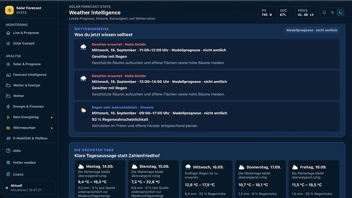

Weather Fusion AI, ist eine Standalone Integration und läuft unabhängig von Solar Forecast ML. Ja es ist eine spezielle Integration (lokale KI) für Wetterstationen.
Es reichen einfache Wetterstationen wie zum Beispiel EcoWitt. Laut Feedback (hier im Forum, Github,..) ist es aktuell die genaueste Wetter-Integration für Home Assistant überhaupt.
Das Prinzip ist:
Weather Fusion AI holt Wetter Rohdaten von den großen Wettermodellen (ECMWF, ICON, ICON D2, GFS,…) und die interne lokale KI berechnet (lernt) in Kombination mit einer eigenen (!!!) Wetterstation daraus das lokale Wetter für Deinen Standort.
In Kombination mit Solar Forecast ML wird Weather Fusion AI noch einmal deutlich aufgebohrt und liefert neben lokalen (selbstberechneten) Warnmeldungen auch eine Vielzahl von Sensoren, die für Automationen genutzt werden können!
Die Sensoren in Kombination mit Solar Forecast EAI:
Aktives Wetterereignis
Keines
Beginn des nächsten Wetterereignisses
Morgen
Ende des nächsten Wetterereignisses
Morgen
Frostgefahr
Aus
Hitzebelastungsrisiko
Aus
Lokale Temperaturprognose-Abweichung
0,3 °C
Lokale Temperaturunsicherheit
2,8 °C
Lokaler Temperaturprognose-MAE
1,3 °C
Maximale Niederschlagswahrscheinlichkeit nächste 24 Stunden
78,0 %
Maximale Temperatur nächste 24 Stunden
22,5 °C
Maximale Windgeschwindigkeit nächste 24 Stunden
6,43 km/h
Minimale Temperatur nächste 24 Stunden
14,5 °C
Nächstes Wetterereignis
Gewitter
Prognostizierter Niederschlag nächste 24 Stunden
3 mm
Schweregrad des nächsten Wetterereignisses
Kritisch
Starkregenrisiko
Ein
Starkwindrisiko
Aus
Status der Wetterintelligenz
Bereit
Verlässlichkeit der Wetterprognose
100 %
Wetter-Prognose-Ist-Paare
6570
Wetterdatenqualität
100 %
Wetterereignis heute
Keines
Wetterereignis morgen
Gewitter
Wetterereignis übermorgen
Keines
Wetterprognose gültig bis
In 28 Minuten
Wetterprognose veraltet
Aus
Wetterwarnung aktiv
Ein
Wichtigste Wetterwarnung
Gewitter

Kann ich die ganzen benachrichtungen ausschalten oder sind manche sehr wichtig?

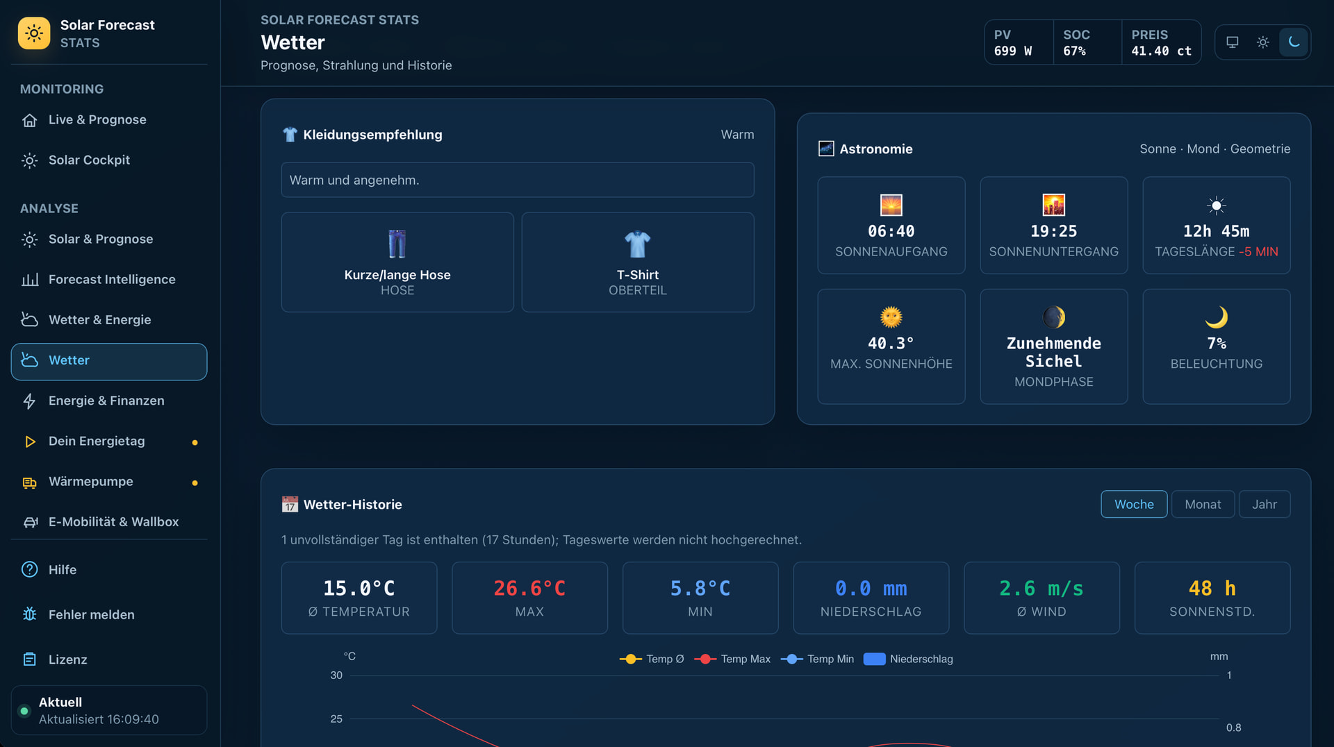

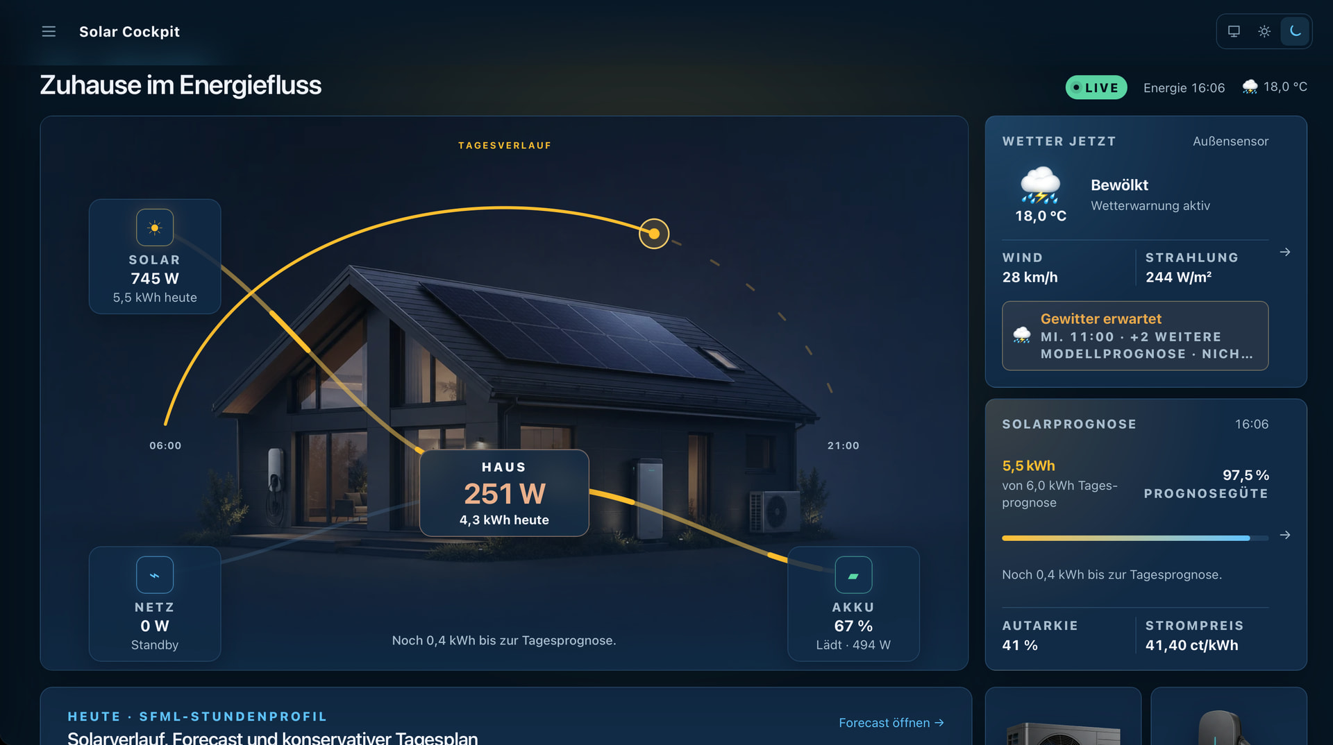

kurze Frage wofür sind die anderen Integrationen?
Solar Forecast STATS Damit bekomme ich das Dashboard?
Solar Forecast EAI - ist nur für Wärmepumpe oder Wallbox?
Grid Price Monitor - benötigt man nur bei dynamischen Stromtarif
Weather Fusion AI - Wetterintegration aber eigene Wetterstation vorausgesetzt
Toorox ForeSight HA - Wofür ist das?
Sorry für die vielen Fragen
KeinDing :wink:
Die kannst du deinen Vorlieben nach An- und Ausschalten.
Ich glaub, da bekommst du auch von jeden eine unterschiedliche Aussage.
Ich hatte es so gehandhabt, das ich am Anfang alle Benachrichtigungen an hatte und dann über die Zeit selektiert habe, was ich wirklich gebraucht habe und was ich als Information für mich gut fand.
Ausschalten kannst du diese über das Zahnrad unter Solar Forecast ML.
Genau, Stats baut dir dann das Dashboard. Dort kannst du dann auch ettliche weitere Sachen angeben, aber grundsätzlich brauchst du für die Basic-Funktion erstmal nur einen Hausverbrauchssensor in W(att).
Dazu sei noch gesagt, das Dashboard musst du selbst anlegen, dazu unter Einstellungen → Dashboards → “Dashboard Hinzufügen” → “Website” auswählen und folgende URL angeben: /api/sfml_stats/dashboard
