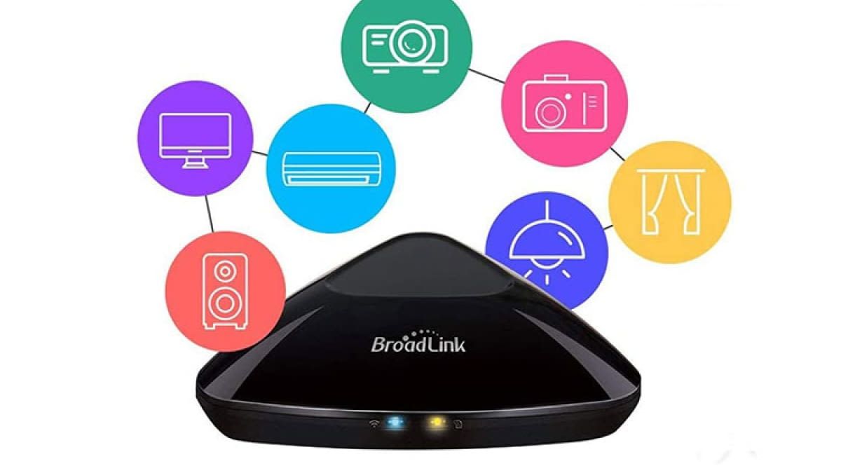

es soll glaube ich noch ein Weg mit einem RasPi und einer 433MHz Erweiterung geben, damit habe ich mich aber noch nicht beschäftigt. Jetzt schaue ich erstmal, wieweit ich mit dem Broadlink komme.
Der Broadlink-Adapter RM4 Pro ist bei bei mir konfiguriert und funktioniert auch mit angelernten IR-Signalen.
Bei der Jarolift-Integration komme ich im Moment aber nicht weiter. Ich sehe beim Anlernen kurz die rote Taste aufleuchten aber dann passiert nichts mehr.
Ist jemand bei dem Thema weitergekommen?
Den Masterkey hast du? Meine Rollos steuere ich damit
ich habe einen broadlink RM pro+
das ist aber nicht dasselbe wie ein RM4 pro, richtig?

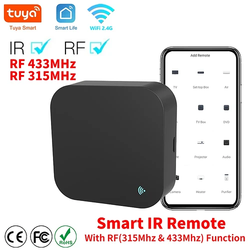

Ich habe einen Tuya S11 gekauft, IR geht alles bestens zumindest in der Smart Life App aber mit RF bekomme ich es nicht hin.
Beim Einlesen scheint alles zu funktionieren (LED hört auf zu blinken), aber beim Versenden (LED blinkt) des Signals passiert nichts.

der broadlink funktioniert manchmal und es ist ein Krampf, da neue Fernbedienungen anzulernen.
Dann habe auch noch dies ausprobiert…
da lassen sich ganz einfache Funksteckdosen nichtmal anlernen.
