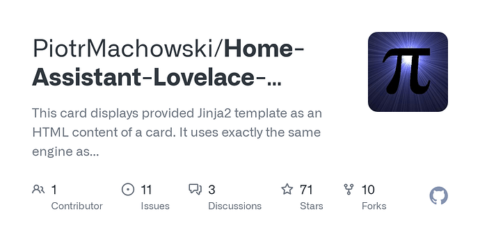

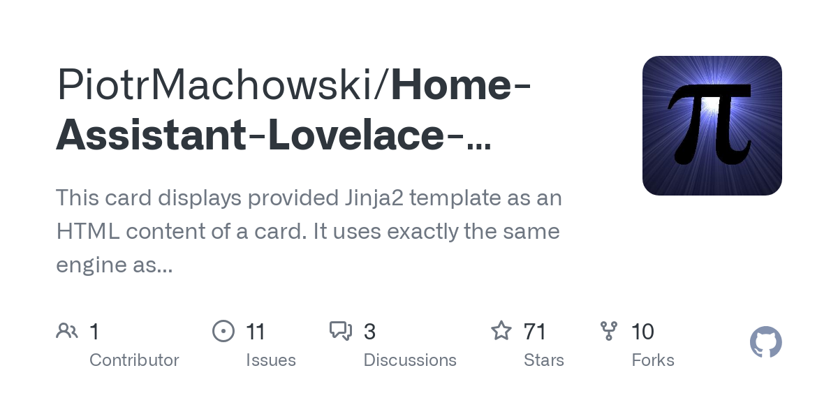

@jk1234 :
Ich habe noch eine andere Lösung gefunden:
Die Karte funktioniert für mich besser, da ich den HTML-Code dynamisch erstelle und in einem Sensor speichere.
