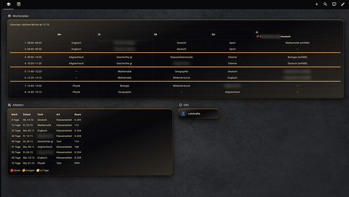

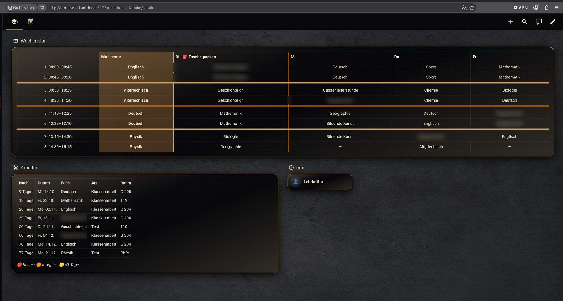

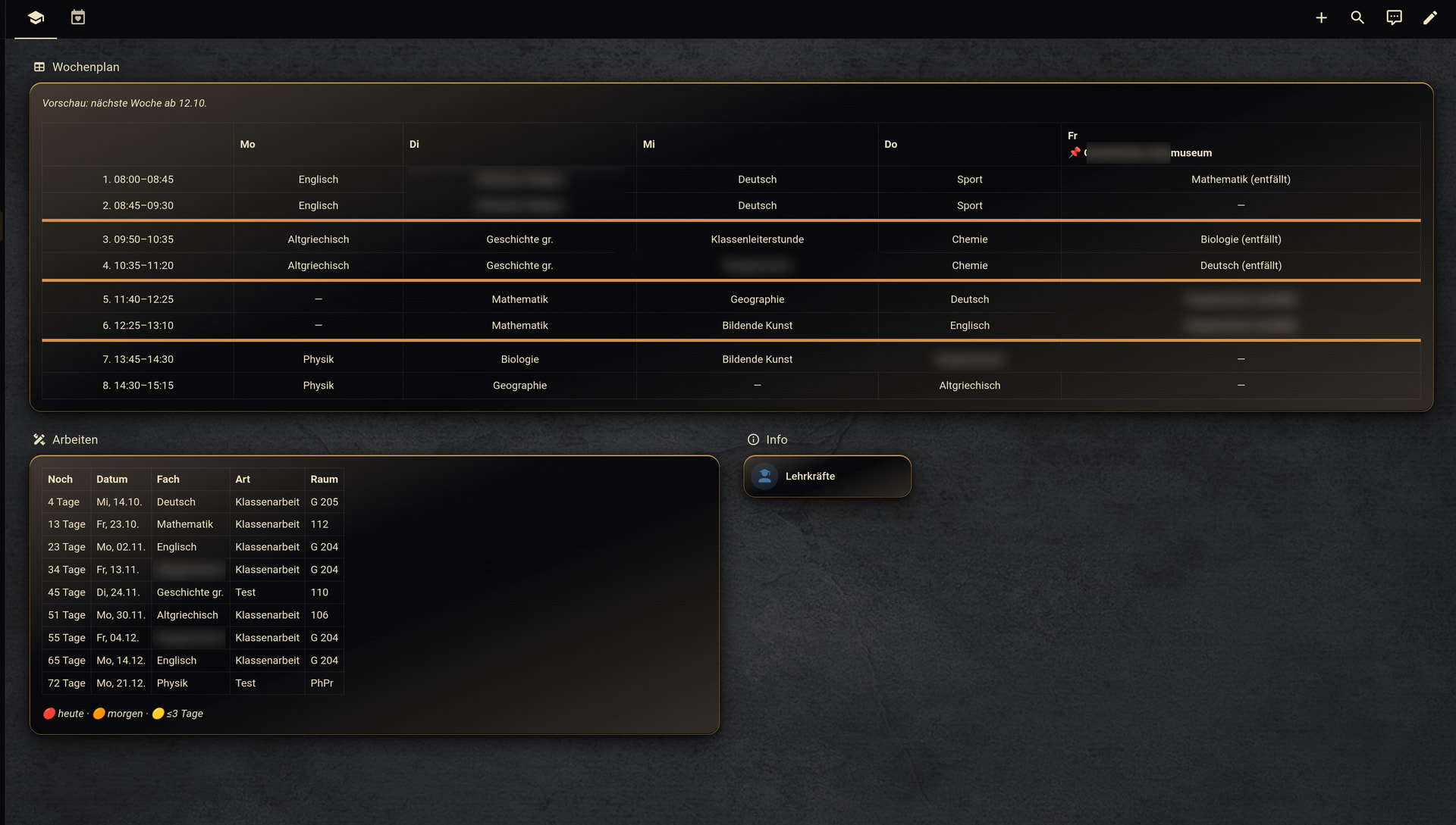

Tab „Schule"
  • Klassisches Stundenraster (Mo–Fr, eine Zeile pro Einzelstunde) statt der üblichen Kalenderansicht – für den Alltag praktischer als Kacheln/Listenansicht.
  • Markiert “heute” und “morgen” im Spaltenkopf, inkl. Hinweis zum Einpacken, wenn morgen Unterricht ist. Ab Samstag zeigt die Karte automatisch schon die Folgewoche als Vorschau.
  • Sondertermine (Ausflüge o. ä.) und unterrichtsfreie Tage werden erkannt und angezeigt.
  • Push-Benachrichtigung aufs Handy, wenn sich am Stundenplan etwas ändert (Fach fällt aus/kommt neu/wird verlegt).

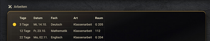

  • “Arbeiten”-Karte: alle anstehenden Klassenarbeiten/Tests mit Countdown (“heute”, “morgen”, “≤3 Tage”).

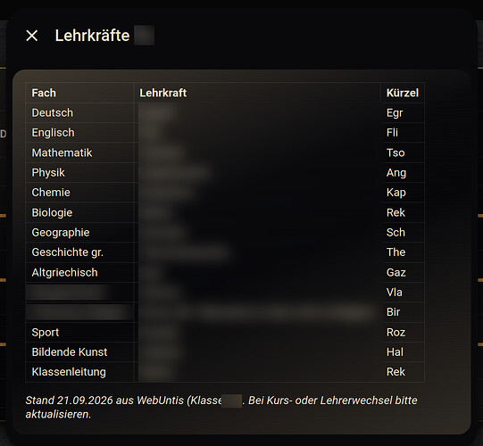

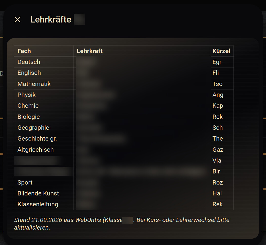

  • Lehrkräfte-Popup (Fach → Lehrername), weil Untis für Eltern-Accounts auch bei der Lehrer-Zuordnung nur Kürzel statt Klarnamen liefert – das pflege ich von Hand.
