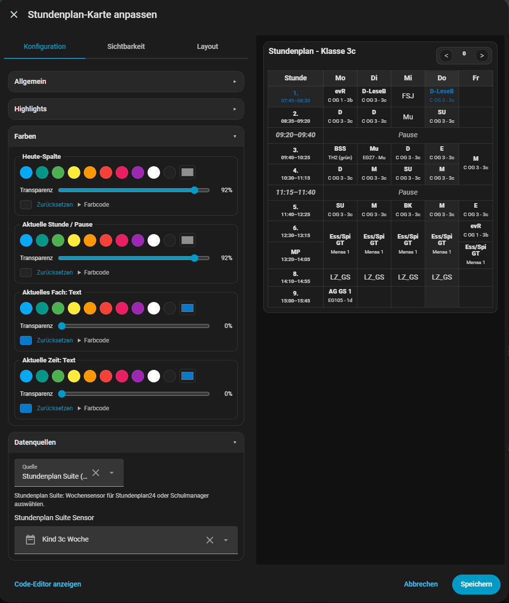

Hallo @Fabel-Smith
Vielen Dank für die Umsetzung.

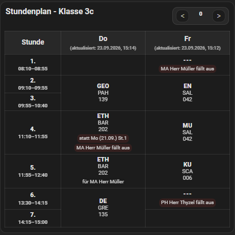

es gibt weitere neue Updates für die Stundenplan Card v3.3.0 und die Stundenplan Suite v0.3.9 :
  • Leere Endstunden können nun automatisch ausgeblendet werden.
  • Gleiche Folgestunden lassen sich als Doppelstunden zusammenfassen.
  • Ausfälle und Änderungen (Schulmanaager) werden farblich hervorgehoben.
  • Fehlende Schulmanager-Pausen werden anhand größerer Zeitlücken ergänzt.
  • Normale 5-Minuten-Wechselzeiten bleiben ausgeblendet.
  • Mehrere kleinere Stabilitäts- und Kompatibilitätsverbesserungen wurden umgesetzt.
Daten aus dem Schulmanager
Daten aus Stundenplan24
Nach dem Update der Suite bitte Home Assistant neu starten. Feedback ist wie immer willkommen!

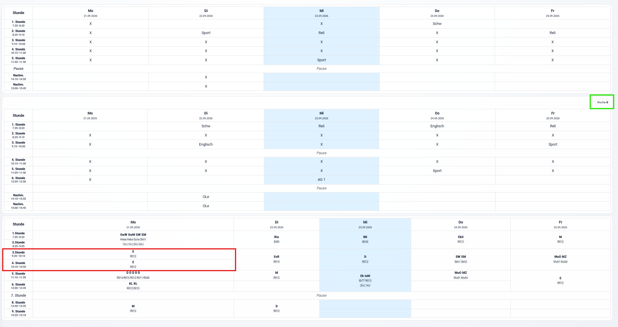

**@Fabel-Smith Du bist ein TIER, eine absolute Maschine.
DANKE DANKE DANKE !**
Ich habe gestern meinen aller ersten Beitrag hier im Forum gepostet. Und heute habe ich die Lösung.
Hut ab, erste Sahne !
Das Feature mit den Wechselwochen funktioniert einwandfrei !

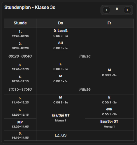

Allerdings klappt die Zusammenfassung gleicher aufeinanderfolgender Fächer nicht robust (rote Markierung). Was mich wundert, da dein Beispiel absolut gut aussieht.
Ich habe den Eindruck, dass es an der 2./3./4. Stunde liegt, zumindest bei mir. Das aber auch nur am Montag :wink:
Ich habe wirklich den gleichen Text in beiden Stunden, habe auch einfachere Fächerbezeichnungen versucht ==> Kein Erfolg.
Das Thema mit den Spaltenbreiten wie @tors10hl habe ich, wie man auf dem Bild gut sehen kann, auch. Als Workaround sehe ich hier nur, wenn möglich, eine max. Anzahl an Zeichen für die Fächerbezeichnungen zu nutzen. Da aber echt viel Platz verloren geht durch die sehr breiten Spalten, wäre eine andere Lösung wahrscheinlich die bessere, vielleicht direkt in der CARD selbst.
Dumme Frage, wie trage ich denn leere Stunden sauber ein ““, “-”, “—” oder ganz anders??

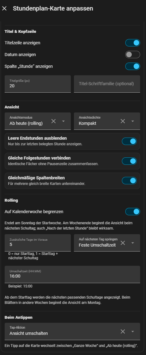

mit Version 3.4.0 sind weitere Verbesserungen verfügbar. Hier eine Zusammenfassung der letzten Updates:
Wünsche aus dem Forum
@Isnogoood Vielen Dank für deine Anregungen! Zu deinen Punkten:
  • Gleiche Folgestunden verbinden: Direkt aufeinanderfolgende gleiche Fächer können optional zusammengefasst werden. Die Erkennung wurde nachgebessert; Pausen bleiben erhalten.
  • Gleichmäßige Spaltenbreiten: @tors10hl Optional unter „Allgemein → Ansicht“ aktivierbar. Bei gleich breiten Karten mit gleicher Anzahl sichtbarer Tage werden die Spalten einheitlich aufgeteilt. Praktisch für mehrere Kinder im Dashboard. Ohne diese Option bleibt die bisherige automatische Breitenverteilung erhalten.
Weitere Neuerungen
  • Rolling nur innerhalb einer Woche: Optional lässt sich die Karte nun auf die Kalenderwoche begrenzen. Donnerstag werden beispielsweise nur noch Donnerstag und Freitag angezeigt. Am Wochenende geht es zum nächsten Schultag; die eingestellte Umschaltzeit bleibt berücksichtigt.
  • Aufgeräumter Editor: Kompaktere Auswahlfelder und ein an die verfügbare Breite angepasstes Layout.
  • Farbauswahl ohne RGB-Raten: Farbpalette, freier Farbwähler und Transparenzregler für Highlights und manuelle Zellen.
  • Passende Einstellungen zur Datenquelle: Der manuelle Editor erscheint nur bei manueller Datenquelle. Gespeicherte A/B-Pläne bleiben beim Quellenwechsel erhalten.
  • JSON-/Sensorquellen: Unterschiedliche Unterrichtszeiten je Wochentag werden unterstützt; außerdem wurde die Datenquellenauswahl korrigiert.
Bestehende Einstellungen und Farben bleiben erhalten. Die neue Wochenbegrenzung ist standardmäßig ausgeschaltet.
@Isnogoood Gib gerne Rückmeldung, ob Folgestunden und Spaltenbreiten bei deinen Stundenplänen jetzt wie gewünscht funktionieren.
Viele Grüße
Fabel-Smith

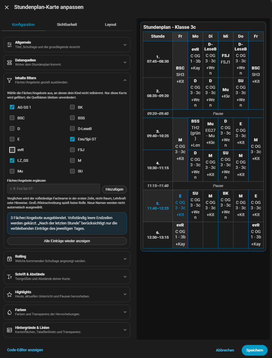

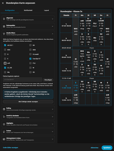

das nächste größere Update v3.8.0 ist veröffentlicht. Entschuldigt die vielen Updates in letzter Zeit. Eure Rückmeldungen haben einige sinnvolle Verbesserungen angestoßen. Danke dafür!
Neu dabei:
  • Übersichtlicherer Editor mit Icons und kurzen Erklärungen. Die Datenquellen stehen jetzt direkt nach „Allgemein“.
  • „Schrift & Abstände“ ist passend zum Aufbau der Karte sortiert.
  • Unter „Inhalte filtern“ könnt ihr gezielt Fächer/Angebote ausblenden , etwa Mittagessen, Betreuung oder AGs, an denen euer Kind nicht teilnimmt.
  • Leere Endzeilen werden bei aktivem Filter automatisch gekürzt. Regulärer Unterricht bleibt erhalten, beispielsweise eine zusätzliche 6. Stunde am Freitag. Auch der automatische Rolling-Tageswechsel berücksichtigt die verbleibenden Stunden.
Der Filter funktioniert mit manuellen Plänen, JSON und der Stundenplan Suite. Standardmäßig ist nichts ausgeblendet; eure bisherigen Einstellungen bleiben erhalten.
Das Update ist über HACS verfügbar. Ich freue mich über eure Rückmeldungen!

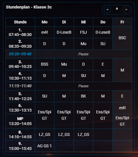

Danke dir @Fabel-Smith für alle die guten und vor allem schnell verfügbaren Updates!
Das Zellen-Zusammenfügen Feature funktioniert jetzt tadellos. Und auch die Darstellung mit gleichen Spaltenbreiten bei 3 untereinander dargestellten Stundenplänen ist top und funktioniert!
Besten Dank!!!

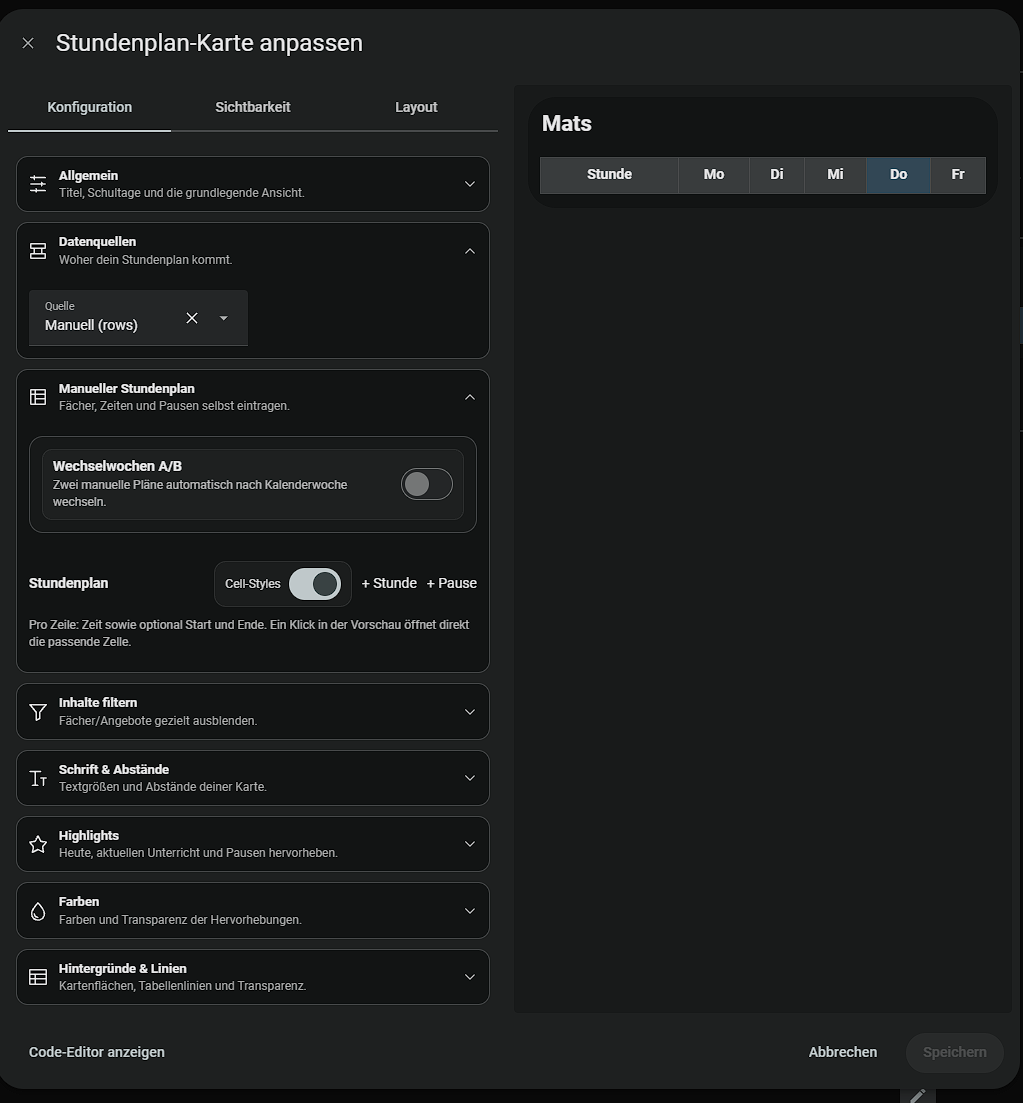

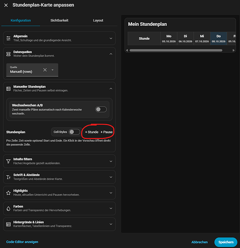

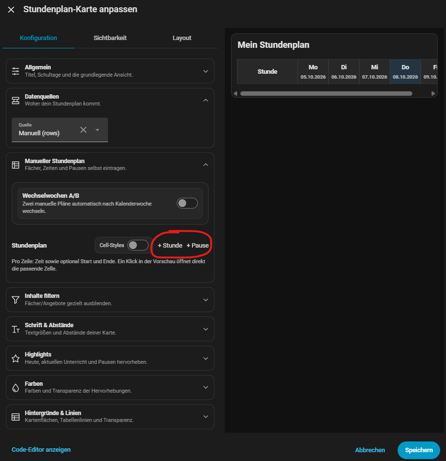

Leider kann ich in meinem HA die Stunden manuell nicht eintragen, da hier die entsprechenden Felder nicht angezeigt werden. Ein Neustart von HA binrgt auch keine Besserung. Habt ihr eine Idee, woran das liegen könnte?
Oder könnte mir jemand eine Blaupause als YAML Code zusenden, dann kann ich hier ggf. die Rows erstellen?
Version: 3.8.0
Hallo @tiwa, danke für deinen Screenshot! Klicke bitte im Bereich „Manueller Stundenplan“ rechts neben „Cell-Styles“ auf „+ Stunde“. Anschließend die neu angelegte Stundenzeile aufklappen. Dort kannst du Zeiten und Fächer eintragen.
Falls beim Klick auf „+ Stunde“ nichts passiert, gib bitte noch deine Home-Assistant-Version und den verwendeten Browser an. Dann schauen wir genauer nach.
Die Schaltflächen sind tatsächlich etwas unscheinbar. Das werde ich noch anpassen.
Perfekt, danke. Hat geklappt. Ja bei +Stunde oder +Pause wird auch kein Hand-Cursor angezeigt, daher erwartet man hier keinen CTA. Übernimm doch einfach die Button Styles aus den bereits angelegten Stunden/Pausen:
