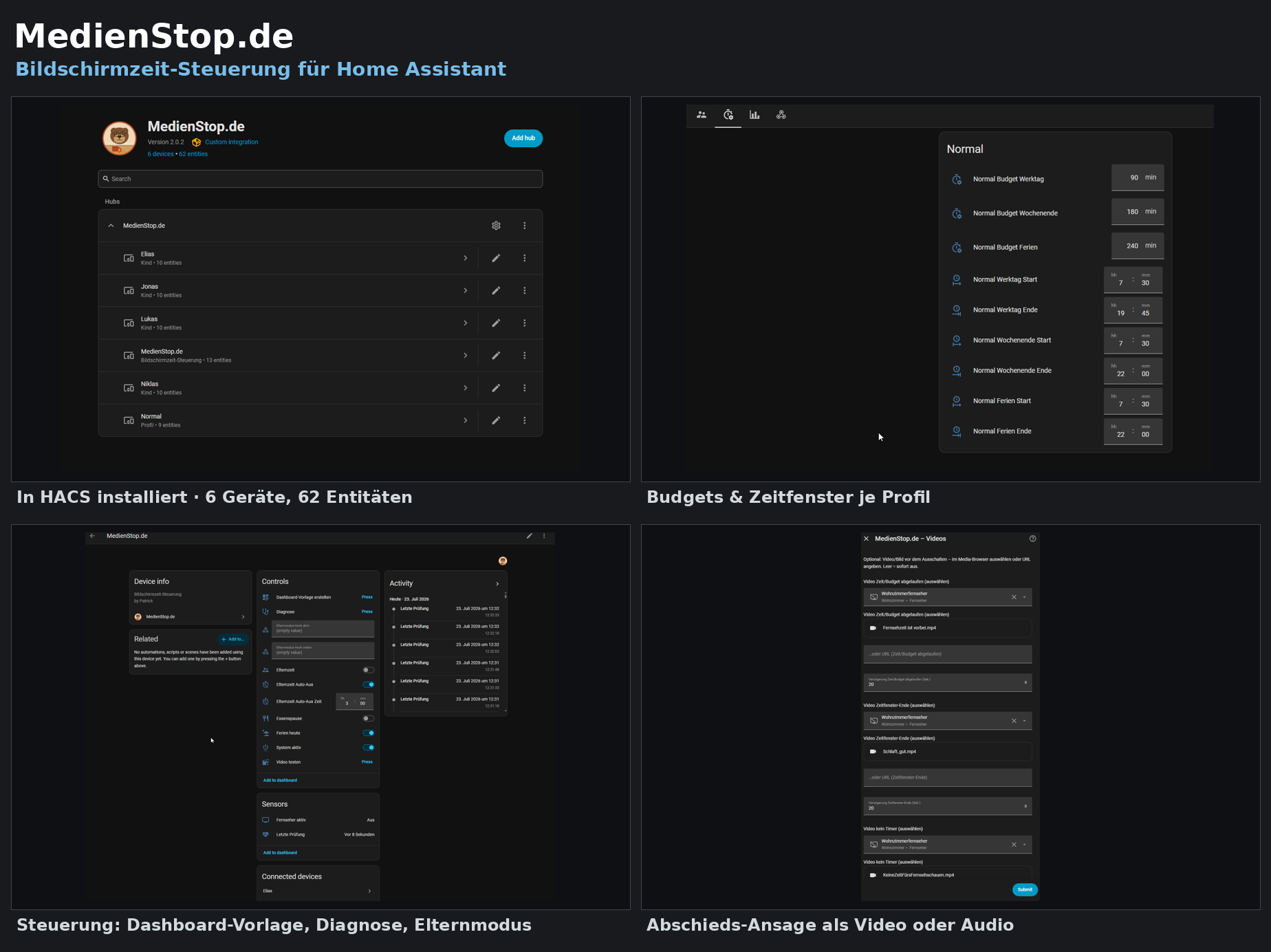

Ich möchte euch mein Projekt MedienStop.de vorstellen – genauer den Teil, der hier in den Showroom passt: eine Home-Assistant-Integration, die die Bildschirmzeit meiner Kinder regelt, ohne dass es jeden Abend Diskussionen gibt.
Kurz zum Hintergrund: MedienStop.de ist eigentlich meine Seite rund um Kindersicherung & Medienerziehung – verständliche Anleitungen für Eltern (WLAN, Handy, Konsole, TV, Apps), ohne Technik-Kauderwelsch. Die HA-Integration ist ein Zusatzprojekt für alle, die ohnehin Home Assistant nutzen und die Fernsehzeit automatisieren möchten.
:sparkles: Was die Integration kann
  • Budget pro Kind (Minuten/Tag) + erlaubte Zeitfenster je Tagtyp: Werktag / Wochenende / Ferien
  • Automatische TV-Abschaltung, wenn die Zeit vorbei ist oder auĂźerhalb der erlaubten Zeit geschaut wird
  • Kindgerechte Abschieds-Ansage kurz vor dem Aus – als Video oder Audio: „Deine Zeit ist um", „Schlaf gut", „Jetzt ist keine Fernsehzeit" :clapper_board::headphone:
  • Elternmodus (Override), Essenspause, Ferien-Schalter, Auto-Aus der Elternzeit
  • Statistik je Kind (heute / Woche / Monat / Jahr) und Webhooks fĂĽr eigene Automationen
  • Fertiges Dashboard auf Knopfdruck + eigene Tabs je Kind (Sichtbarkeit pro HA-Benutzer)
(Im Bild oben: oben links die Integration in HACS, oben rechts die Budgets & Zeitfenster, unten links die Steuerung, unten rechts die Video-/Audio-Auswahl.)
:stopwatch: Budgets & Zeitfenster pro Profil
Jedes Kind bekommt ein Zeit-Profil. Darin legst du Budgets und erlaubte Zeiten je Tagtyp fest – im Profil „Normal" z. B. Werktag 90 min (7:30–19:45), Wochenende 180 min und Ferien 240 min. Mehrere Kinder können sich ein Profil teilen.
:bar_chart: Statistik & Transparenz pro Kind
Jedes Kind ist ein eigenes „Gerät" mit Restzeit, Status, Verlauf und einer sauberen Auswertung nach Heute / Woche / Monat / Jahr.
:clapper_board: Abschieds-Ansage als Video oder Audio
Kurz vor dem Ausschalten spielt die Integration eine freundliche Ansage ab – je nach Fall (Zeit abgelaufen, Zeitfenster-Ende, außerhalb der Zeit). Jede Ansage hat eine eigene Abschalt-Verzögerung; auswählbar bequem im Media-Browser, streambar via Cast/DLNA. Für Fernseher ohne Video reicht eine reine Audio-Ansage über einen Lautsprecher.

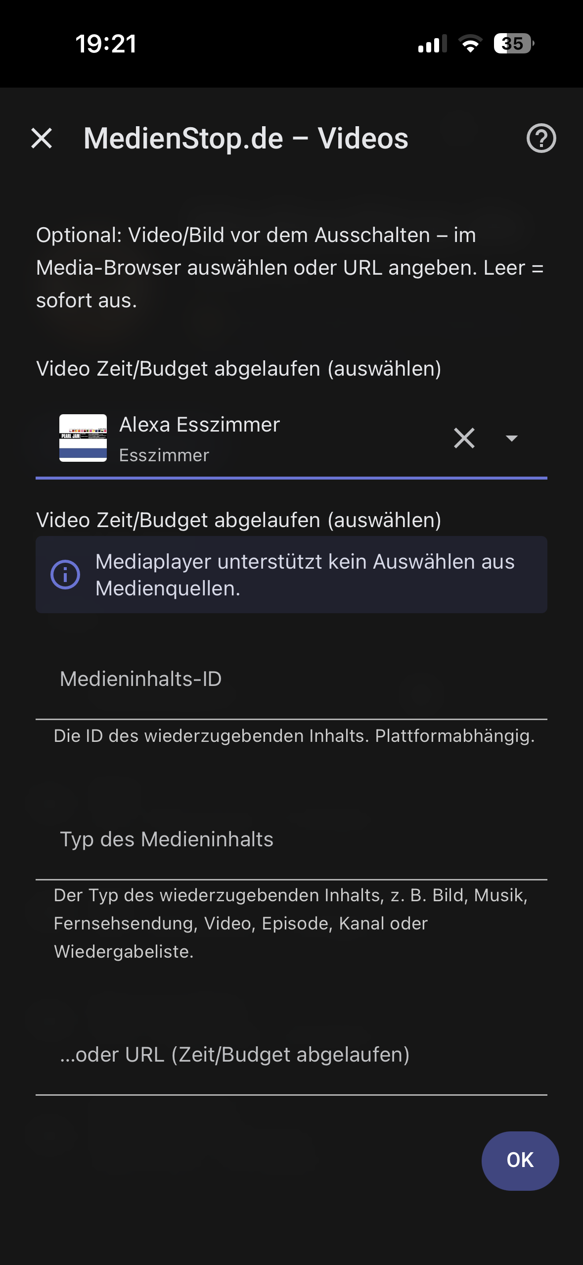

Ich habe die Integration jetzt mal ausprobiert, leider kann unser alter TV obwohl Smart kein DLNA. Einen Lautsprecher in der Richtung gibt es auch nicht. Wäre eine Einbindung von Alexa und co möglich?
Dann hatte meine Frau das Phänomen, das trotz deaktivierter Auto Aus Zeit der TV aus ging. Ich bin da noch am rumprobieren wo der Fehler lag. Ansonsten ist es von der Darstellung schön schlicht gehalten und gefällt mir ganz gut.
Das mit dem Auto-Aus schaue ich mir nochmal genauer an. Wegen dem Alexa, ja. Wenn du ein Alexa Pod oder sowas hast, also diese kleinen Kugeln die Musik abspielen können, dann müsstest du als Wiedergabe Gerät eigentlich dieses als Ziel festlegen können und die Vorhandene Audio dort dann abspielen lassen können!
Nein, das geht leider nicht, wenn ich versuche die Alexa dort als Audioplayer zu hinterlegen, bekomme ich diese Fehlermeldung.
Ich schaue mir das Genauer an. Geben Sie mir bitte bis morgen Zeit dem Fehler auf den Grund zu gehen! liebe GrĂĽĂźe
So ich habe deutlich länger benötigt als gedacht!
Ich musste es komplett überarbeiten, da meine Tests sich immer auf die Alexa in meinem Fernseher konzentriert hatten. Auf den Echos ging es dann bei mir auch nicht. Lange Recherche später und etwas Hilfe von KI. Habe ich es hinbekommen. Schau dir den Bereich gerne nun nochmal neu an. Musst natürlich ein Update der Integration durchführen. Dann sollte es gehen wie gewünscht. Hier nochmal der Link zur Readme in der die Installation auch nochmal etwas erklärt wird!
Hoffe es geht nun bei Ihnen. Vielen Dank fĂĽr die Geduld und Hinweise zu den bestandenen Fehlern. Sollten nun alle korrigiert sein!
