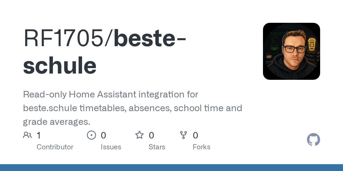

  5. Repository eintragen:
    GitHub - RF1705/beste-schule: Read-only Home Assistant integration for beste.schule timetables, absences, school time and grade averages. · GitHub

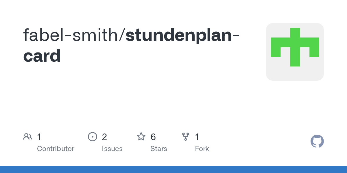

@ttarzan du kannst dir gerne noch die Stundenplan-Card anschauen. Die nutze ich selbst. Jedes Kind hat eine Stundenplan-Card-Entity, die mit der Card kompatibel ist. Wähle einfach „JSON” als Quelle aus und hinterlege die Entity.
Im dem Kalender werden Ausfall und Vertretung direkt mit dargestellt.
