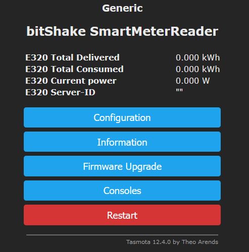

Am Montag habe ich einen neuen Stromzähler bekommen.
Den Landis + Gyr E320
Meinen alten Zähler konnte ich mit dem
“bitShake SmartMeterReader” prima auslesen.
Also das neue Script gesucht und im SmartMeterReader gespeichert.
Wie schon erwähnt, es lief vorher mit dem anderen Zähler gut.
Nun kommen keine Daten mehr
hier mal das Script von der Smart Meter Interface Seite

und hier ein Bild von dem SmartMeter
Unbenannt
hat jemand ne Idee, warum es nicht geht?
Natürlich habe ich den Zähler mit dem Code vorher freigeschaltet und die Anzeige im Stromzähler hat auch die Aktuelle Watt Zahl angezeigt.
