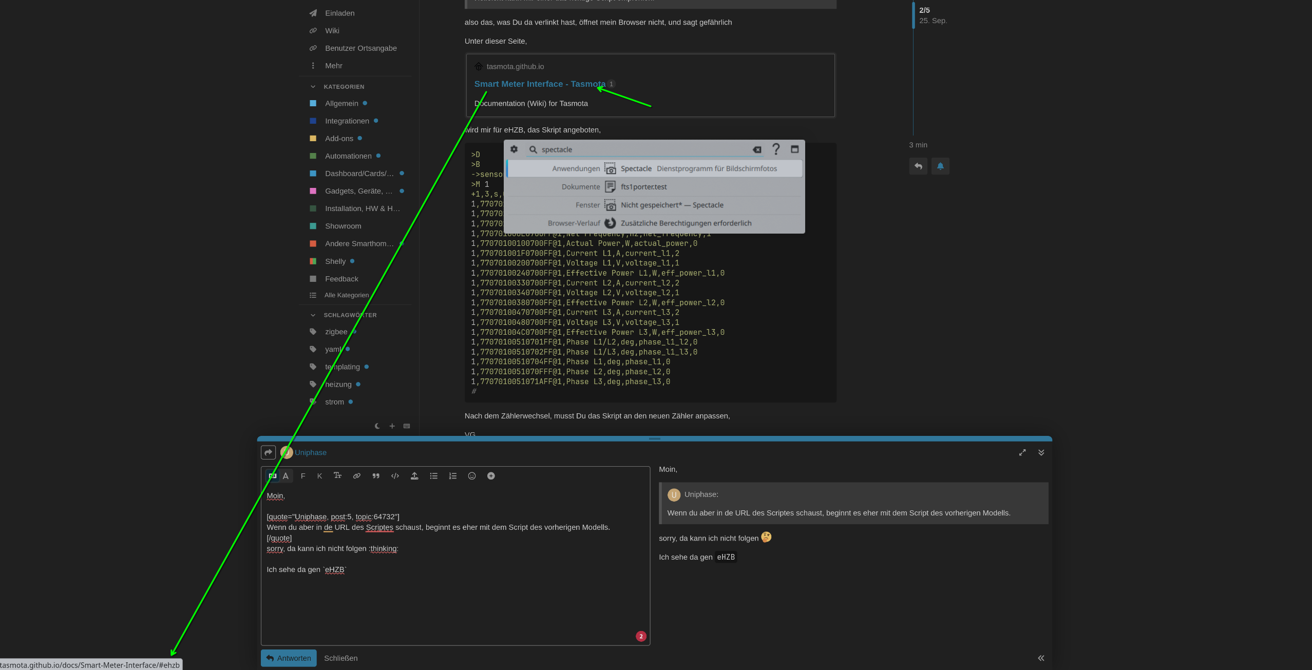

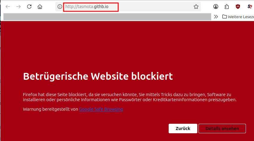

also das, was Du da verlinkt hast, öffnet mein Browser nicht, und sagt gefährlich
Unter dieser Seite,
wird mir für eHZB, das Skript angeboten,

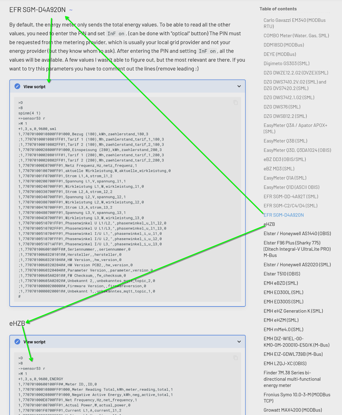

Nach dem Zählerwechsel, musst Du das Skript an den neuen Zähler anpassen,
Jepp die URL mit dem fehlenden u in .github sollte @Uniphase oder ein Mod hier wohl besser löschen oder korrigieren, da es wohl eine Fake-URL ist, bei der niemand weiß was sich wirklich dahinter versteckt. :rofl:
nein, es fehlt nur ein s in http und ein u in hub

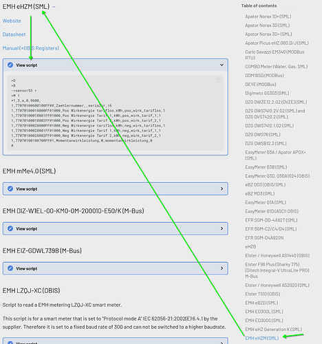

Hi, genau dieses Script habe ich genutzt. (Wenn du aber in de URL des Scriptes schaust, beginnt es eher mit dem Script des vorherigen Modells EFR SGM… Und deshalb habe wollte ich den Link zum Script nicht einfügen.)
Es wirft mir nur die Zeilen 6 und 7 aus. Und mich interessiert neben dem Zählerstand auch den aktuellen Verbrauch. Dies war bei der ZPA mit ausgewiesen.

Ich sehe da gen eHZB
Entweder hast du einen anderen Zähler oder eine andere Version eines eHZB :man_shrugging:

So wird das Script vom eHZB im Edge auf einem PC angezeigt. Beim Tablet wird mir auch nur die kurze Form angezeigt. Genau dies irritiert mich warum da nicht /#eHZB steht

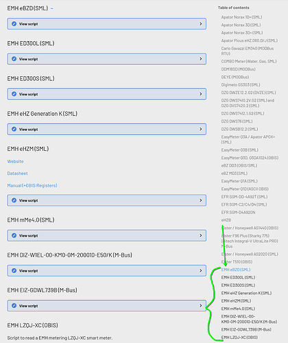

P.S.: vielleicht passt ja eher eins von EMH
P.P.S.: das ist der Zähler
