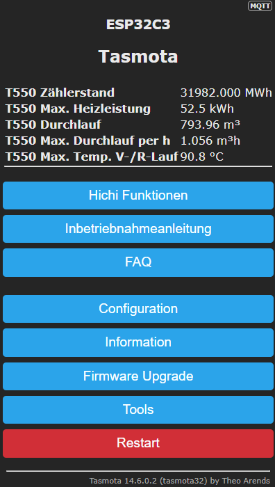

Ich setze den Hitchi mit Tasmota ein. Die Zählerstände werden per WLAN an MQTT übertragen. Dort lese ich sie mit HA ohne Probleme aus.
Auf der Einrichtungsseite gibt es für Landis+Gyr direkt ein Script und die Anleitung zur Installation.
Das läuft seit 20 Monaten ohne Probleme.

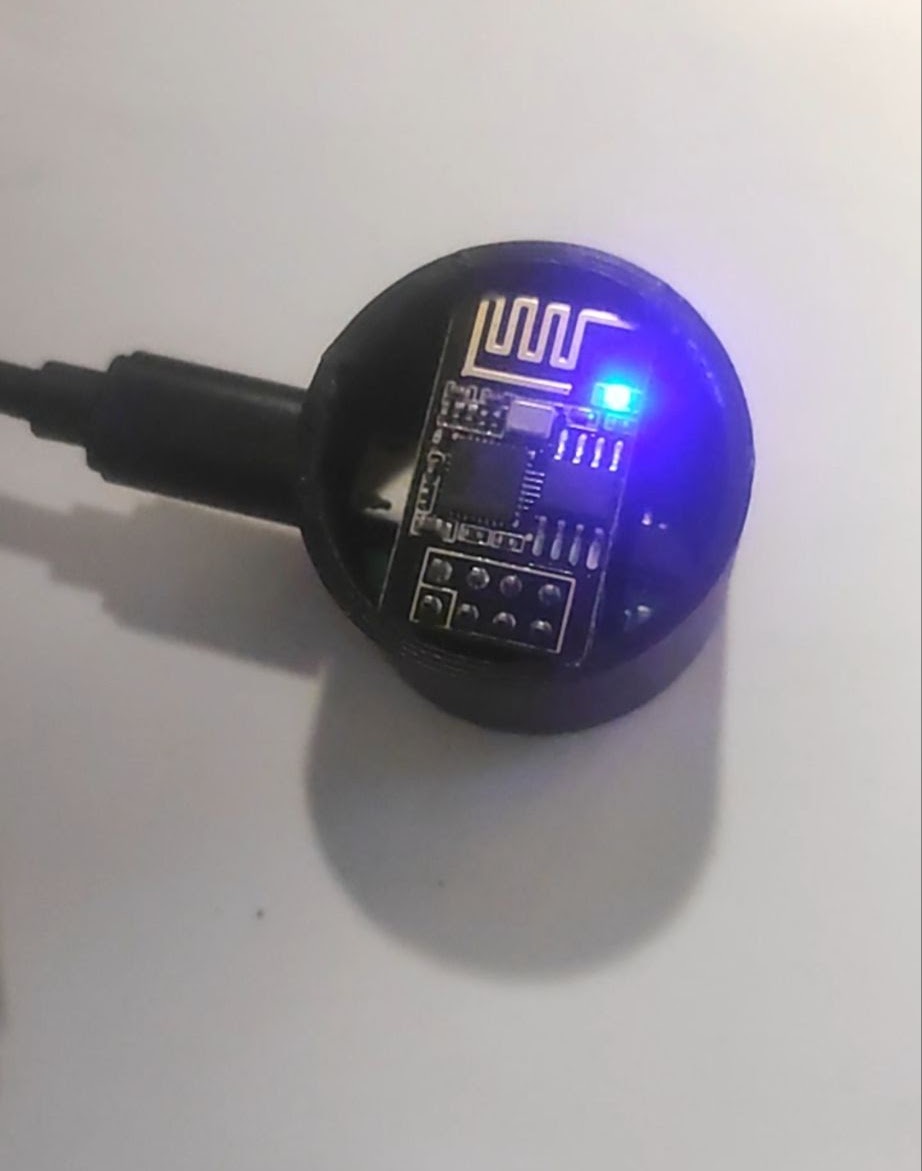

Hab das Teil gestern bekommen, hat zwar etwas gedauert bis es lief, aber es geht! Hab überall gelesen dass der USB Stecker nach oben schauen muss > bei mir ist es anders rum, er muss nach unten schauen, dass hat mich eine Zeit lang beschäftigt :sweat_smile:
inzwischen hab ich ihn auch über MQTT und die die Tasmota App in HA integriert und er befüllt schon mein Energie Dashboard! Echt feine Sache! nicht mehr alle paar Tage den Zählerstand händisch eintippen, jetzt seh ich wirklich den Verbrauch genau zu der Zeit wo er passiert und nicht erst wenn ich ihn ablese!
