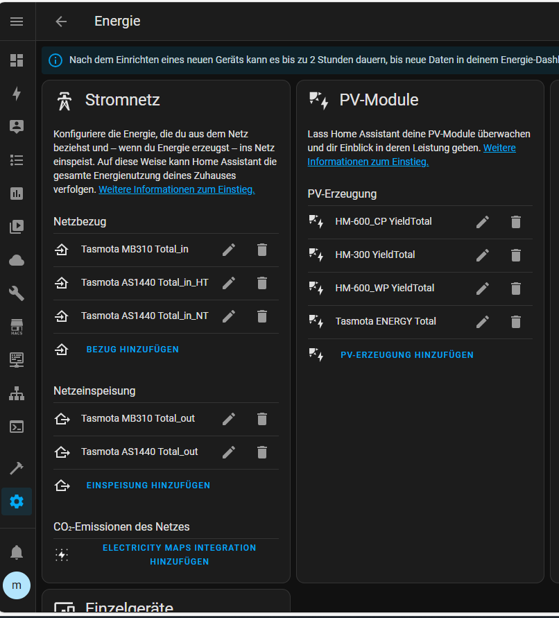

ich möchte meinen Stromzähler zusammen mit meinem Balkonkraftwerk im Energie-Dashboard angezeigt bekommen.

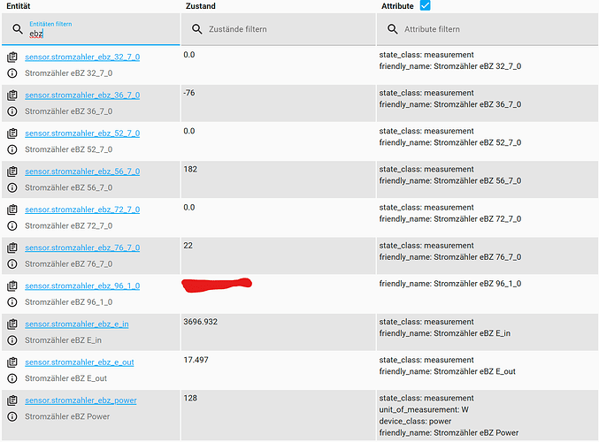

Mein Stromzähler ist in HA eingerichtet aber ich kann die Sensoren nicht zum Bezug bzw. Einspeisung hinzufügen. Die Sensoren werden nicht zur Auswahl angeboten.
Ich habe schon gelesen, dass man vielleicht einen Helper-Sensor anlegen muss. Das habe ich auch versucht aber auch dieser Sensor wurde nicht zur Auswahl angeboten.
Hat jemand einen Tipp, wie ich die Sensoren ins Energie-Dashboard bekomme?

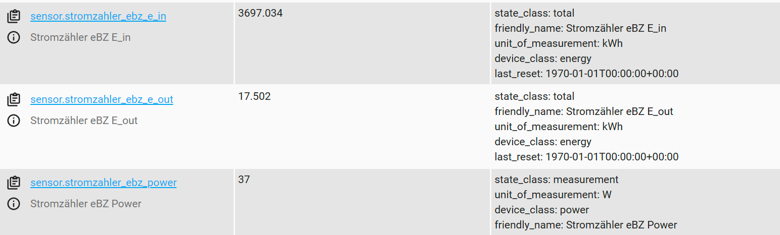

Hallo Omega,

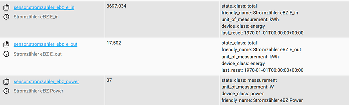

das sah spontan vielversprechend aus. Ich habe die Einträge für meine in/out/current übernommen und die Attribute werden jetzt auch korrekt angezeigt. Aber im Energie-Dashboard stehen sie weiter nicht zur Auswahl.
Im Dashboard steht oben die Info “Nach dem Einrichten eines neuen Geräts kann es bis zu 2 Stunden dauern, bis neue Daten in deinem Energie-Dashboard erscheinen.”
Kann es sein, dass ich warten muss, bis die hier auswählbar werden?

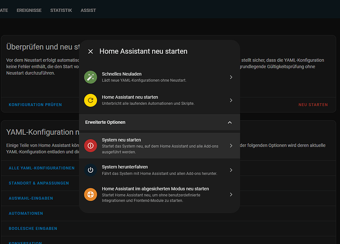

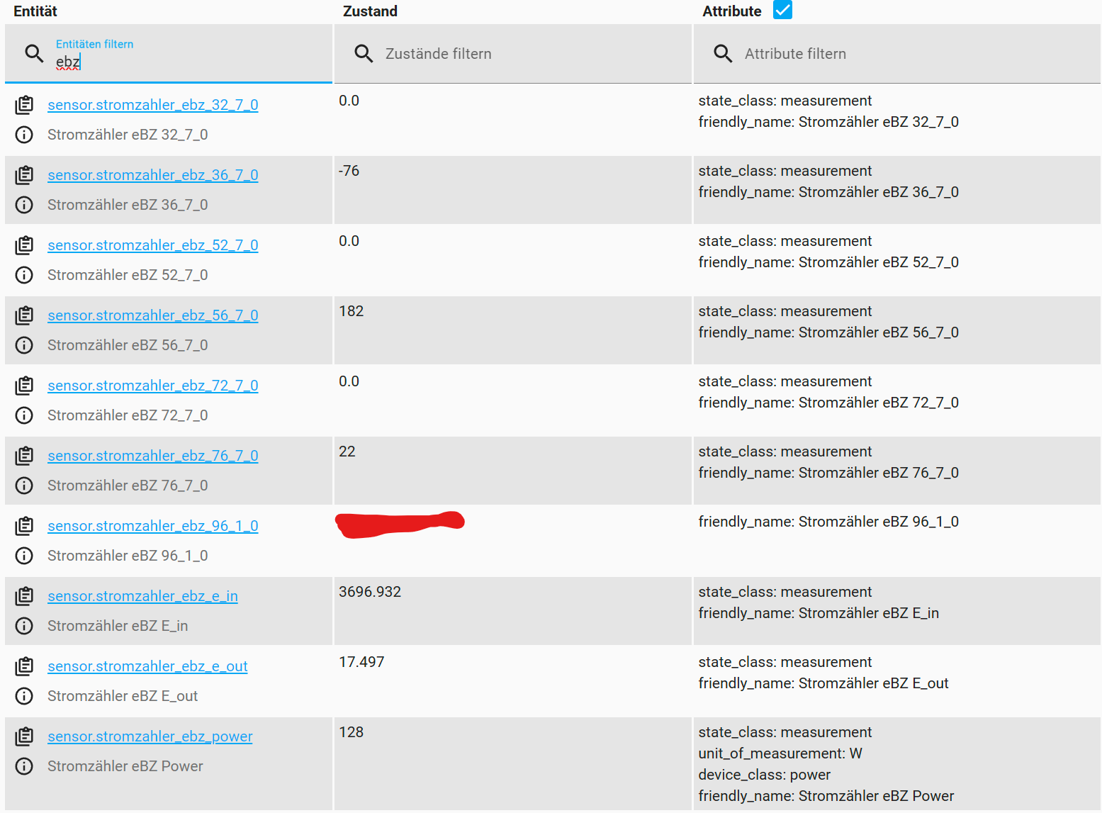

Ich starte immer nur HA neu. Habe jetzt mal das ganze System neugestartet. Die Auswahl ist erstmal gleich geblieben.
Dann habe ich hier gelesen, dass die Entitäten keine Statistik-Fehler haben dürfen. Und tatsächlich wurden für die geänderte Einheit der Entitäten ein Fehler sowie eine Reparatur angezeigt. Das habe ich dann durchgeführt und zack, waren die Entitäten auch in der Auswahl im Dashboard.
Ich weiß jetzt nicht, ob die Reparatur erst durch den Systemneustart oder schon nach dem normalen HA-Neustart angezeigt wurde.
