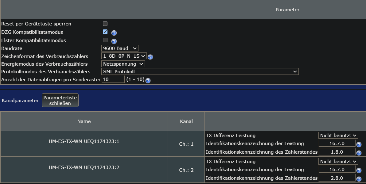

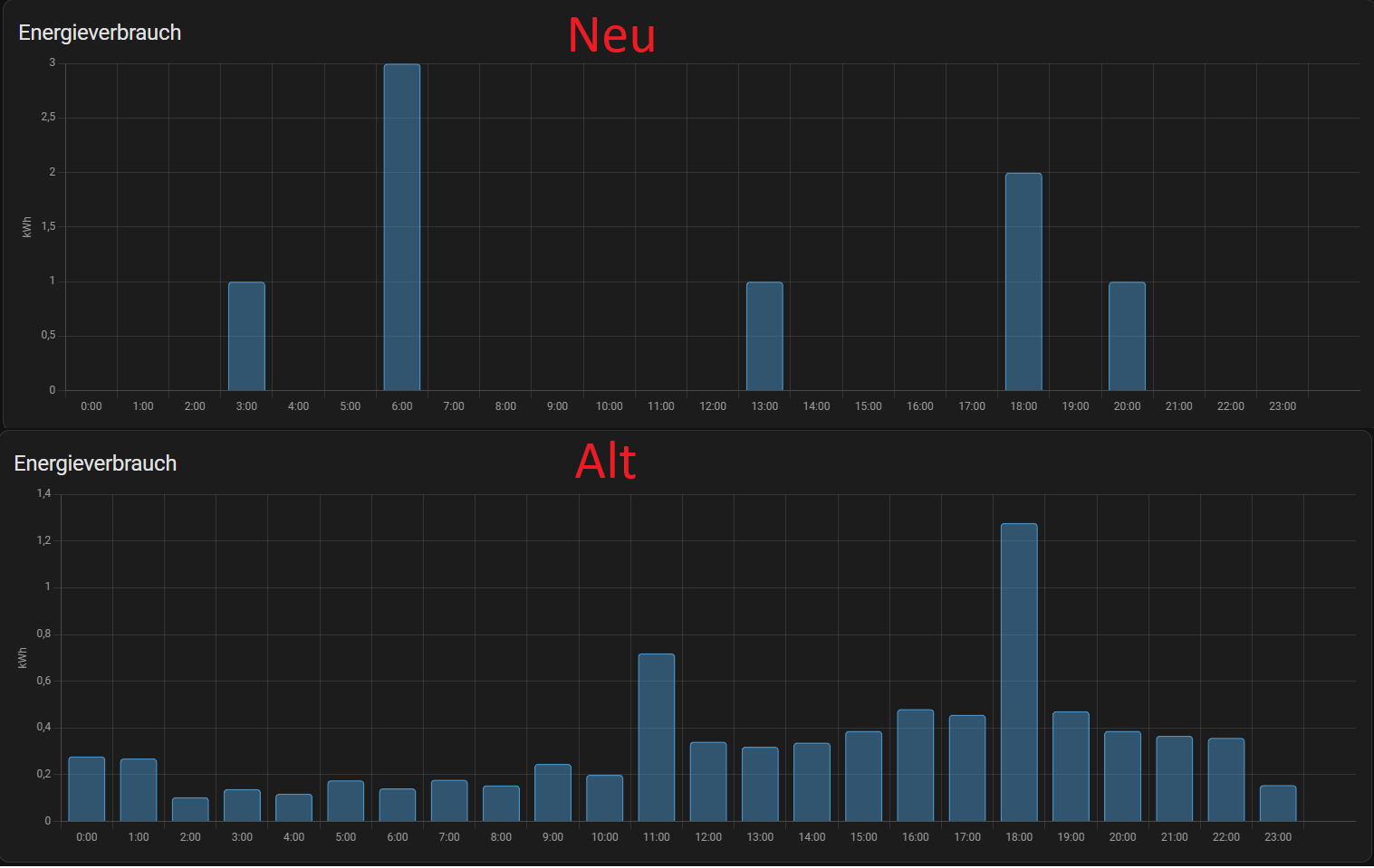

ich habe am 1.8. einen Neuen Stromzähler bekommen und bekomme da nur noch volle kWh raus und kein aktuellen Verbrauch (W), der alte (Landis & Gyr E350 EDL 21) hatte 4 Nachkommastellen bei den kWh.
Ich benutze den HM-ES-TX-WM mit dem Sensor ES-IEC auf RaspberryMatic als VM nicht das Addon.
Meine Einstellungen sehen momentan so aus:
Ich hoffe hier hat einer eine Idee.
Könnte es sein das die da jetzt ne Pin drin haben? Wen ja wie Check ich das.
Der alte hatte keine PIN und alle die ich kenne die auch den Stromzähler auslesen und bei den Stadtwerken sind mussten noch nie eine PIN eingeben.

habe jetzt die PIN bringt mir aber leider nichts da er schon freigeschaltet war.
Hat noch einer eine Idee warum ich nur die vollen kWh (keine Dezimalstelle) und keine Watt raus bekomme?
Edit:
Habe Info am Stromzähler aktiviert jetzt habe ich schonmal bei den kWh die Dezimalstellen wieder.
Den aktuellen Verbrauch (Watt) aber noch nicht.
Edit 2:
Nach kurzen warten ist jetzt auch der Verbrauch da.
