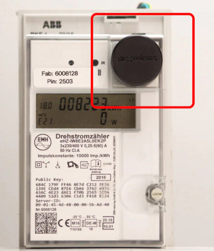

Für den einen habe ich stromleser.tasmota (das erste modell, so wie auf dem bild hier: Google Image Result ) – ich habe den einfach mal “Mutter-Leser” genannt. Und dann für den zweiten Zähler einen stromleser.ttl (stromleser.ttl – Energieüberwachung für zusätzliche Zähler) = Erweiterung oder “Tochter-Leser”. Beide sind oben platziert und es hatte bis vor kurzem auch alles funktioniert. Der “Mutterleser” liest an beiden Stromzählern richtig ab. Der Tochterleser liest am zweiten Stromzähler gar nicht ab, beim ersten nur sporadisch. Ich hatte den Eindruck, daß es half, den Magneten vom Zähler abzumachen. Daher war meine Vermutung, daß der Tochterleser vielleicht an Empfindlichkeit verloren hat. Ich weiß nicht, ob sowas möglich ist.
Auf alle Fälle ist es so, daß es bei der Ersteinrichtung überhaupt keine Probleme gab und es nicht so auf die genaue Position ankam, wo die Stromleser über der IR-Schnittstelle sind. Die scheinen da recht tolerant zu sein. Aber jetzt klappt es halt mit dem Tochterleser gar nicht mehr.

Die Werte werden über eine optische (Infrarot-) Schnittstelle weiter gegeben. Das heist der Lesekopf muss direkt über die “Senderlampen” des Stromzählers platziert werden.

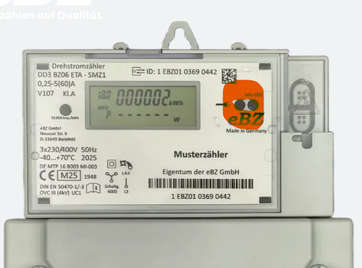

der Stromzähler den ich habe (siehe oben mein erster post) hat vorne eine “normale” IR-Schnittstelle (die man mit PIN erst freischalten muß) und oben drauf (also wirklich wenn man von oben auf den Stromzähler draufschaut) eine zweite IR-Schnittstelle (so wie hier: https://iometer.zendesk.com/hc/de/articles/7560649884189-eBZ-IOmeter-Core-befestigen). Der Witz ist, daß man an dieser zweiten Schnittstelle kein(!) PIN braucht und mehr Infos bekommt, z. B. für jede Phase die Leistung und Spannung getrennt und alles auch mit Kommastellen – statt nur einen einzelnen Gesamtverbrauchswert ohne Kommastellen. Das habe ich zwar bis heute nicht verstanden, warum das so ist. Aber gut …
