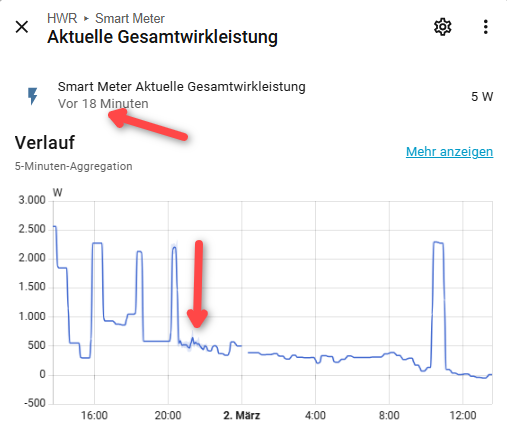

Das Problem ist jetzt, die Werte kommen sehr sporadisch. Gestern gegen 22:00 Uhr wurde quasi jede Änderung sofort in HA angezeigt und nun kommen die Werte nur aller paar Minuten. 15-20min.
Woran kann das liegen?

Nein. Der Stromzähler ist im Sicherungskasten.
Der Lesekopf hängt noch an der selben Stelle.
