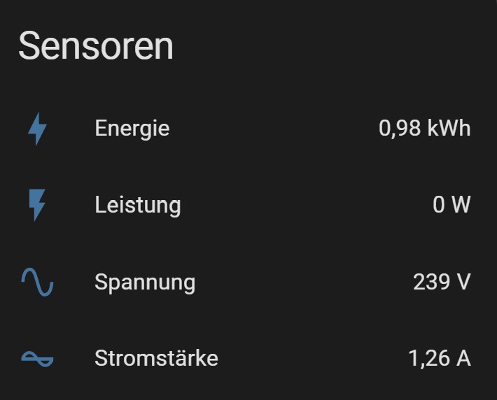

Stand heute wird der Wert für Power bei Verwendung eines angeschlossenen Erzeugers (BKW) nicht angezeigt. Alle übrigen Werte sind jedoch vorhanden. In den Produktkommentaren bei Ikea gibt jemand an, man könne das Gerät entsprechend als “Erzeuger” umkonfigurieren. Ob dies wirklich funktioniert und dafür ggf. ein Ikea Zigbee Gateway benötigt wird, kann ich nicht testen.

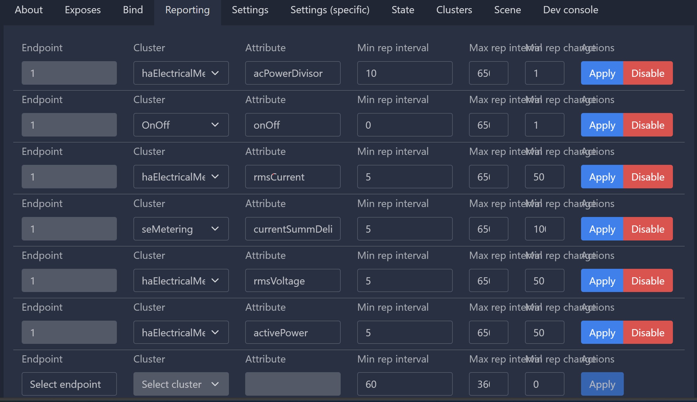

Habe für den Plug am BKW-Inverter in HA ein Template erstellt, welches auf Basis von Spannung und Stromstärke die aktuelle Leistung berechnet. In der Zigbee-Konfiguration unter Reporting sind die Invervalle für die Aktualisierung für folgende Werte auf 5 Sekunden gestellt: activePower, rmsVoltage, rmscurrent, currentSummDelivered.
Für meine Zwecke reicht es so erstmal aus.
