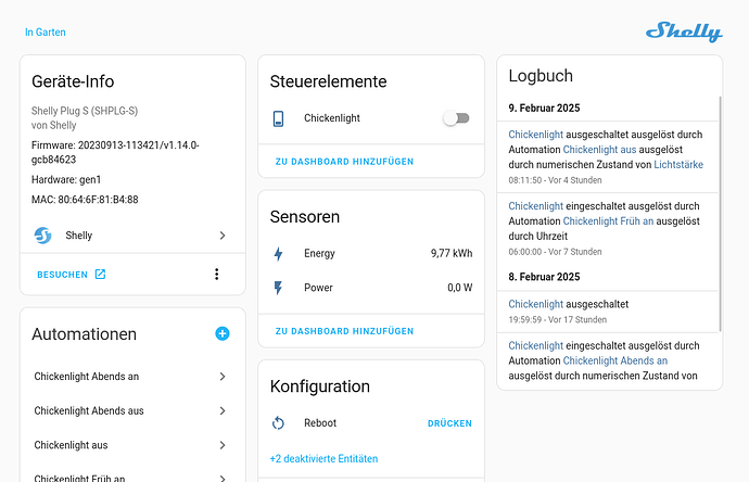

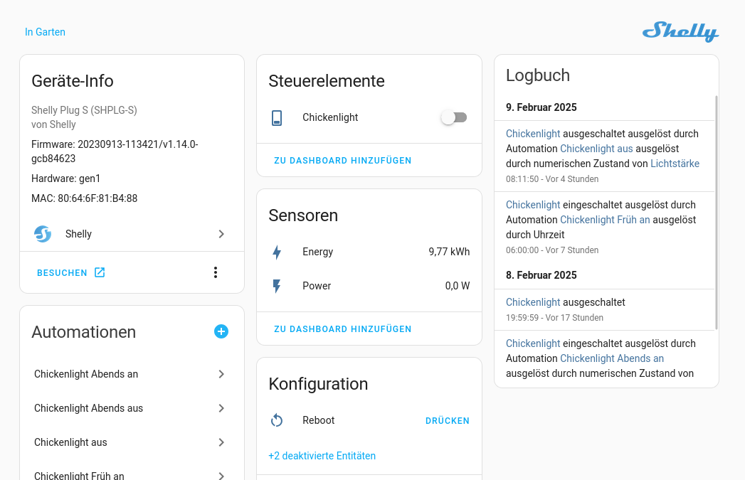

Bei den Shellys kannst du doch die benötigten Entitäten aus der Gerätekarte kopieren:
Energy steht für den Gesamtverbrauch
Power ist die aktuell bezogene Leistung.

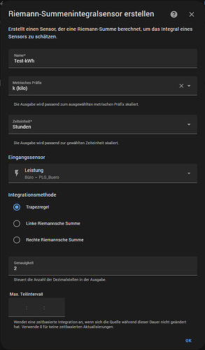

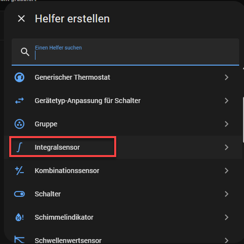

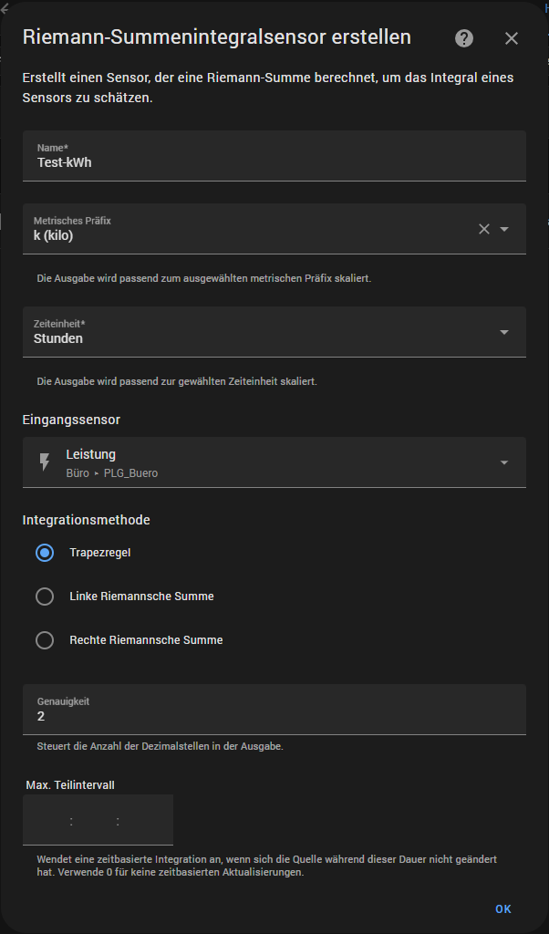

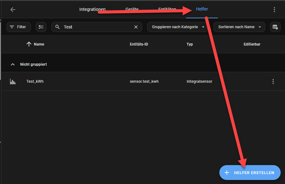

Wenn dein Plug keine eigene Entität für die Verbrauchte Leistung über die Zeit ha (normalerweise kWh), könnte dir diese Helfer passen:
Gruß, Lars
Hallo Lars, genau das hab ich gesucht. Jetzt wird der Verbrauch (Solarproduktion) im Bereich angezeigt. Der nächste Schritt wird sein (analog Simon’s Video), den “Verbrauch” im Energie-Dashboard als Produktion anzeigen zu lassen. Den Test-helfer hab ich schon geschrieben.
