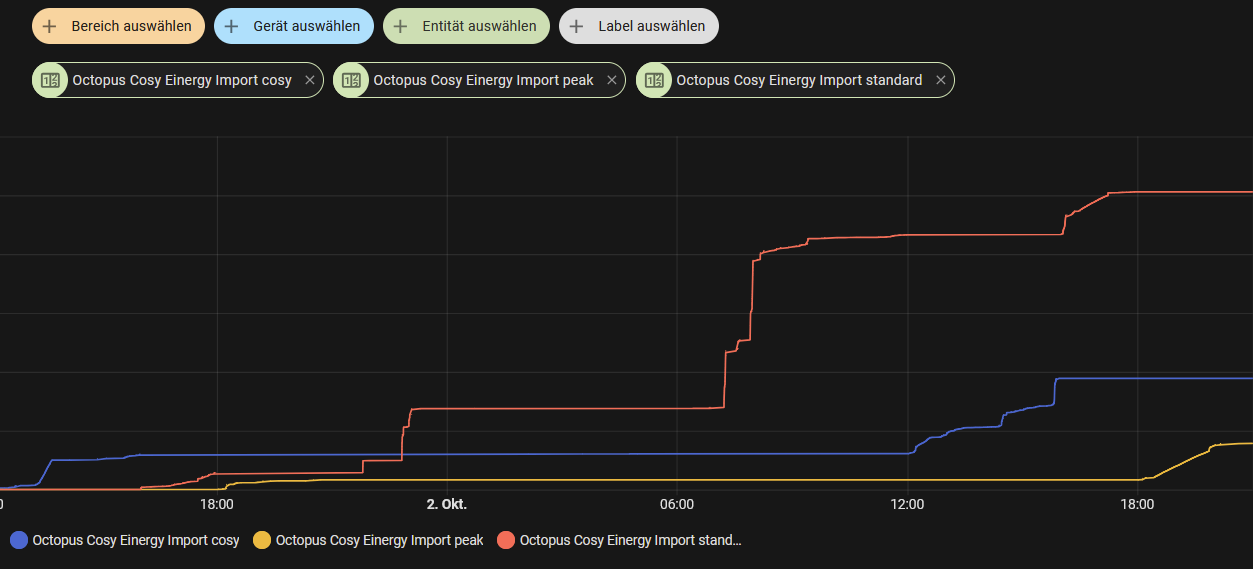

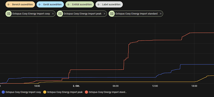

PS: Eine erste Idee habe ich inzwischen gefunden - ein ähnlicher Tarif heißt in England “cosy”:
PS2: Damit lassen sich zumindest schon mal die Verbäuche nach Tarifzeiten tracken:

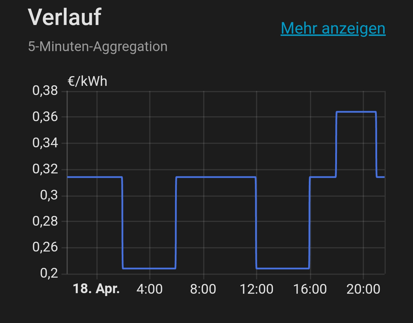

Kurzes Update: Zum 17.4. wird mein Heat-Tarif jetzt freigeschaltet - fehlen nur noch die variablen Netzentgelte, aber bis Oktober sollten die Monatverbräuche wegen PV eh unter 30 kWh/Monat liegen.
PS: Preisverlauf in der Integration
