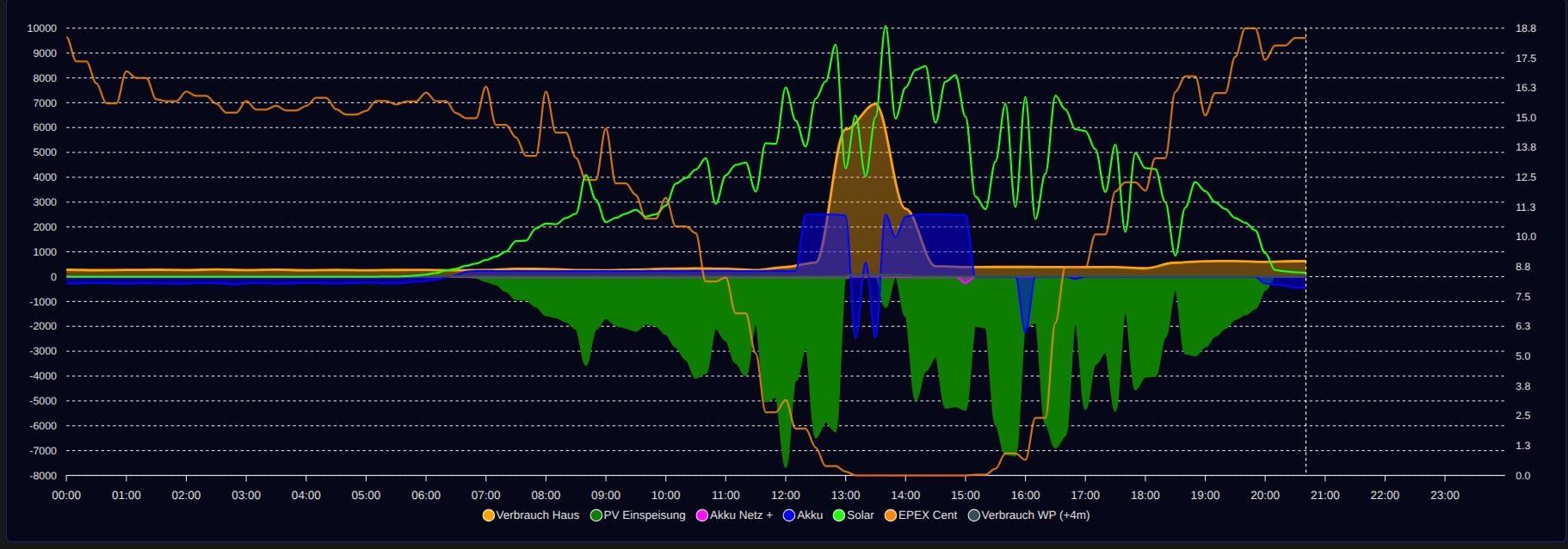

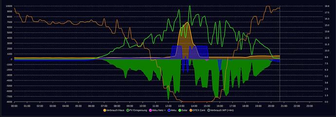

ich mache das eigentlich schon seit Jahren. Die Ausführung ist recht einfach. Die ganze Sache ist eigentlich im Sommer relevant. In den Dunkelmonaten ohne Sonne geht sowieso alles ins Haus und in den Akku.
Da der Strom so ziemlich immer um die gleiche Zeit billig wird und damit zuviel im Netz ist, starte ich die netzdienliche Optimierung immer um 12:00 Uhr. Vorher wird der Akku nur mit max. 250 Watt geladen. Der Hausverbrauch wird wird natürlich auch von der PV-Anlage bedient. Ab 12:00 werden dann große Verbraucher genutzt. Die Ladeleistung Akku erhöht sich auf 2500 Watt. Der Warmwassertank wird auf 65°C erhitzt. Dieser ganze Spuk dauert dann ca. 2-3 Stunden. In dieser Zeit speise ich so gut wie nichts ein. Dafür bekommen meine Nachbarn von mir schönen, grünen Strom ab dem frühen Morgen. Ob die wollen oder nicht.
Fast jeder Tag mit guter solaren Energie sieht dann ähnlich wie heute aus:
Sollte die Sonne mal nicht so scheinen, nutze ich die Solarprognose (verbleibend) um evtl. doch ein wenig mehr in die Batterie zu laden. Da gibt es ein kleines Template.

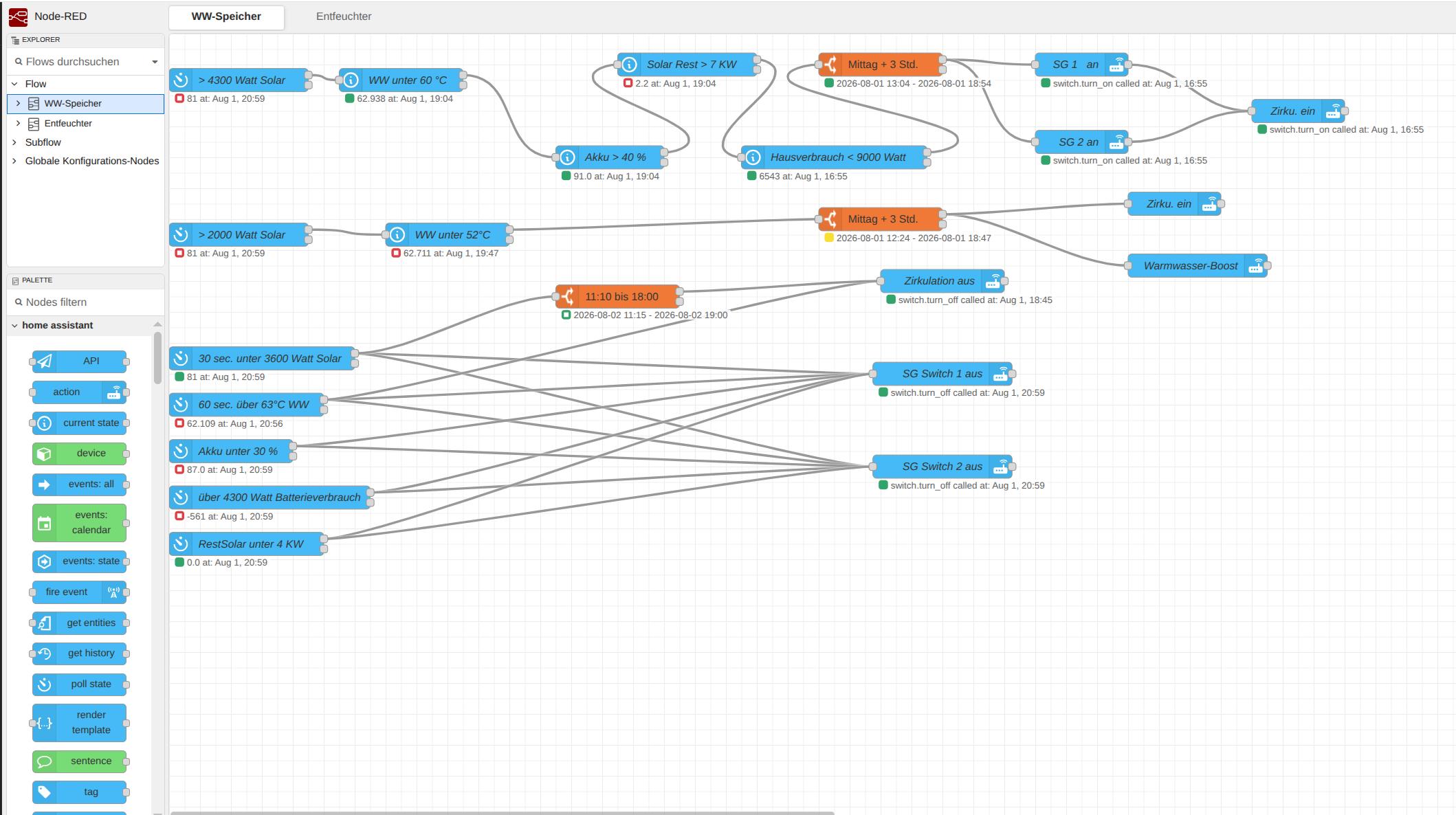

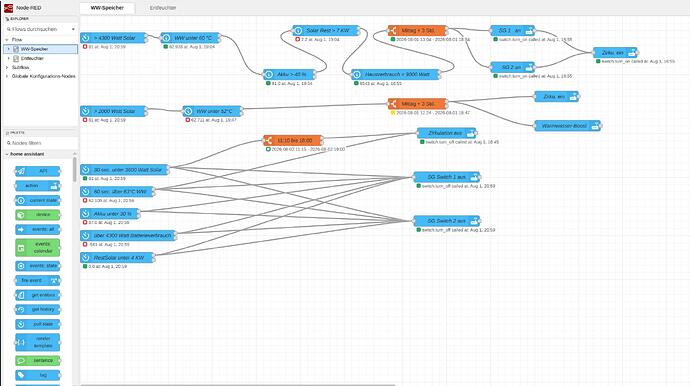

Da die Heizstäbe des Warmwassertanks entweder 3KW oder 6KW ziehen, gibt es dafür auch eine kleine Regelung mittels NodeRed. Sonst würde ich mir mit ein wenig Pech den Akku leerziehen.
Finanziell bringt das Ganze für mich nichts, wohl aber für alle ohne PV. Vom grünen Strom mal abgesehen speise ich halt nicht ein, wenn der Strom billig (wertlos) ist. Die Kosten für die Einspeisung zahlen nämlich alle. Ob PV oder nicht. Also gebe ich meinen Strom lieber ab, wenn er was wert ist und nicht durch Gas oder Kohle erzeugt werden muss.
Ich habe mich mal für die einfache Lösung entschieden, es gibt bestimmt bessere Regelungen. Funktioniert so aber.

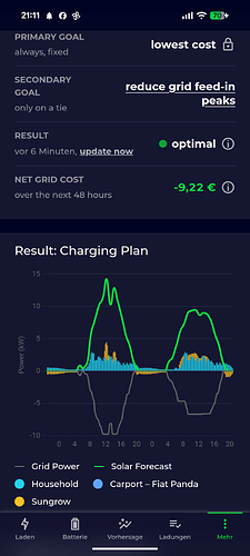

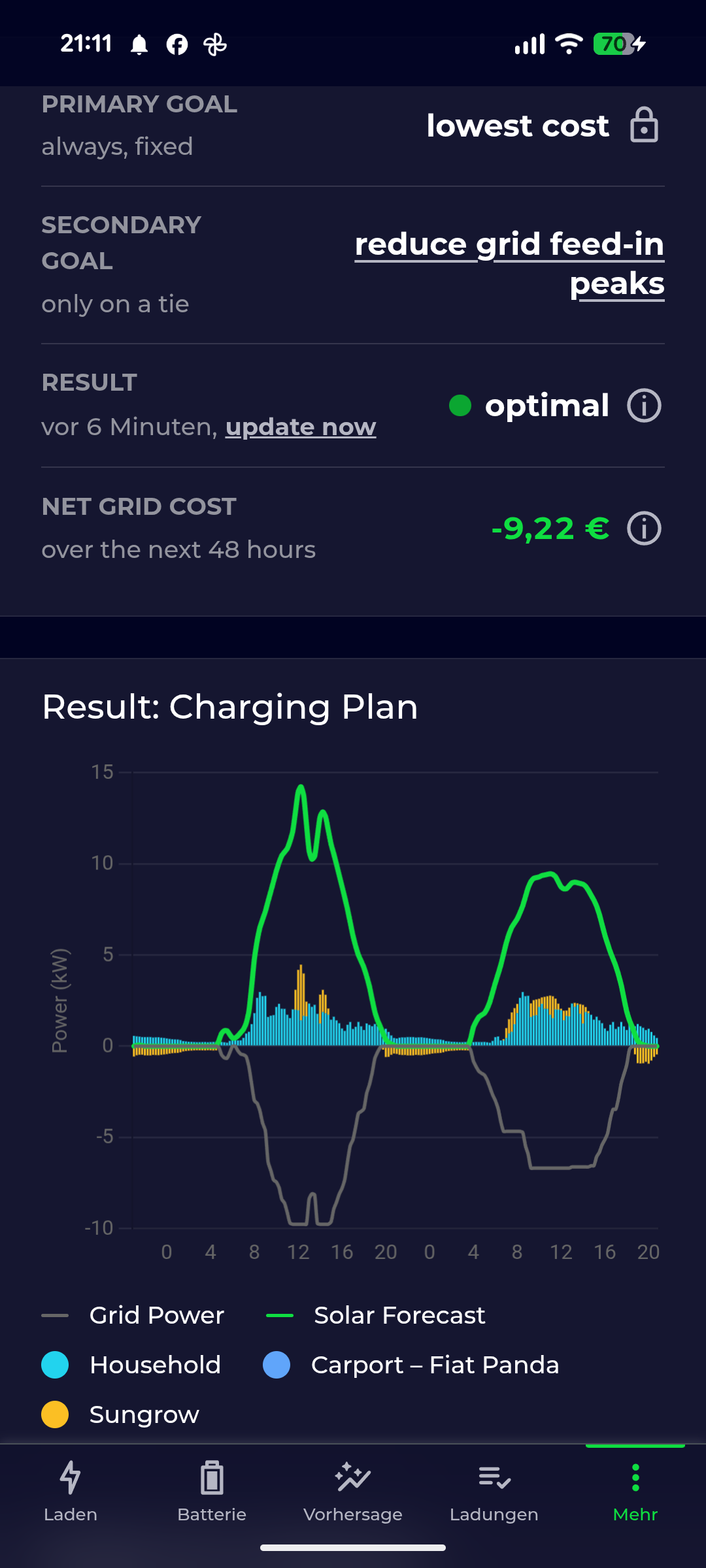

SMC steuert die Netzladung selbst
SMC liefert nicht nur einen Sensorwert oder eine Empfehlung. Es steuert die Netzladung des Akkus selbst.
Dafür benötigt der User:
  • keine eigenen Lade-Templates,
  • keine zusätzlichen Automationen,
  • keinen Node-RED-Flow,
  • keine festen Ladezeiten,
  • keine selbst entwickelten SOC-Tabellen,
  • und keine manuell abgestimmten Leistungsstufen.
SMC entscheidet eigenständig:
  • laden,
  • warten,
  • oder nicht laden.
Zusätzlich berechnet der AI-Stack, wie viel Energie tatsächlich geladen werden soll. Das Ziel ist ausdrücklich nicht, den Akku bei einem vermeintlich günstigen Preis möglichst schnell auf 100 Prozent zu bringen.
Der Akku wird als aktiver Teil des Energiesystems betrachtet
SMC behandelt den Speicher nicht als passiven Behälter, der bei jeder Gelegenheit gefüllt wird. Der Akku ist ein aktiver Teil der gesamten Energiekette und das Ziel ist es kosteneffizient zu laden / entladen.
Für jede Entscheidung werden gemeinsam betrachtet:
  • aktueller Akkustand,
  • erwarteter Verbrauch,
  • PV-Prognose für heute und morgen,
  • aktuelle und zukünftige Strompreise,
  • verfügbare Ladezeit,
  • mögliche Ladeleistung,
  • benötigte Energiemenge,
  • AC→DC→AC-Verluste,
  • Eigenverbrauch des Speichersystems,
  • leistungsabhängiger Wirkungsgrad des Wechselrichters,
  • sowie möglicherweise günstigere Preise im weiteren Prognosezeitraum.
Reichen Akkustand und erwartete PV-Produktion aus, wird nicht aus dem Netz geladen.Ist später ein günstigerer Preis verfügbar, wartet SMC.
Drohen dagegen teure Stunden und reicht die vorhandene Energie voraussichtlich nicht aus, lädt SMC vorher genau die wirtschaftlich benötigte Menge.
Der Akku wird somit nicht einfach vollgeladen. Es bleibt möglichst ausreichend freie Kapazität für den späteren PV-Ertrag erhalten und SMC kann die Ladung über mehrere Zeitfenster am Tag verteilen um die optimale Wirtschaftlichkeit zu erreichen.
Denn: Ein günstiger Einkaufspreis reicht nicht aus
Der Einkaufspreis kann nicht direkt mit den später vermiedenen Netzbezugskosten verglichen werden. Eine für 20 ct/kWh geladene Kilowattstunde kostet beim späteren Verbrauch aus dem Akku nicht mehr 20 ct/kWh. Ladeverluste, Entladeverluste Wirkungsgrade, Verlust durch Teillastbereiche, Eigenverbrauch des BMS / WR / Kabellängen/.. müssen ebenso betrachtet werden.
Bei einem Gesamtwirkungsgrad von beispielsweise 80 Prozent entstehen aus 20 ct/kWh bereits mindestens 25 ct/kWh für die tatsächlich nutzbare Energie!
SMC bewertet deshalb die effektiven Kosten der Energie, die später wieder aus dem Akku zurückgeliefert wird.
Dadurch kann SMC auch einen nominell günstigen Preis ablehnen, wenn die Speicherung nach allen Verlusten unwirtschaftlich wäre.
Eine einfache Preisschwelle oder feste Uhrzeit kann diese Bewertung nicht leisten. - Ohne die lokale KI von SFML, oder mit einer Automation ist das nicht zu machen!
Eine feste Mittagszeit ist kein verlässliches Marktsignal
Die Annahme, Strom werde immer ungefähr zur gleichen Uhrzeit günstig, ist für dynamische Tarife zu pauschal und inkorrekt. Gerade an Wochenende oder Schlechtwetter-Phasen.
Der günstigste Zeitraum kann also abhängig von Wetter, Wochentag, Verbrauch, Windstrom und Marktsituation deutlich variieren. Ein Preis, der um 12 Uhr günstig erscheint, kann zwei Stunden später noch niedriger sein.
SMC bewertet deshalb den verfügbaren Prognosezeitraum (48 Std). Wenn in zwei Stunden ein Preis knapp unter der Schwelle liegt, vier Stunden später aber ein wesentlich niedrigerer Preis erwartet wird und der Energiebedarf das Warten erlaubt, lädt SMC nicht sofort. Eine Preisschwelle ist also kein verlässlicher Grund (!!) SMC ist kein einfacher Ein-/Ausschalter.

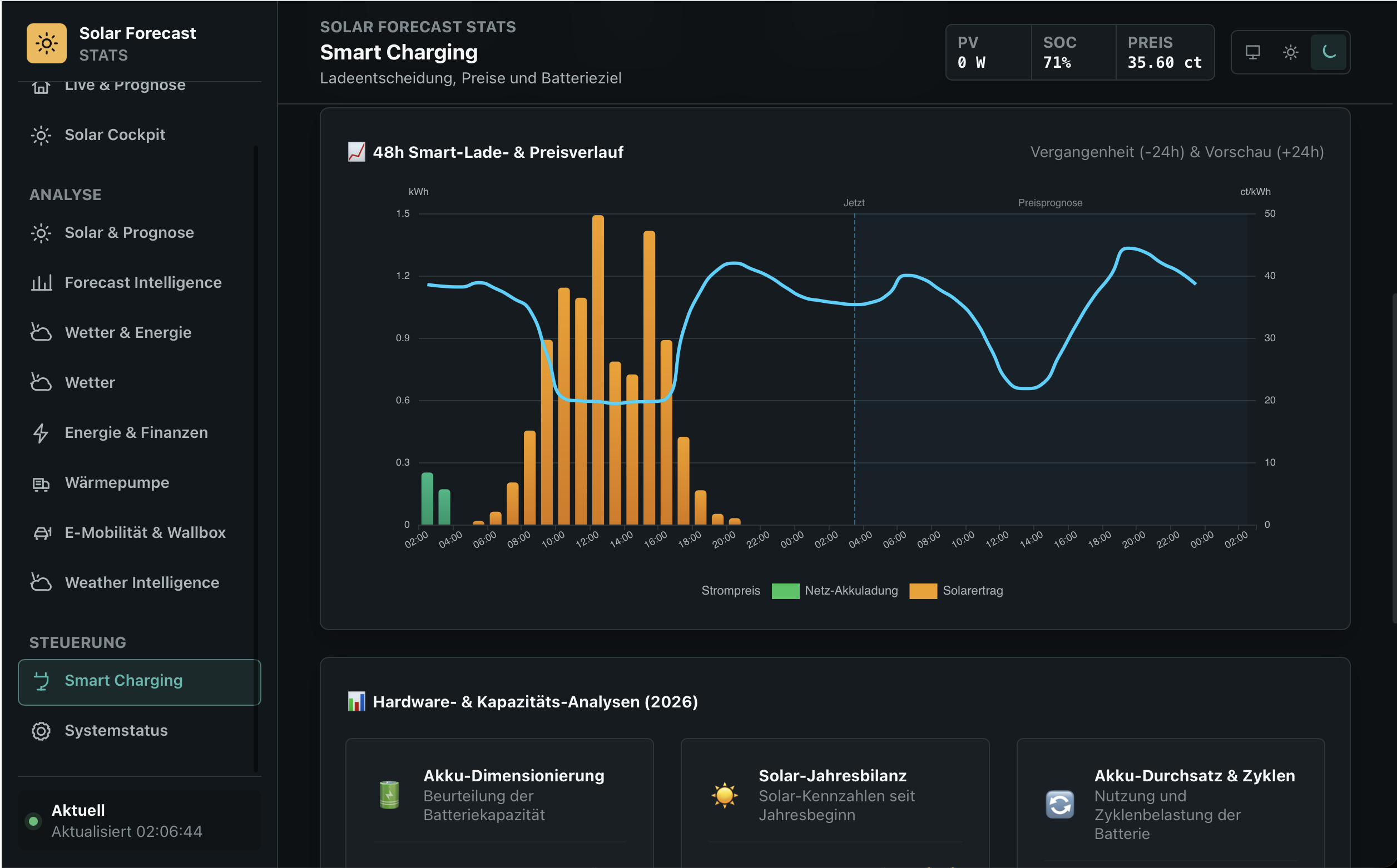

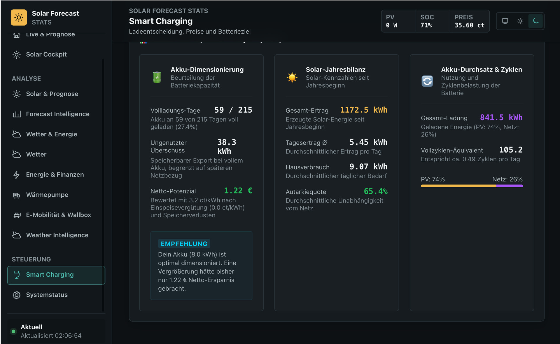

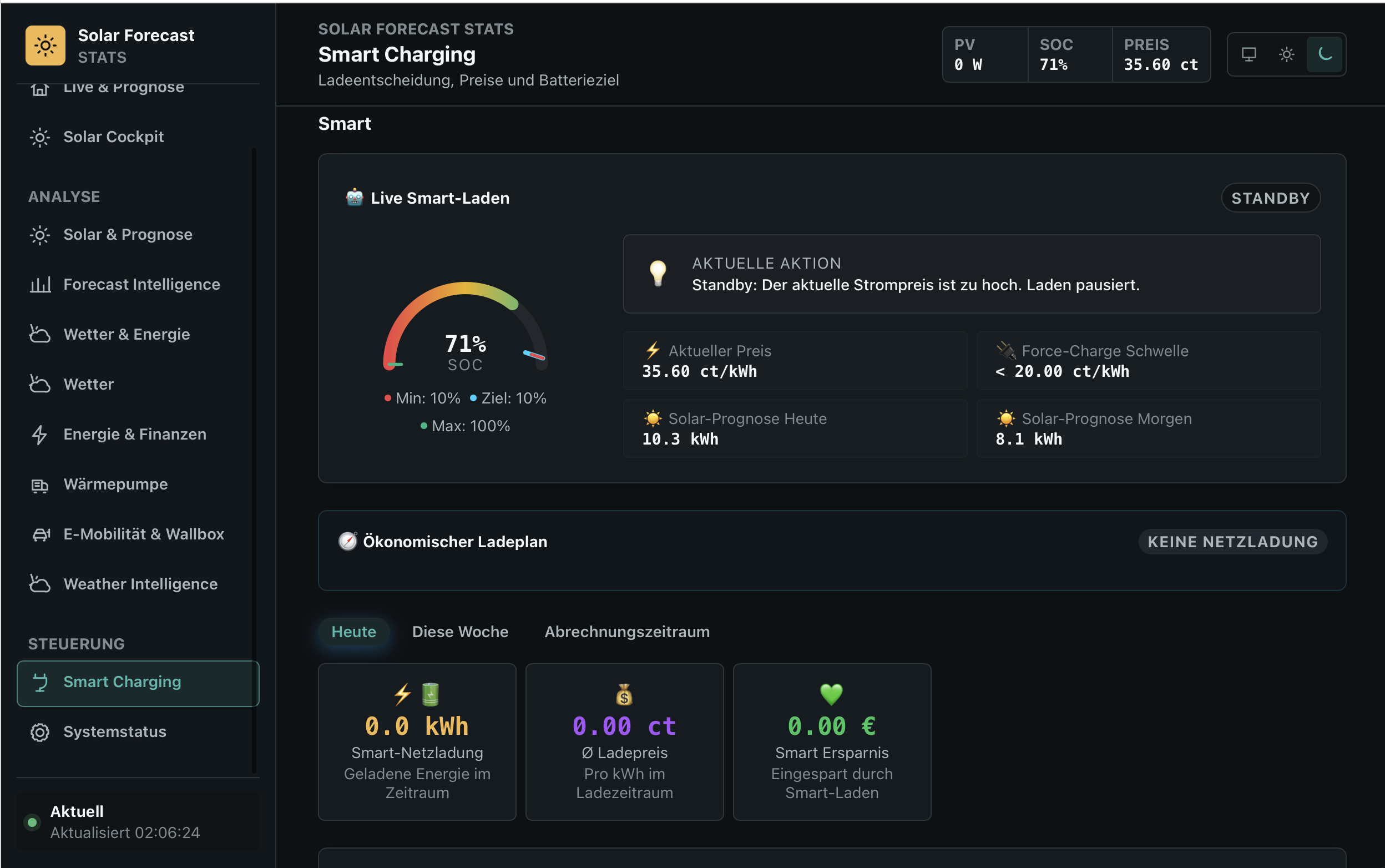

Hinzu kommt noch die Überwachung.. STATS bietet eine klare und verständliche Darstellung was passiert:
Viel mehr noch.. Hubble KI-Stack hilft bei der Entscheidung ob es sich lohnt einen größeren Akku zu kaufen..
Zara
PS:
Natürlich kann man SMC und S-PLUS auch kombinieren.. Also die Wirtschaftliche Effizienz mit dem persönlichen Wunsch den Akku darüber hinaus zu laden.. S-PLUS verfügt über eine gedämpfte Regelung um ständiges Schalten zu vermeiden und stellt einen Schalter bereit (an/aus) das wäre dann eine einfach HA Automation ohne Template, YAML, Node,..
UND:
Sowohl GPM, SMC, S-Plus haben eigenen Sensoren die man nach belieben für Template nutzen kann (oder Automationen).. das ist m.E. die maximale Freiheit es genauso zu machen wie man es für sich selber braucht.. möchte.
Dann teste doch mal SMC.. wenn du einen Dynamischen Tarif hast oder :wink: S-Plus..wenn es Dir nur darum geht, den verfügbaren Überschuss in den Akku zu laden..

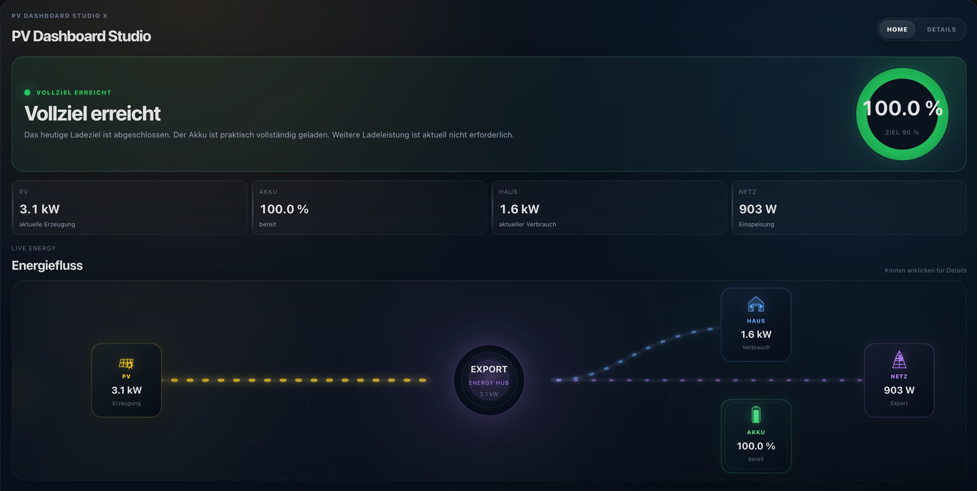

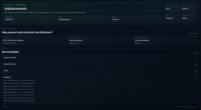

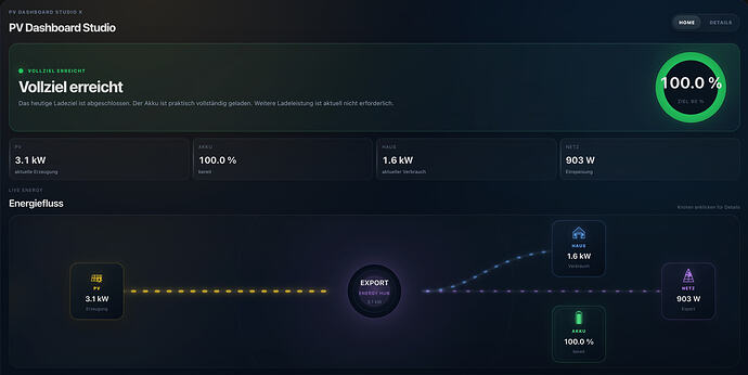

Ich habe mir eine Regelung erstellen, die den Batteriespeicher möglichst netzdienlich, wirtschaftlich und akkuschonend lädt.
Der Akku wird morgens nicht sofort mit voller Leistung geladen. Stattdessen wird zunächst möglichst viel PV-Energie eingespeist. Mit steigender PV-Leistung und sinkender Restprognose erhöht sich die Batterieladeleistung schrittweise.
Zusätzlich wird der Akku zunächst nur bis 90 % SoC geladen. Die letzten 10 % werden erst freigegeben, wenn sich die verbleibende Tagesprognose der dafür benötigten Energiemenge nähert. Dadurch erreicht der Akku zuverlässig 100 % für das Zellbalancing, steht aber nicht bereits am Vormittag voll geladen.
Die Regelung berücksichtigt:
  • Batteriestand (SoC)
  • verbleibende PV-Prognose
  • aktuelle PV-Leistung
  • aktuelle Netzeinspeisung
  • Netzbezug
  • aktuelle Batterieladeleistung
  • stabilen PV-Überschuss (S-Plus)
Verwendete Entitäten
sensor.keller_sungrow_sh8_0rt_20_battery_level
sensor.prognose_heute_rest
binary_sensor.solar_forecast_stats_pv_surplus_available
sensor.keller_sungrow_sh8_0rt_20_total_dc_power
sensor.keller_sungrow_sh8_0rt_20_export_power

Beispiel
Die Regelung arbeitet anschließend ungefähr wie folgt:
Morgens
geringe Batterieladeleistung
hohe Netzeinspeisung
Mittag
Ladeleistung steigt automatisch mit PV-Leistung
und Restprognose
90 % SoC erreicht
Ladeleistung wird auf 100 W begrenzt
Restprognose nähert sich der
für die letzten 10 % benötigten Energie
Volladung wird freigegeben
100 % SoC
Zellbalancing
DEbug Ausgabe
Beispiel eine aktuellen Debug Ausgabe

Ziel ist es, teure Strompreisphasen mit zuvor günstiger gespeicherter Energie zu überbrücken und dadurch die eigenen Gesamtkosten zu reduzieren. Dabei werden unter anderem Strompreise, Akkustand, erwarteter Verbrauch, PV-Prognose und Speicherverluste berücksichtigt.
SMC lädt den Akku nicht einfach vollständig auf, sobald der Strompreis günstig erscheint. Es lädt nur die Energiemenge, die voraussichtlich benötigt wird und sich nach Berücksichtigung aller Verluste wirtschaftlich rechnet.
Eine preisorientierte Netzladung kann gleichzeitig markt- oder systemdienlich wirken. Wirtschaftliche Optimierung und eine technisch definierte Netzdienlichkeit sind jedoch nicht dasselbe.
2. Nutzung von PV-Überschuss – Sure Plus
Sure Plus erkennt einen tatsächlich vorhandenen und stabilen PV-Überschuss.
Dieser Überschuss kann vor der Netzeinspeisung für zusätzliche Verbraucher verwendet werden, die nicht zum normalen dauerhaften Hausverbrauch gehören. Das können beispielsweise sein:
  • Powerstations oder zusätzliche Akkus,
  • Wallboxen,
  • Heizstäbe und Heizungen,
  • Lüfter,
  • Pumpen,
  • oder andere steuerbare Verbraucher.
Sure Plus stellt dafür einen Schaltzustand bereit. Dadurch lässt sich der erkannte Überschuss mit einer einfachen Home-Assistant-Automation nutzen, ohne eine eigene komplexe Überschusserkennung entwickeln zu müssen.
Beispiel: Anker Solix
In der Standardkonfiguration wird verfügbarer PV-Überschuss zunächst in den Anker-Solix-Akku geladen. Erst wenn der Akku keine weitere Energie aufnehmen kann, wird die nach Abzug des aktuellen Eigenverbrauchs verbleibende Energie in das öffentliche Netz eingespeist – sofern keine Nulleinspeisung aktiviert ist.
Bevor diese Energie eingespeist wird, kann Sure Plus einen zusätzlichen Verbraucher einschalten. Auf diese Weise kann der reale Überschuss beispielsweise zum Laden einer Powerstation oder zum Betrieb eines Heizstabs verwendet werden.
Ist kein stabiler Überschuss mehr vorhanden, nimmt Sure Plus die Freigabe nach einer gedämpften Regelung wieder zurück. Dadurch werden unnötig häufige Schaltvorgänge vermieden und zusätzliche Verbraucher nur bei tatsächlich verfügbarer Energie betrieben.
Beispiel: Winter und Schlechtwetter
In der Winter- und Schlechtwetterzeit steht häufig nicht genügend PV-Energie zur Verfügung, um den erwarteten Verbrauch vollständig zu decken.
Smart Charging erkennt den voraussichtlichen Fehlbedarf und prüft, ob eine vorherige Netzladung wirtschaftlich sinnvoll ist. Dabei berücksichtigt SMC auch zukünftige Preise und die tatsächlichen Kosten der später aus dem Speicher zurückgelieferten Energie.
Der Akku wird jedoch nicht pauschal mit Netzstrom vollgeladen. SMC lädt nur die voraussichtlich benötigte Energiemenge – und auch nur dann, wenn sich die Speicherung einschließlich aller Verluste wirtschaftlich lohnt.
Kurz zusammengefasst:
  • Smart Charging optimiert die wirtschaftliche Netzladung des Akkus.
  • Sure Plus nutzt einen tatsächlich vorhandenen PV-Überschuss für zusätzliche Verbraucher.
Beide Funktionen arbeiten unabhängig voneinander, können sich innerhalb des SFML-Ökosystems aber sinnvoll ergänzen.

Ich wollte mal so den Zwischenstand meines kleinen Scriptes mitteilen.
Es ist hier mittlerweile völlig eskaliert. :joy:
Was eigentlich nur als kleines Script für ein optimiertes Laden des Akkus gedacht war, ist inzwischen zu einem kleinen „Projekt“ geworden, das völlig aus dem Ruder gelaufen ist. Was ursprünglich auf Basis von SFML angefangen hat, hat sich inzwischen ziemlich verselbstständigt. :sweat_smile:
Aktuell ist das Ganze sicherlich noch ein ziemlich zusammengefrickeltes Werk – aber heute hat es seinen Dienst tatsächlich erstaunlich gut erfüllt.
In den Morgenstunden wurde vorzugsweise ins Netz eingespeist und der Akku ganz gemütlich mit etwa 500 W geladen. Als sich die Wetterlage verschlechterte, hat die Regelung reagiert und versucht, mehr Energie in den Akku zu bekommen, weil die Gefahr bestand, dass er bis zum Abend nicht mehr voll wird. Später entspannte sich die Wetterlage wieder und entsprechend wurde auch die Ladeleistung wieder reduziert.
Genau so hatte ich mir das im Grunde vorgestellt: nicht einfach stumpf mit möglichst hoher Leistung laden, sondern abhängig von PV-Ertrag, Wetterentwicklung, Prognose und Akkustand dynamisch reagieren.
Auch wenn das Ganze am Ende sicherlich ein Stück weit Spielerei ist: Der Lerneffekt dabei ist enorm – und genau das macht für mich den Reiz daran aus.
Daher an dieser Stelle auch ein großes Danke an Zara für dein tolles Projekt! Ohne dein hervorragendes Projekt und die Ideen dahinter hätte ich vermutlich nie angefangen, mich so intensiv mit dem Thema zu beschäftigen. :blush:
