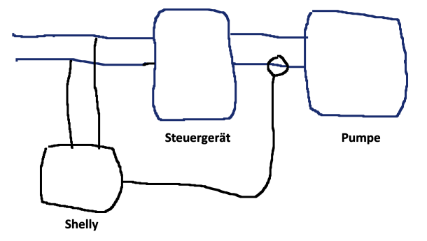

Alternativ könntest Du auch ein 230V Relais parallel zu deiner Pumpe anschließen und dessen Kontakte erfassen.
Bei den Schellys gibt es auch welche, die mit einem Stromwandler arbeiten, den Shelly könntest du dann “vor” deinem Steuergerät anschließen, aber den Stromwandler nach den Steuergerät. Dann kannst Du sogar die aufgenommene Leistung messen.
Durch den Stromwandler darf aber nur ein Draht, nicht beide. D.h. Da sind vermutlich kleinere Arbeiten an der Verdrahtung notwendig. Ggf. brauchst Du dazu einen Elektriker.

Dann wie oben von miami angefangene Zeichnung mit einem Shelly 1 oder 1 mini.
Die Spannungsversorgung vom Shelly an der Versorgung des Steuergerätes anschließen.
Somit hat er immer Spannung wenn die FW Heizung an ist.
Den SW Eingang des Shelly an die **Phase (L) ** Pumpe (bzw. Ausgang Steuergerät.
Shelly Eingang als Schalter definieren.
Somit hast du dein Status der Pumpe.

Variante 2 wars :slight_smile:
Shelly in die Zuleitung des Steuergeräts :slight_smile:
so misst der shelly die ganze leistungsaufnahme. Danach kann ich die Leerlaufleistung des Steuergeräts abziehen und so ermitteln ob die pumpe an ist :slight_smile:
zudem hängt der Shelly immer schön am Strom, alles perfekt

Da kannst Du auch den Shelly in die Verteilung setzen zum Sicherungsautomaten von der Heizung.
Für solche Aufgaben nimmt man den Shelly EM mit der 50A Stromklemme.
Für eine kleine Pumpe mit 200 bis 300w ist ein Shelly mit 50A stromklemme ein bischen übertrieben. (Ca. 1,3A)
Sicher, nur deshalb ein umständliches Bastelprojekt mit dem Shelly 1, wäre mir die Zeit nicht wert. Ich bevorzuge die richtigen Werkzeuge und Instrumente für die jeweilige Aufgabe.
Btw. Der Anlaufstrom von Pumpen kommt auf das 5-8-fache der Nennleistung, als hier bis zu 2.400 W (>10A).
Er will ja sowieso nicht Messen sondern nur den Status und da ist ein Shelly 1 gut genug.
