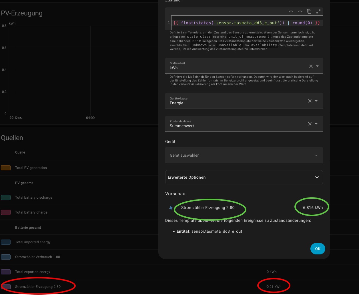

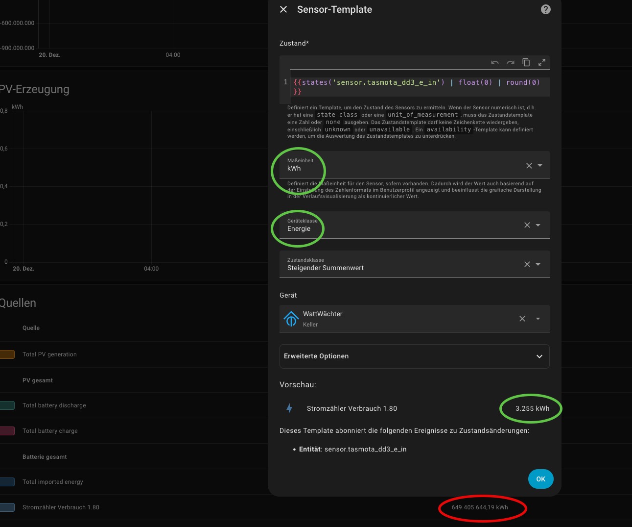

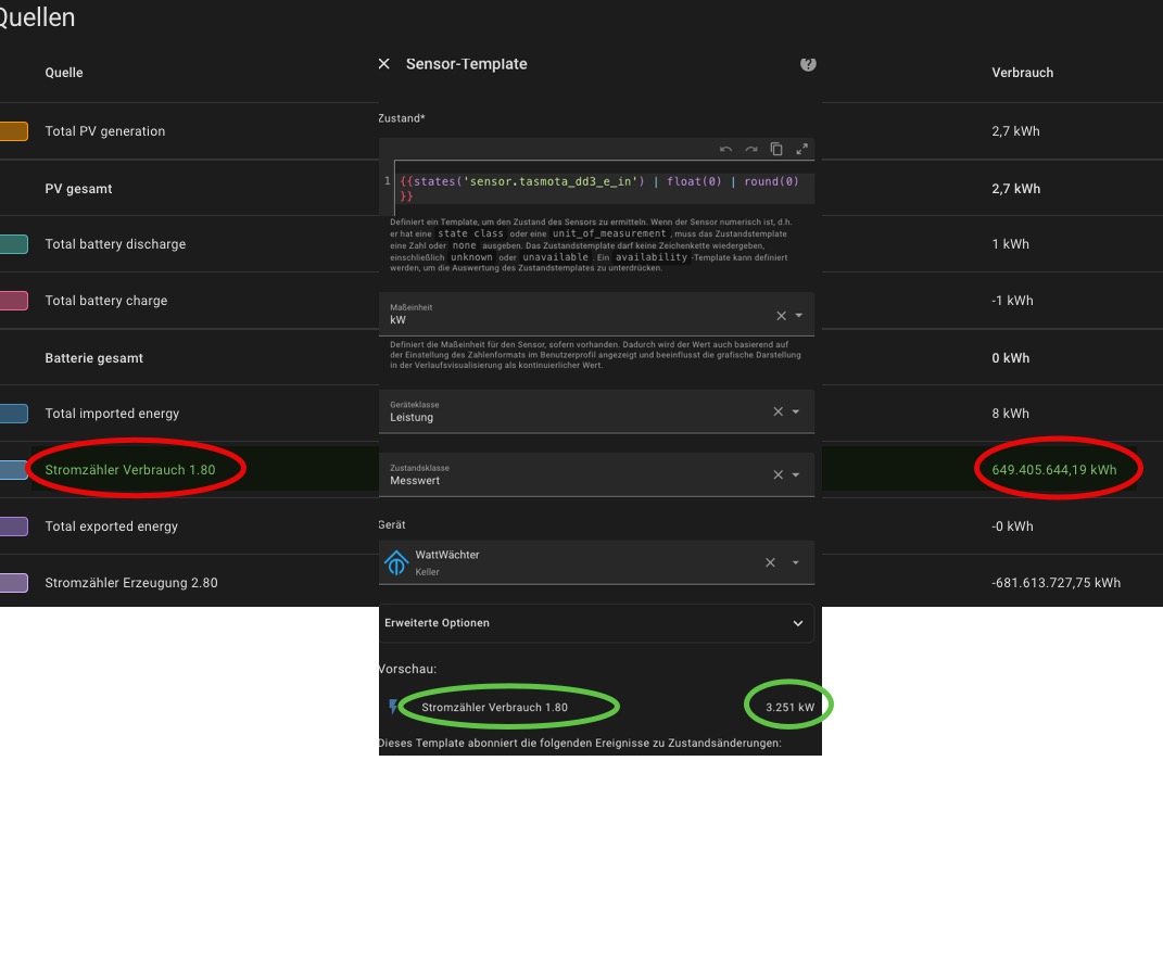

ich habe hier einen Stromleser hier. Jetzt habe ich mir einen Template-Sensor erstellt, welcher auch die korrekten Werte ausgibt (grün umrandet).
Wenn ich diesen jetzt in mein Energiedashboard einbinde, wird mir aber ein ganz anderer Wert (rot umrandet) ausgegeben und ich komme nicht auf die Lösung warum das so ist.
Leistung |= Energer!
Dein Template Sensor, ist ein Leistung Sensor W oder kW
Im Energie Dashboard hast Du aber Energie Sensoren, also Verbrauch Wh oder kWh
Leider liegt es daran auch nicht.
siehe Anhang
PS:
Bei der Einspeisung haben ich wieder andere Werte:
