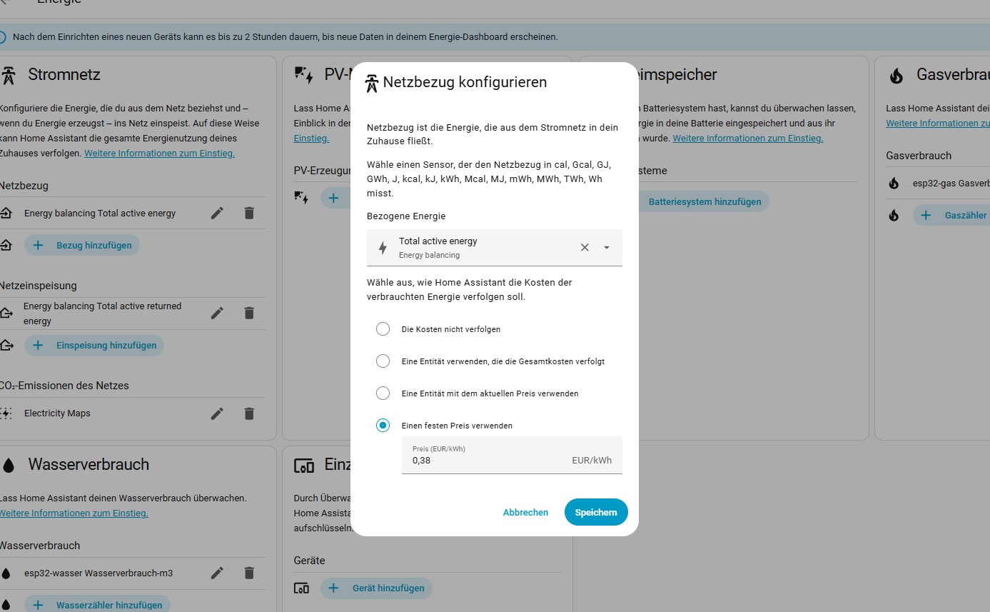

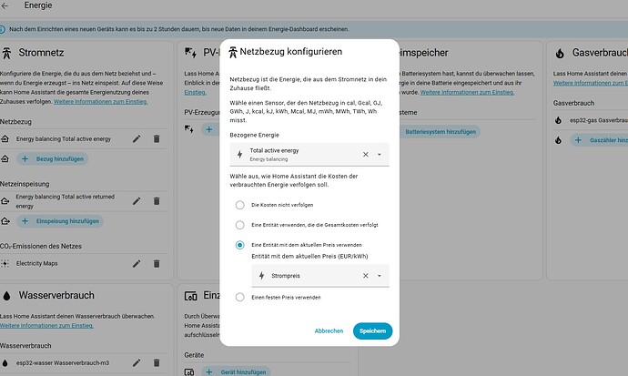

Hallo zusammen, ich ärgere mich schon seit geraumer Zeit hiermit rum.

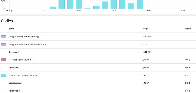

Im Energie Dashboard wird einfach nicht der Preis für meinen verbrauchten Strom angezeigt.
Was habe ich bisher gemacht:

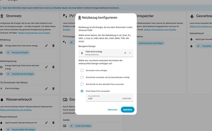

1. Helfer \ Zahlenwert-Eingabe erstellt mit u.a. Preis 0.38 EUR/kWh
2. Helfer entfernt und „Einen festen Preis verwenden“ konfiguriert mit 0.38 EUR/kWh
Egal was ich hier konfiguriere oder zuschalte nebst HA Neustart usw., ich bekomme einfach keine Werte bzgl. Kosten in € angezeigt.
Die Kosten in € für Gas- und Wasserzähler sind vorhanden und stimmig.

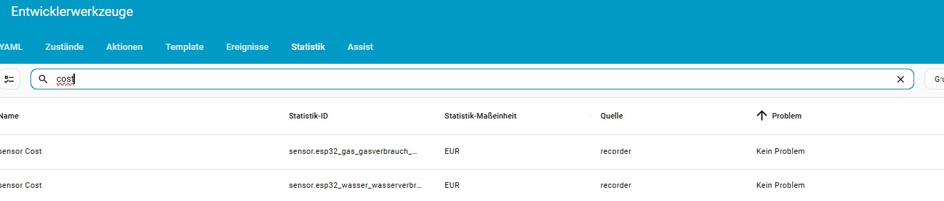

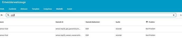

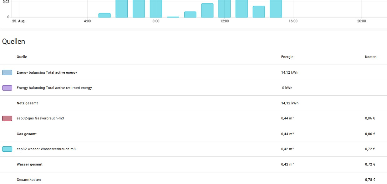

Was mir aufgefallen ist, dass unter Entwicklerwerkzeuge\Statistik nur die beiden „sensor Cost“ für Gas- und Wasserzähler vorhanden sind.
Wäre toll, wenn mir jemand auf die Sprünge helfen könnte. Shelly Pro 3EM ist im Einsatz.
Danke für Eure Unterstützung.

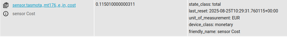

Deine Feststellung/Vermutung geht schon in die richtige Richtung, nur leider kann ich Dir auch nicht sagen warum das bei Dir so ist.

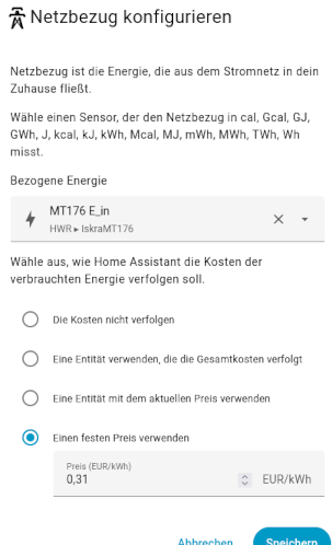

Ich nutze hier keine Shelly Pro 3EM, sondern ich habe meinen Stromzähler per IR-Lesekopf mit Tasmota bei HA eingebunden. Da ich auch PV habe gibt es also Verbrauch und Einspeisung und bei mir werden die Euro-Werte ausgerechnet und angezeigt.
Aber es gibt dann eben auch einen entsprechenden “Cost-Sensor” für MT176 e_in
und ohne dem wird natürlich auch nichts angezeigt.
Auch meine Einstellungen für die Konfiguration von Netzbezug sehen natürlich nicht anders aus als in Deinem entsprechenden Screenshot.
Dein Energy balancing Total active energy liefert lt. Screenshot 1 ja (irgendwelche) kWh-Werte und wie gesagt kenne ich den Shelly Pro 3EM nicht, aber kann es sein das es da auch noch einen anderen Sensor gibt der den Verbrauchswert in Summe liefert und das Du bei Netzbezug konfigurieren als Sensor unter Bezogene Energie, einfach ggf. nur den falschen Sensor ausgewählt hast?
Ist jetzt einfach nur eine Spekulation von mit, aber auch das einzige was mir dazu einfällt. :slightly_smiling_face:
Yes, falscher Sensor war das Stichwort - Danke für den Input :saluting_face:

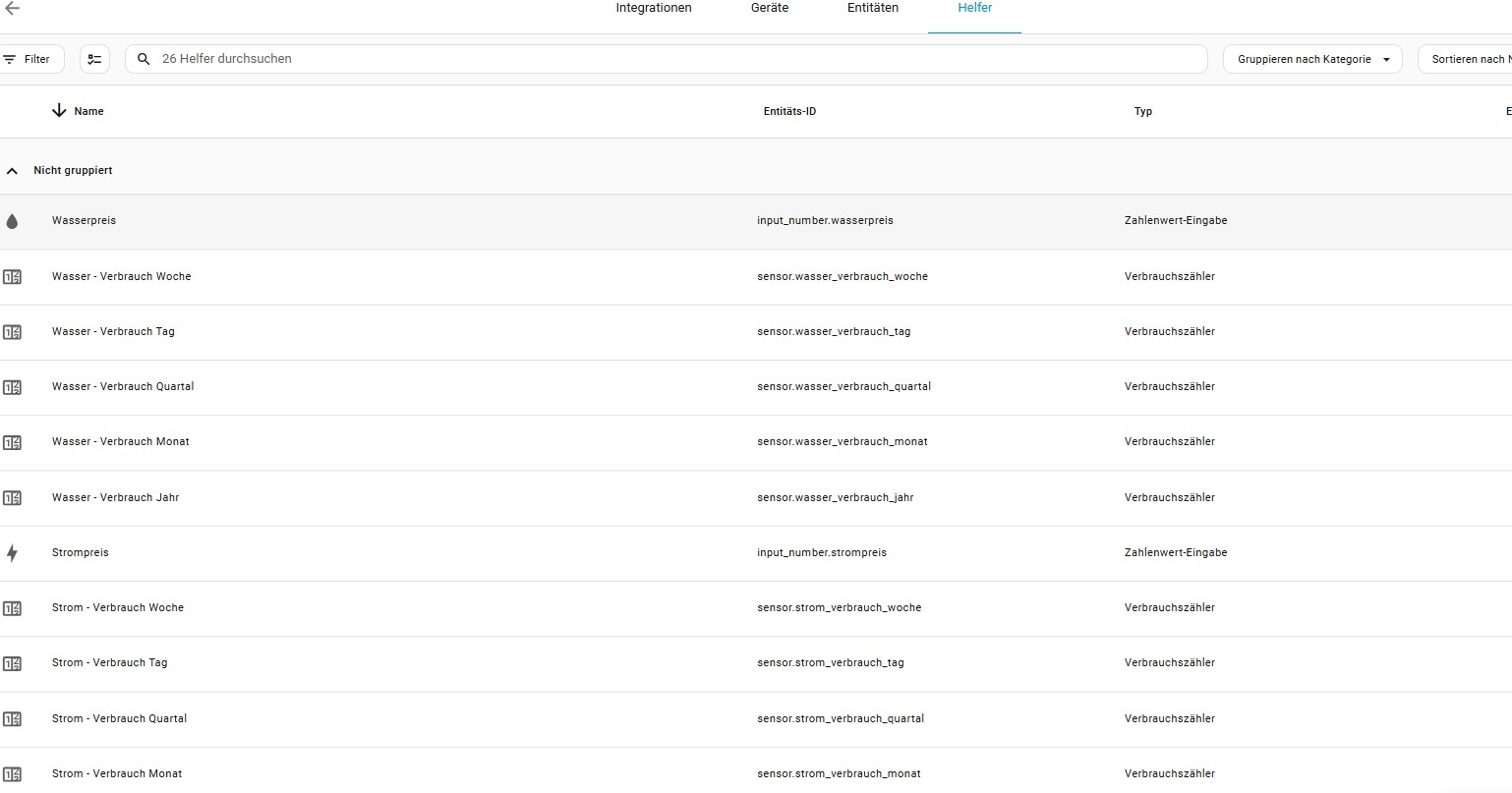

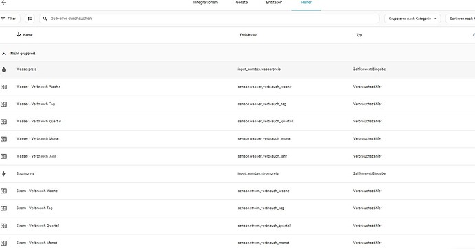

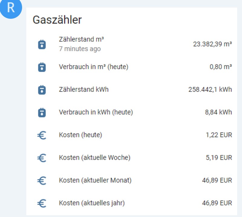

Hast Du vielleicht noch einen Tipp für mich wie ich eine Kostenaufstellung am Beispiel von @rokka erstellen kann.

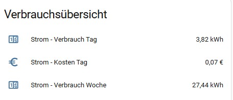

Meine hier nur die Kostenaufstellung für Tag, Woche usw. Einen Helfer \ Verbraucherzähler für Strom, Gas und Wasser habe ich bereits funktionstüchtig.
Mit Verbraucherzähler komme ich da ja nicht weiter oder? Danke für die Unterstützung.

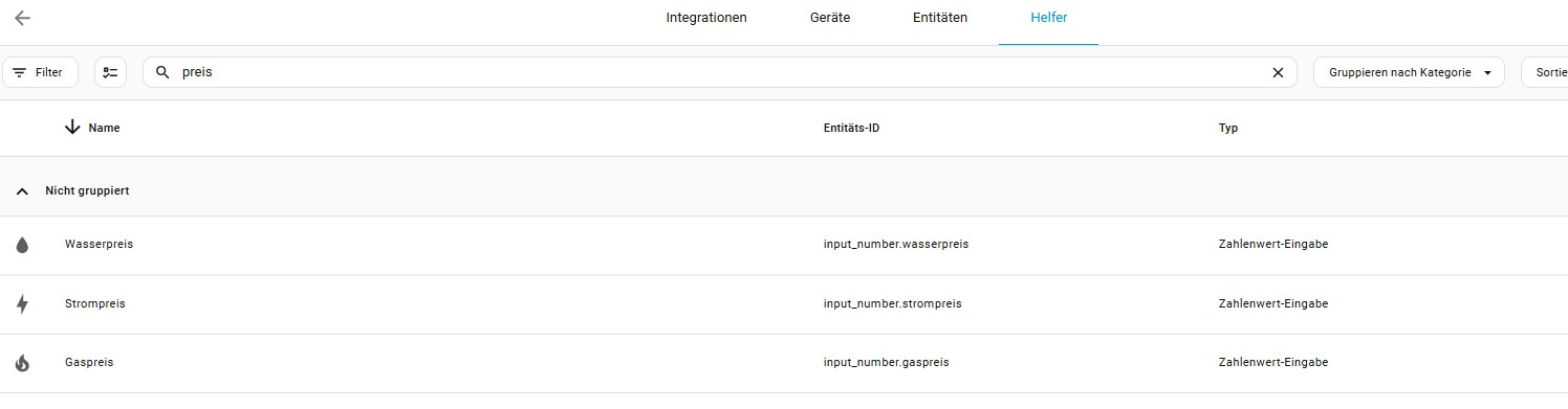

Moin und erledigt - habe nun entsprechende Helfer \ Verbraucherzähler für Strom, Gas und Wasser konfiguriert mit den entsprechenden Cost Sensoren unter Entwicklerwerkzeuge\Statistik. Danke für die Unterstützung und einen guten Start in den Tag.

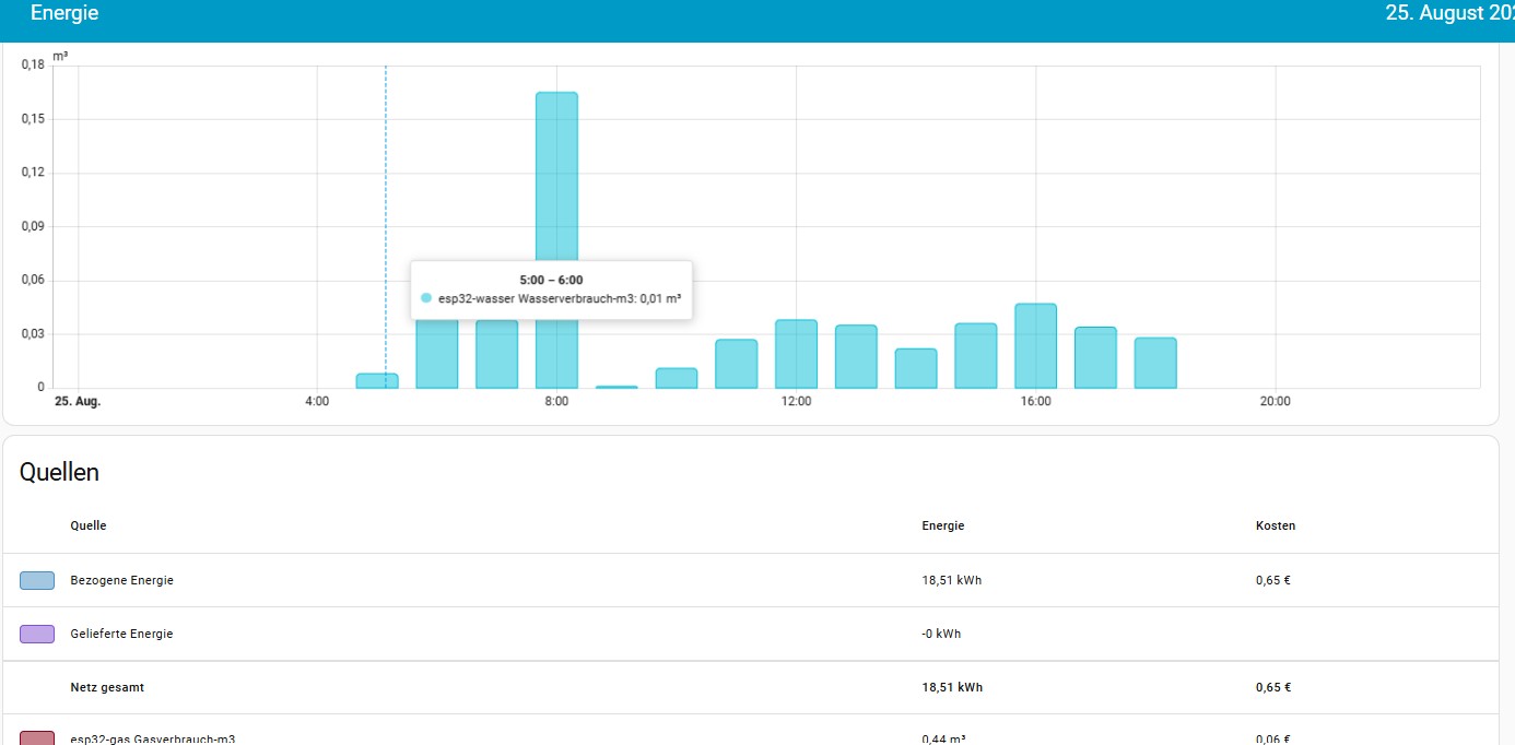

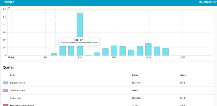

Scheint mir für heute etwas hoch. Ich liege mit 0.29 bei einem 2 Jahresvertrag.

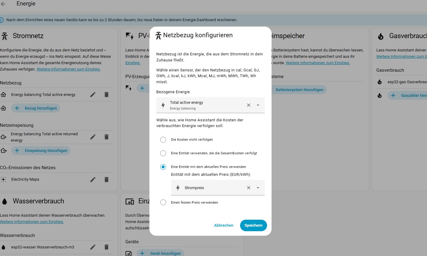

Angeregt durch Eure Diskussion habe ich das im Energyboard auch mal mit Kosten probiert über eine Strompreis Entity und Shelly 3EM Pro. Heute morgen auch sichtbar.
Aber bei 2 anderen Shellies hatte er nicht gespeichert, bin mir aber sicher ich hatte gespeichert. Habe es gerade wiederholt und warte ab.
Die Lösung mit den Helfern geht natürlich, man kann aber im Energiedashboard auch flexibel die Zeiträume auswählen und sich diese anzeigen lassen - klappt ja jetzt bei Dir mit dem Preis :slight_smile:
Genau richtig erkannt - dachte ich spinne, als mir meine Frau den aktuellen Preis gegeben hatte. Verträge für Gas und Strom sind seit gestern gekündigt. Verträge ab 15.09.2025 z.B. Strom neu - bei Arbeitspreis: 28,90 ct / kWh :smiley:
