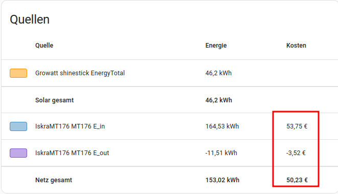

Hm - was genau meinst Du damit? Es geht doch wahrscheinlich um z.B. diese Kostenauflistung
HA_Energy_Kosten
Die werden bei Dir dort nicht angezeigt, oder falls ja wo sollen die denn sonst noch angezeigt bzw. berücksichtigt werden?
Anm.: Die Berechnung erfolgt intern anhand der in der HA Datenbank dafür erfassten Werte. Darauf hast Du keinen Einfluss.
Prima danke für die Antwort. Die Ansicht führte mich zu der Lösung.
