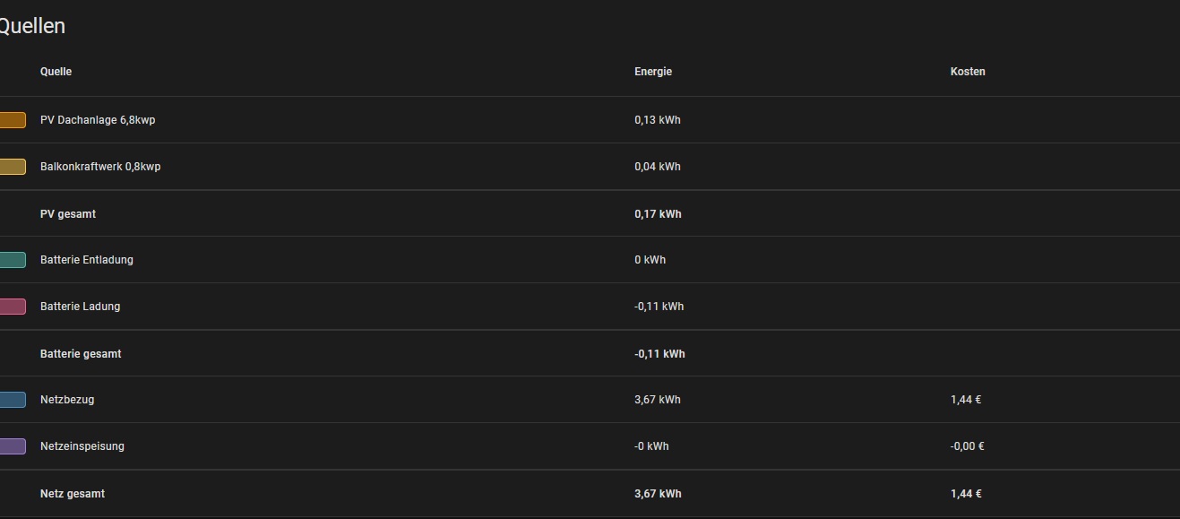

Mein Ziel: Den täglichen, und Monatlichen und Jährlichen Verbrauch aus dem Netz, also der reine Netzbezug möchte ich im Dashboard anzeigen lassen und zwar als Kosten, also ganz einfach:
Netzbezug Kosten Heute: xx€
Netzbezug Kosten Monat: xx€
Nezubezug Kosten Jahr: xx€
Ich habe nun schon einen Helfer angelegt der mir den Strompreis den ich zahle für Netzstrom hinterlegt.
Im Energiedashboard ist alles hinterlegt und funktioniert auch, leider kann man ja den posten “Kosten” nicht einzeln anzeigen lassen.
Wie muss mein code aussehen um es irgendwie aufs Dashboard zu bekommen.
Anbei ein paar Bilder damit ihr seht wie der stand der Dinge ist.
Auf hilfreiche Tipps würde ich mich sehr freuen.

ja ich habe für mich eine Lösung gefunden, die sensoren “cost” konnte ich über die Statistik ins Dashboard einbinden und individuell anpassen. das hat dann zum Erfolg geführt.
Unbenannt
Es war zwar etwas fummelig aber dann am ende kein Problem :slight_smile:
