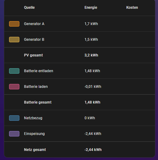

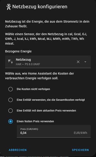

ich habe seit ein paar Tagen ein komischen Problem. Ich besitze eine PV-Anlage (RCT) und habe diese auch seit November im HA eingebunden. Habe seit dem auch immer die “Kosten” gesehen.

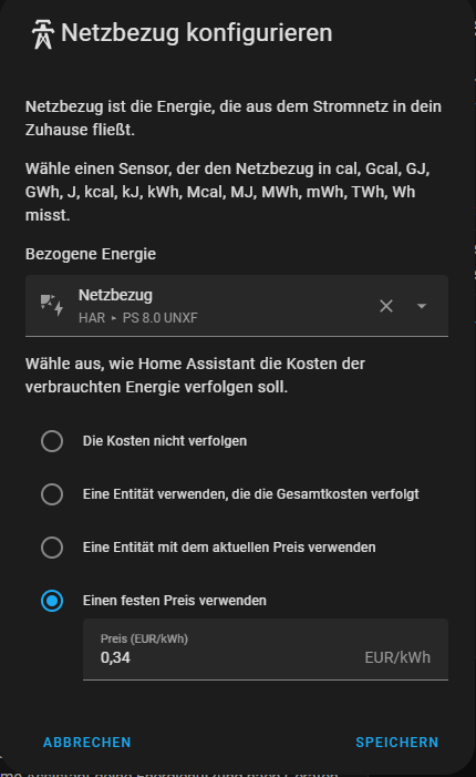

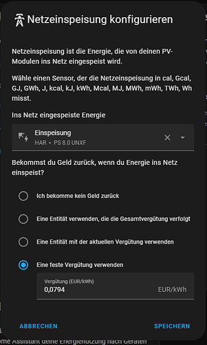

Seit letzter Woche jedoch ist diese Spalte leer. Trotz das in den Einstellungen Preise eintragen sind. Siehe Bilder
Ich habe letzte Woche die Integration der PV Anlage einmal entfernt und wieder neu unter gleichen Namen (der Entitäten) eingebunden. Ich kann aber nicht mehr genau sagen, ob es damit angefangen hat.
Ich habe das Energie-Dashboard komplet zurück gesetzt (löschen der Energy Datei unter .storage), habe die Preis mal geändert / mal rausgenommen. Ohne Änderung. Komisch ist das eben gar nichts angezeigt wird.

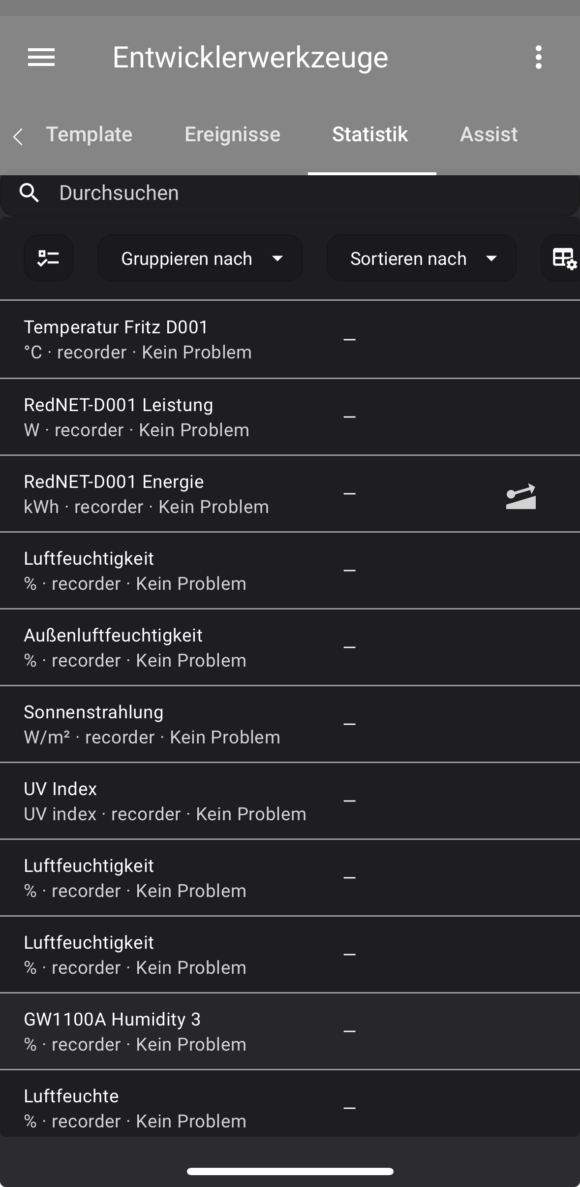

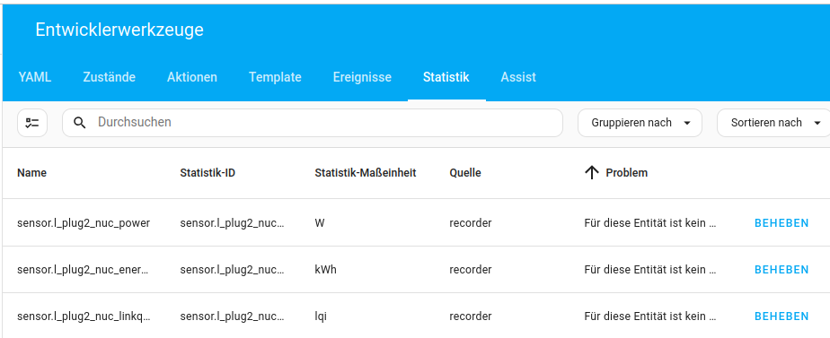

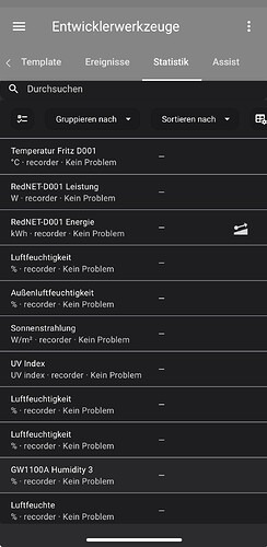

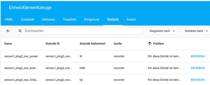

Hast Du mal unter Entwicklerwerkzeuge —> Statistik geschaut ob dort ggf. ein relevanter Sensor mit einer Fehlermeldung auftaucht? Also etwas in der Art:
Ja das hatte auch gelesen. Schau da regelmäßig rein. Da sieht soweit alles gut aus.

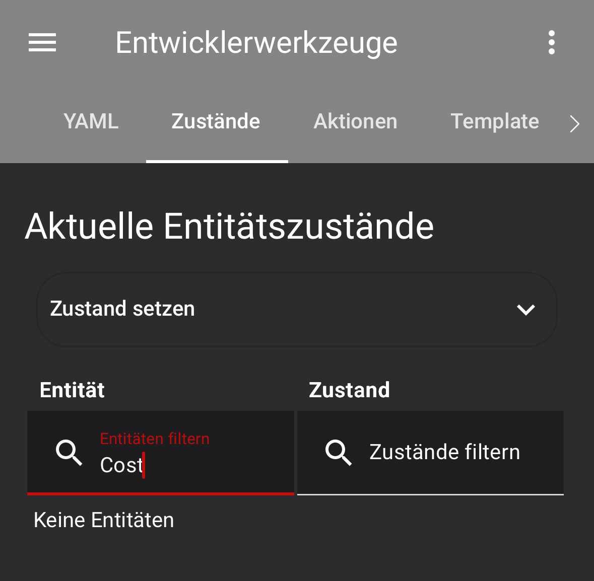

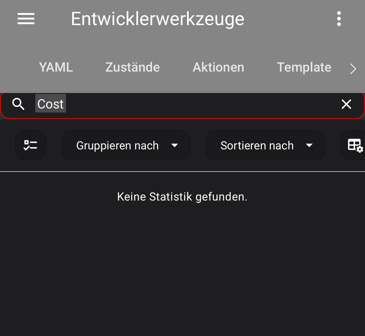

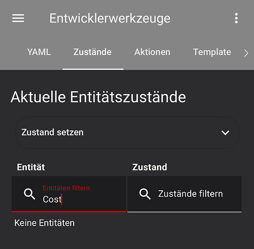

Wird der Sensor unter Entwicklerwerkzeuge —> Zustände gelistet wenn du bei Entität nach “cost” filterst?
Das hatte ich zwischenzeitlich auch in einem(!) englischen Forum gelesen. Nein den gibt es nicht. Theoretisch müsste es sie doch geben. Bevor ich die Integration von der PV Anlage einmal entfernt und hinzugefügt habe, habe ich die Werte ja gesehen. Ob es die cost Entität gab weiß ich nicht. Aber die sollte ja dann unter Entwicklerwerkzeuge - Statistik mit mit Problem eigentlich sein.
