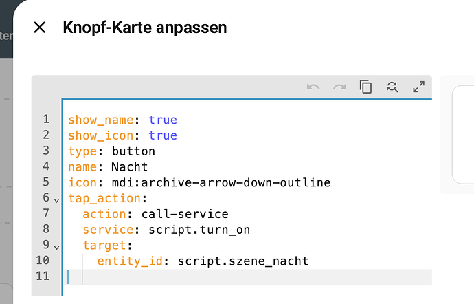

Zami ich mache es mit Knopfkarte. Es geht super - ich kann es sogar über Siri steuern. Hier die Config meiner Knopfkarte:

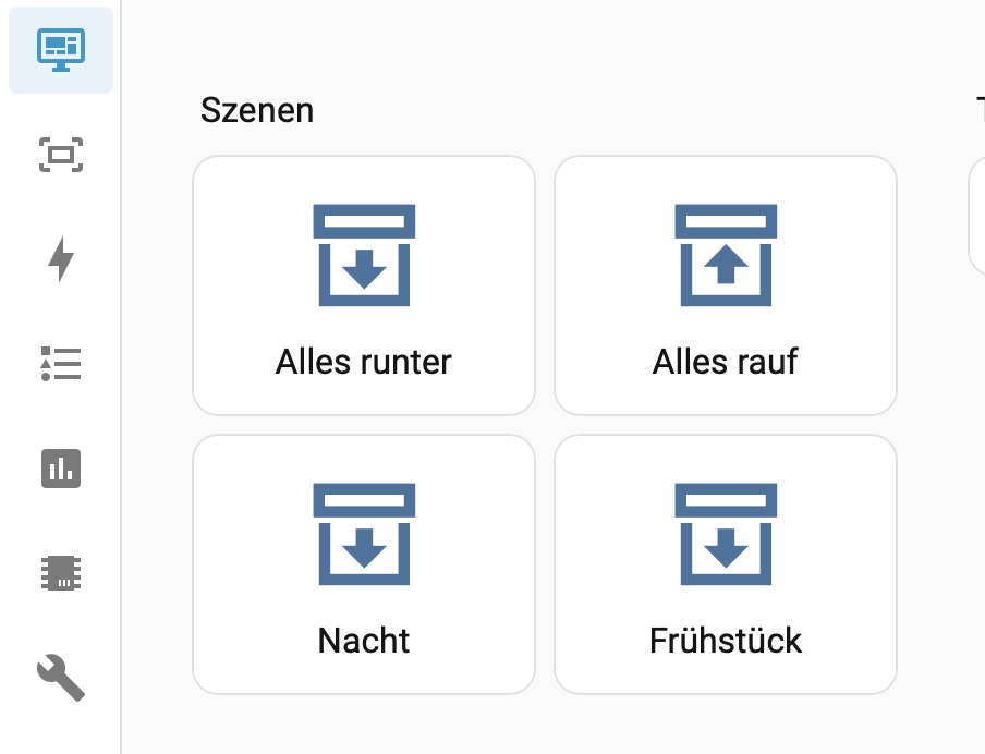

Ah ok also geht Siri dann per HomeKit Bridge in Home Assistant und dann weiter zur Centero. Auch die Szenen gehen dabei sogar wie ich verstanden habe? Wenn ich dann in meiner Szene z.B. “Schatten” alle Rollos in Zwischenposition fahren, hinterlegt habe sollte das dann ja auch passieren oder? Bis dato mache ich alles mit Alexa aber es ist recht unhandlich beim Einrichten und teilweise geht es auch nicht.
Ja, ich rufe die Szenen auf. Siehe Screenshot oben - “Hey Siri, Jalousien Nacht/Frühstück” fährt dann die enstprechenden Läden rauf oder runter. Das hatte ich so ursprünglich gar nicht am Schirm - ist jetzt aber mein Power Feature. Zum Teil habe ich die Szenen auch auf Tastern hinterlegt - so kann ich im Büro mit einem Click abdunkeln.
