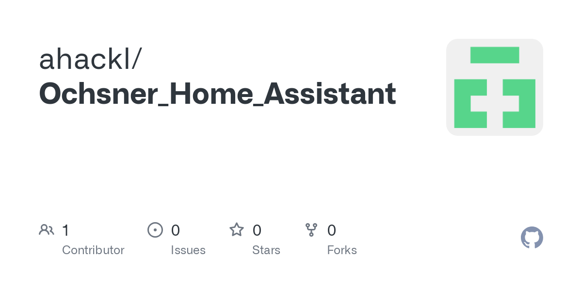

Ich habe mal kurz gegoogelt und würde sagen, dass dir das folgende Add-on bei deinem Problem helfen kann:
Mit Hilfe des Add-ons und Node-Red (in der Anleitung des Add-ons beschrieben) solltest du in der Lage sein, deine Wärmpumpe mit Home Assistant auszulesen sowie sie zu steuern. Wenn du dann noch die Daten deines variablen Stromtarifs mit Hilfe eines passenden Add-Ons in Home Assistant integrierst, dann kannst du dir beliebige Programmierungen erstellen. Hierfür gibt es hier im Forum auch schon Beispiele (z. B. Tibber), die man gut nachbauen kann.
