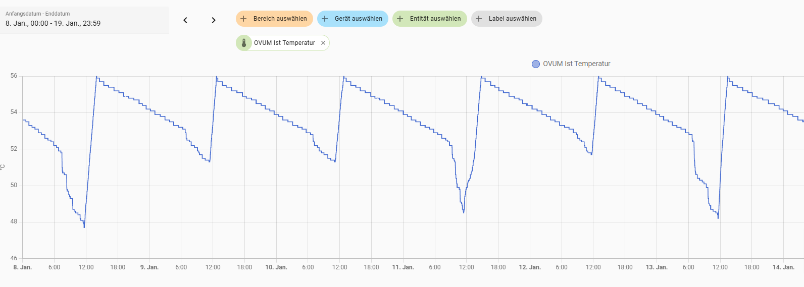

Also den realen Stromverbrauch lese ich nicht aus, die OWP 170 hat aber Heizleistungen von 1KW WP und 2KW Heizstab. Kommt ja dann darauf an, wieviel Warmwasser du am Tag brauchst. Wir haben jeden Tag (ohne Badewanne) einen Temperaturabfall von ca. 5-8 Grad. Das aber wirklich sparsam. Heizdauer dann nur mit WP vielleicht so anderthalb Stunden.
Ich kann per Modbus Zieltemperatur, Boostfunktion steuern, ob der PV-Modus an oder aus sein soll, ob nur WP, Heizstab oder beides zusammen betrieben wird… Auslesen kann ich die aktuelle Temperatur. Es gehen sicher noch weitere Parameter, die brauche ich aber nicht.

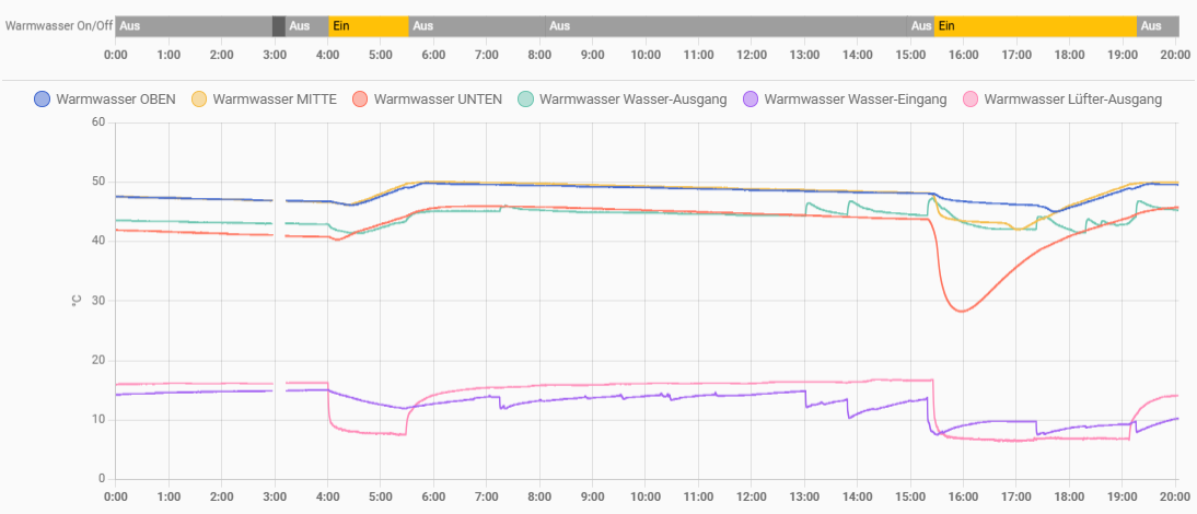

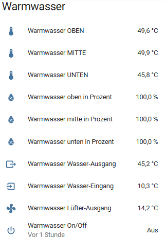

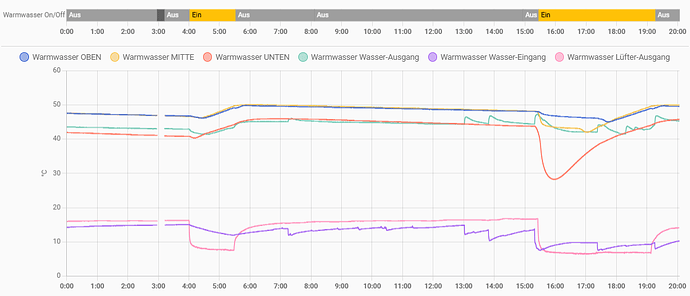

So sieht eine Luftwärmepumpe aus die im Keller steht und den Keller unteranderem Entfeuchtet.
Anlage ist +10 Jahre alt und hatte keinerlei Sensoren, ich habe hier das gute stück mit DS18B20 sensoren ausgestattet und errechne mir über Oben mitte unten über die Temperatur den füllstand
