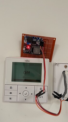

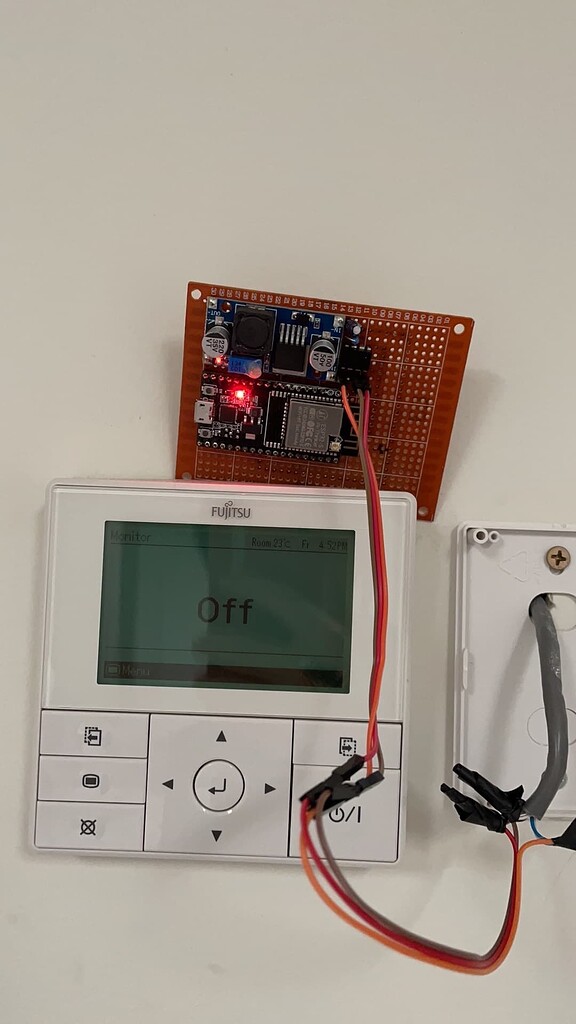

mit Fujitsu kenne ich mich leider nicht aus, ich habe eine Novelan (Siemens). Scheinbar kommuniziert die WP (intern) mit BSB-LAN, welches mit einem ESP32 als „übersetzt“ die WP auslesen kann. Zudem kann der ESP32 dann auch mit HA verbunden werden und bildet so die Brücker für die Bedienung.
Der ESP32 muss dafür programmiert werden und an das BSB-LAN der WP angeschlossen werden.
Auf die Schnelle habe ich ein paar Anleitungen gefunden, vielleicht helfen die Ihnen schon weiter
https://mattstech.info/posts/fujitsu-waterstage-domotica/
Es gibt sogar eine BSB-LAN Integration…
