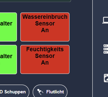

ich habe folgende Cards erstellt für einen Wassersensor, der Wasser auf den Boden anzeigt. Dies wird auf dem Dashboard mittels dieser Card angezeigt.
Screenshot 2024-06-23 124039
Da er auch nur Feuchtigkeit anzeigt und dieses Ereignis öfters nur kurz anhält, sehe ich das auf dem Dashboard nicht mehr. Könnte diese Card (button-card) das Ereignis auch merken und zum Beispiel blinken, bis manuell (Knopfdruck) zurück gesetzt wird?
Mein jetziger Code sieht so aus:

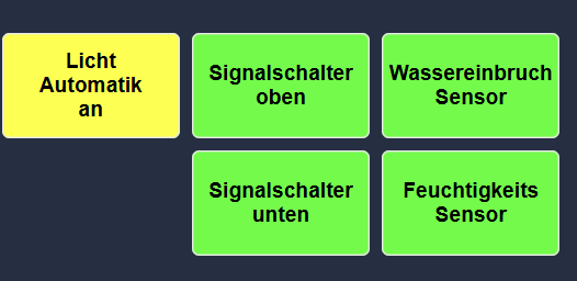

Kann ich den Status, den ich in der Karte ja unten aufführe (an/aus) ändern in Erkannt und Trocken?
Wie bekomme ich die 3 Zeilen mittig in dem Button?
