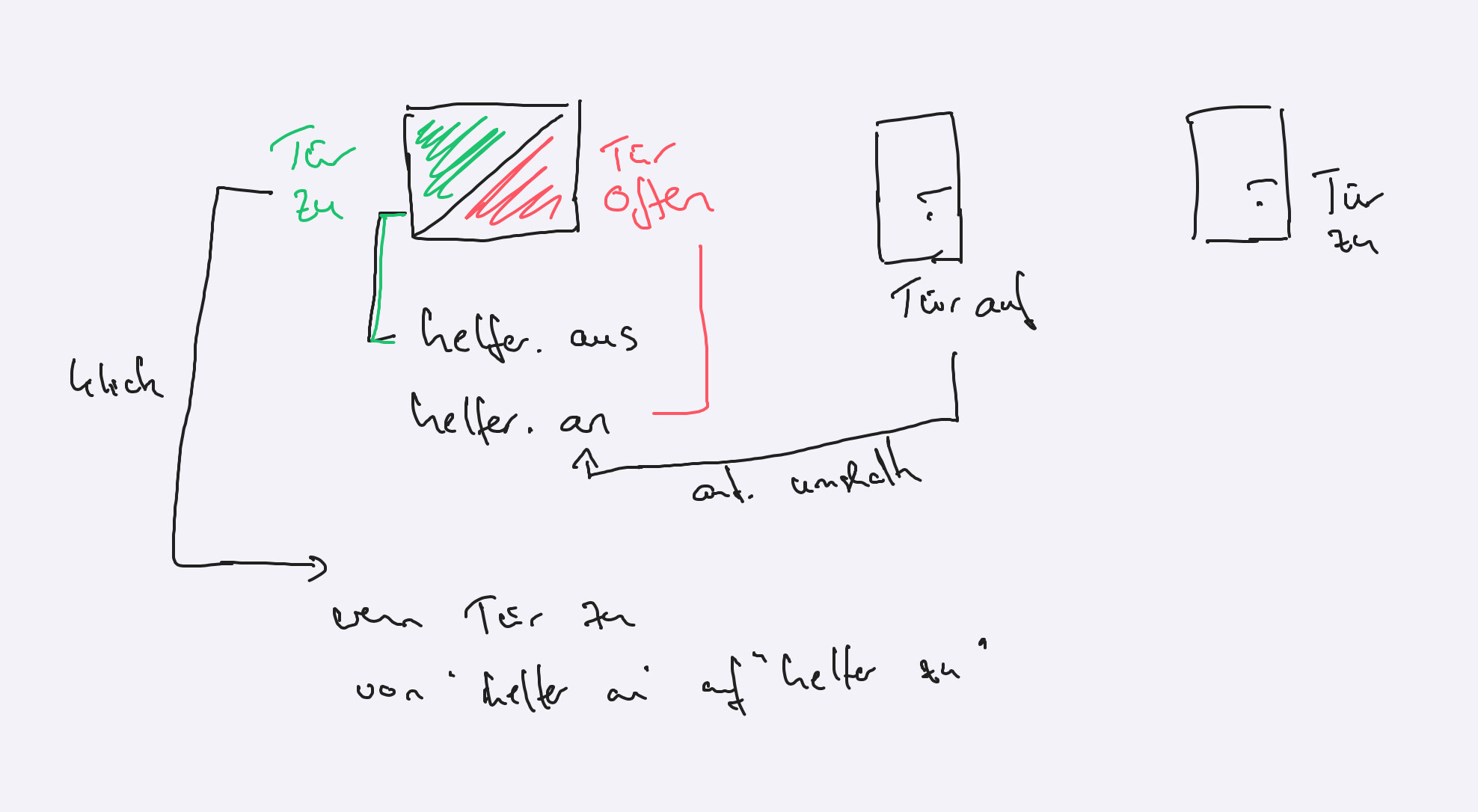

Jetzt sitzt ich nicht immer am HA Dashboard, also soll die Card Rot bleiben, bis ich manuell auf die Card drücke.
Meine Idee wäre es ein Helper zu nehmen.
D.h. wenn die Tür auf geht, soll eine automation den helper auf an schalten. Das „helper an“ soll die Card Rot einfärben.
Wenn die Tür zu geht, soll die Card rot bleiben.
Wenn ich die Card manuell drücke, soll der helper von „helper an“ auf „helper aus“, WENN die Tür zu ist. Wenn Tür zu und helper aus, soll die Card grün werden.
wie kann ich das abbilden? macht das Sinn? habt ihr eine bessere Idee?
Danke Euch!
Ja das ist tatsächlich sinvoll kannst aber auch mit einem Dropdown lösen je nach anwenundgfall manchmal praktischer ist
Für deinen Fall könnte das Dropdown nämlich 3 Attribute wiedergeben (der
Boolean ja nur zwei ein/aus)
Kurz erklärt:
Türe offen → Doropdown Select “Offen”
Türe zu (nach bestätigung) → Dropdown Select “Bestätigt”
Türe zu vor Bestätigung → Dropdown Select “Geschlossen”
Bietet halt mehr flexibilität aber ein Boolean reicht auch oft schon aus
