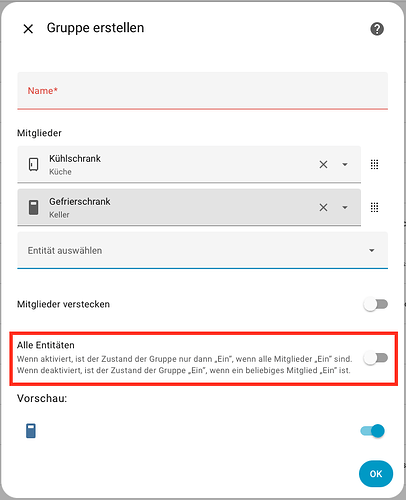

Ich bin mir unsicher ob ich überhaupt verstanden habe, was du erreichen willst. Aber vielleicht hast Du schlicht den falschen Helfer erstellt. Wie ändert sich denn der Status den input_booleans?

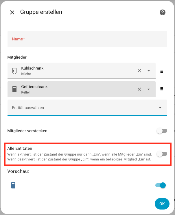

Statt eines Boolean Helfers, könntest du einen Gruppen Helfer erstellen. Diesen kann man einstellen, wann er ein oder aus ist:
Ist es das, was du erreichen möchtest?
Wenn es nur um die Anzeige geht, solltest du dir mal die custom:bubble-card ansehen. Dort gibt es, mir Hilfe von Sub-Buttons mehrere Entitäten in einer Karte anzeigen.

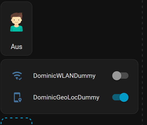

Nee, ich möchte einfach unter dem Button welcher an sich nur als Symbol dient den Zustand der anderen beiden schalter sehen… Die anderen beiden werden seperat von einer automation bedient und an oder aus geschaltet…
