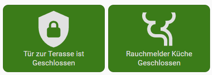

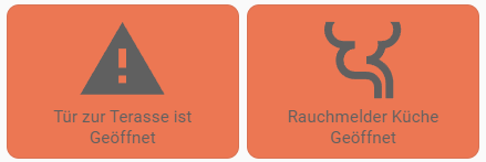

Hi Bacardi,
irgendwie bekomme ich es nicht hin.
das ist mein Code mit einem Türsensor. Also wenn die Tür geöffnet wird, soll die Card rot angezeigt werden und so bleiben, auch wenn die Tür wieder zu gemacht wird.

finde gerade den Fehler nicht.
Danke Euch
Also ich finde auch keinen :slight_smile:
Ich habe es auch kurz nachgestellt und Deinen Code kopiert, nur einen anderen Sensor.
Auch das Umschalten und Blinken funktioniert.
Spontan würde ich sagen: Der Terassentürsensor liefert vielleicht gar nicht “on” oder “off”.
Probiere es mal über die Entwickeltools zu verändern.
Hallo Bacardi,
also das reine Umschalten funktioniert ja. Nur wenn jetzt beispielsweise die Tür wieder zu geht, soll der “visuelle” alarm auf rot bleiben, bis ich die Card drücke oder gedrückt halte. ich vermute ich kann dies nur via Helper realisieren. Ich hab es jetzt so gelöst, dass ich mir eine Nachricht an Telegram senden lasse.
Ich hatte mich schon gewundert weil das nur halb zu dem vorher Gesagtem paßte aber dachte vielleicht ein Zwischenschritt. Ja, das bekommst Du nur mit einem Helfer hin
