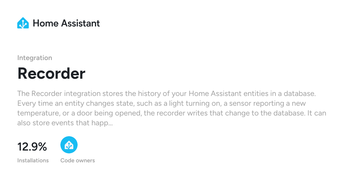

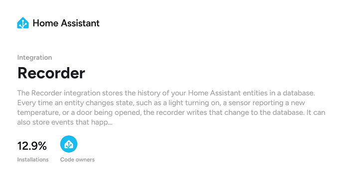

Wenn Du alles löschen möchtest, einfach die db löschen.
den Recorder stoppen recorder.disable
die vorhandene db löschen oder wenn nicht sicher, einfach umbenennen
Home Assistant neu starten
Damit wird eine neue leere db erstellt
The Recorder integrationIntegrations connect and integrate Home Assistant with your devices, services, and more. [Learn more] stores the history of your Home Assistant entities in a database. Every time an entityAn entity represents a sensor, actor,...
Sicherer wäre zuerst Home Assistant zu stoppen.
Wenn Du ssh Zugang hast.
ha core stop
rm /config/home-assistant_v2.db
ha core start
