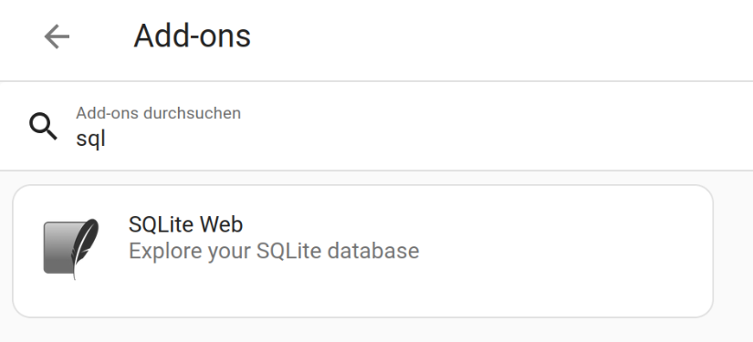

Wenn Du den Standard also eine SQLite Datenbank nutzt, dann kannst Du Dir dieses Add-on, installieren

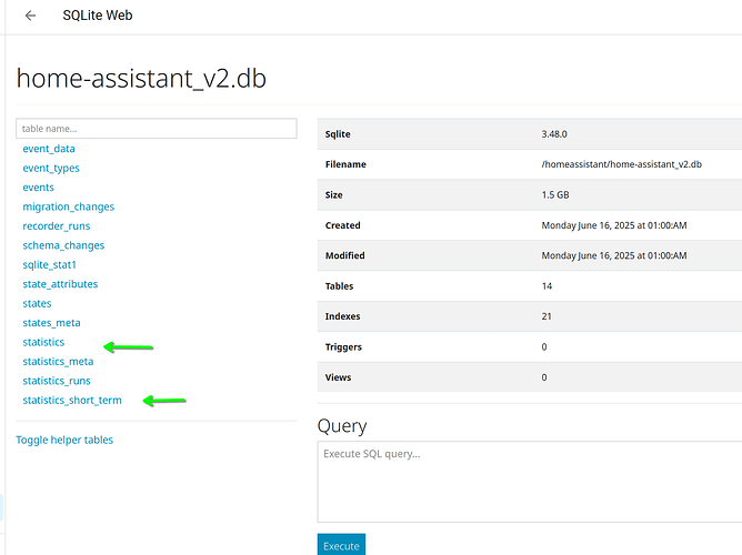

Sieht dann so aus
Ich würde dann erst einmal schauen, ob es in der Tabelle statistics_short_terms noch Daten gibt, die die Kosten nicht enthalten, danach in der statistics Tabelle.
