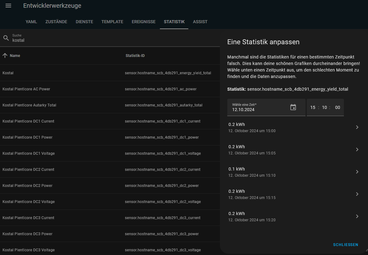

Nun dachte ich mir, dass ich die Daten über /Entwicklerwerkzeuge/Statistik/ die Statistik anpassen könnte. Leider ist dem nicht so, da mir für diese Zeiträume leider keine Infos angezeigt werden - also auch keine Null-Werte.

über Entwicklerwerkzeuge => Statistik können Statistiken korrigiert werden. Da habe ich schon öfter falsche Werte gelöscht, man kann aber auch welche Eingeben.

Ich hab’s bei mir mal getestet, ich habe auch zwei Tage keine Werte, kann die aber trotzdem korrigieren…
Ich schau später mal, wie das bei meinem Wechselrichter ist, der ist ja nachts auch aus und sendet keine Daten.
