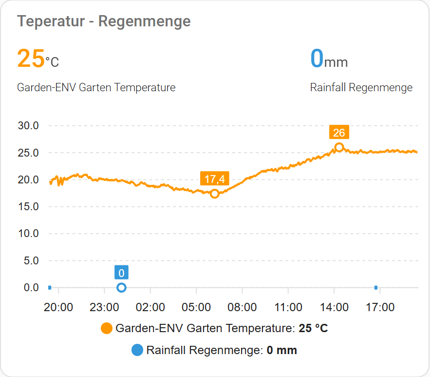

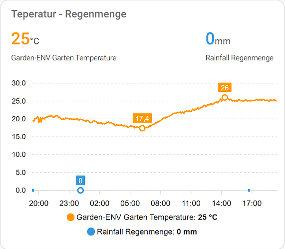

Da gibt es ja wirklich einiges und für manches reicht auch mal die Sensor Kachel, die ja auch einen mini Chart anzeigen kann. Das nutze ich bspw. für die Regenmenge heute (Sensor Wert) und darunter ein Line Chart mit der täglichen Regenmenge der letzten 7 Tage.

Für den Anfang hab ich einfach nur die Entität als Kachel und mit dem Verlauf diese Anzeigen lassen.
Und mein Ziel ist es eine Verlaufsstatistik anzuzeigen wo ich zB bei Regenfall auch die Temperatur dazu Anzeige. Hatte letztes Wochenende gröberes Unwetter und die Temperatur ist in kürzester Zeit um 10C° gefallen inkl. Hagel.

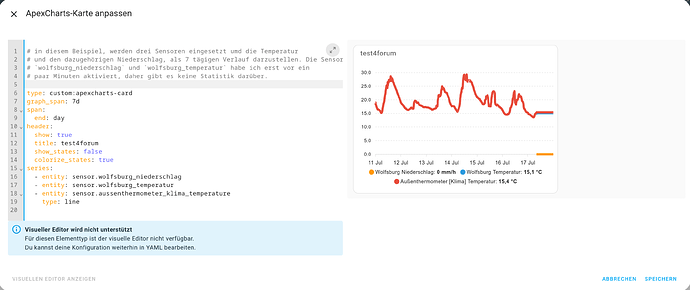

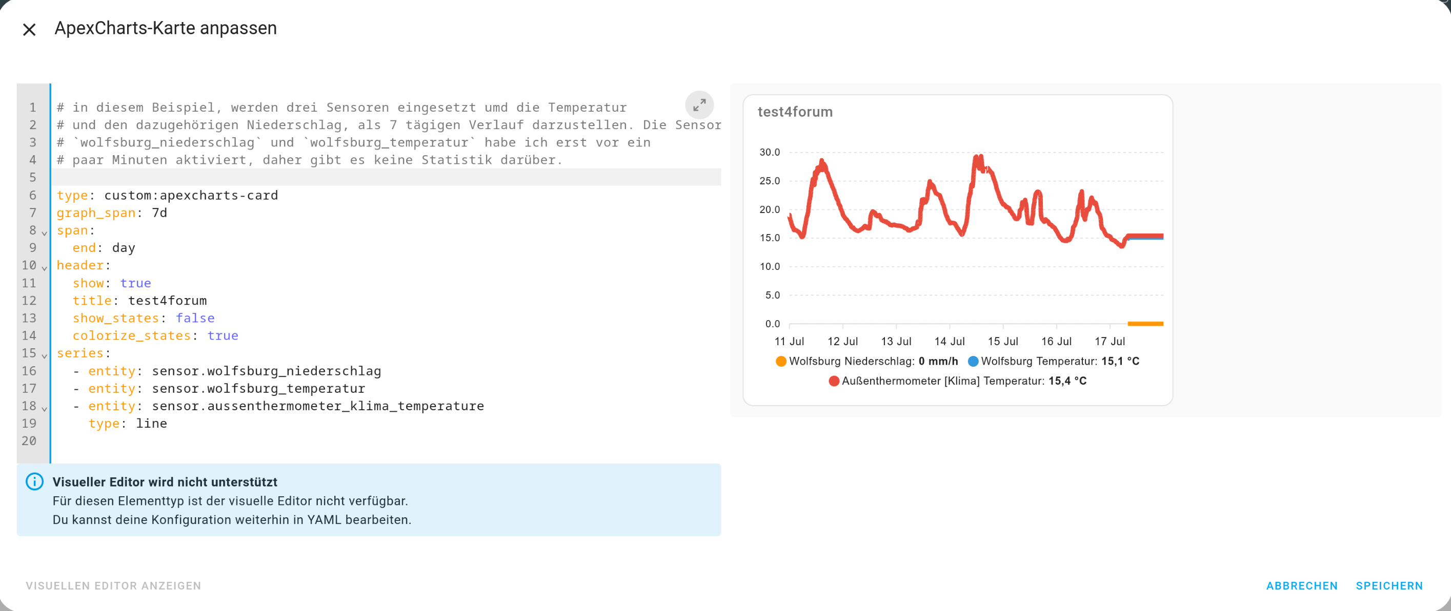

Beispiel Apex-Chart
# in diesem Beispiel, werden drei Sensoren eingesetzt umd die Temperatur
# und den dazugehörigen Niederschlag, als 7 tägigen Verlauf darzustellen. Die Sensoren
# `wolfsburg_niederschlag` und `wolfsburg_temperatur` habe ich erst vor ein
# paar Minuten aktiviert, daher gibt es keine Statistik darüber.
type: custom:apexcharts-card
graph_span: 7d
span:
  end: day
header:
  show: true
  title: test4forum
  show_states: false
  colorize_states: true
series:
  - entity: sensor.wolfsburg_niederschlag
  - entity: sensor.wolfsburg_temperatur
  - entity: sensor.aussenthermometer_klima_temperature
    type: line

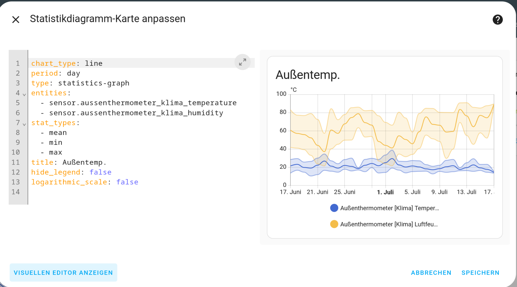

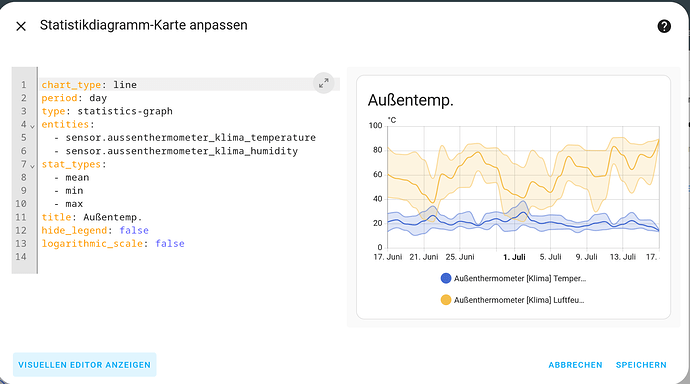

Hier mal eine Statistik-Karte
chart_type: line
period: day
type: statistics-graph
entities:
  - sensor.aussenthermometer_klima_temperature
  - sensor.aussenthermometer_klima_humidity
stat_types:
  - mean
  - min
  - max
title: Außentemp.
hide_legend: false
logarithmic_scale: false

nun grafana hab ich sowieso installiert. aber ich wollte das eh erst am wochenende testen. nun dann werde ich es auch mit den apex-chart versuchen :+1: :sunglasses:
Update:
@dp20eic danke dir dafür - nicht immer funktioniert es mit der hilfe - danke, danke und nochmals danke :+1:
UPDATE
Erster Test erfolgreich :+1: :sunglasses:
