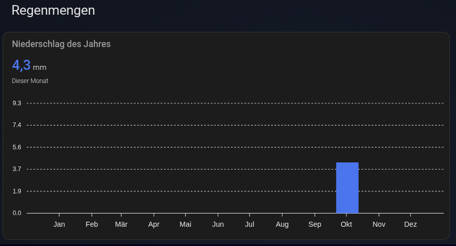

Das habe ich bereits umgesetzt mit der Apex-Charts-Card,- Dachte ich - Funktioniert aber leider doch nicht.
So sieht es aus:
Es gibt allerdings bereits Daten die bis in den August diesen Jahres reichen. Die ersten Positivwerte sind am 23.08. aufgelaufen und wenn ich in den Verlauf der Entität für den monatlichen Regenfall schaue, dann sind die Daten auch da…
Warum auch immer werden die Daten aber ab dem Tag (heute) (kann auch gestern gewesen sein) also der 16.10. oder 17.10. eines Monats für den zurückliegenden Monat nichts mehr angezeigt.
Das war mir letzten Monat auch schon aufgefallen, da dachte ich aber ich hätte nen Fehler gemacht. Jetzt fehlen wieder die Daten …
Ich verstehe nicht warum.
Das ganze muss auch nicht mit der Apex-Charts-Card gemacht werden.
Ich hatte das auch mal mit der Statistik Diagramm Karte probiert. Die ralle ich überhaupt nicht. Bekomme da auf jeden Fall keine Jahresübersicht mit hin.
Das ist die Apex Card:

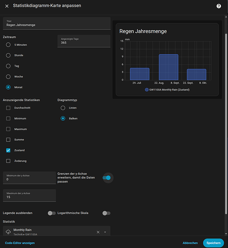

Bei der Statistik Diagrammkarte, bekomme ich aber nicht mal ansatzweise die Darstellung die ich möchte. Mir ist es ein Rätsel wie ich mit den gegebenen Möglichkeiten so eine Darstellung erreichen soll?
Auch hier finden sich keine Daten für September und August
Wo kann ich denn die restlichen Monate Januar bis Juli und NOvember und Dezember sichtbar machen. In den Einstellungen findet sich ja nichtmal 1 Jahr als Option.
Oder geht das nur üer YAML? In der Doku zu der Karte finde ich dazu auch nichts.

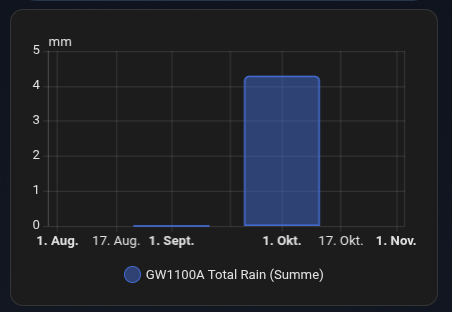

So schaut das bei mir aus.

Es sieht jetzt so aus:
Ist es denn nicht möglich die X Achse anzupassen?
Ich würde da gerne Das Jahr von Januar bis Dezember darstellen? Wenn ich das richtig verstehe muss ich da auch immer wieder Hand anlegen, da durch festlegen der anzuzeigenden Tage die wahrscheinlich für die Vergangenheit gelten…

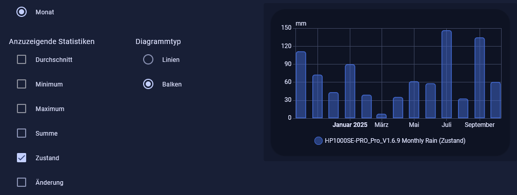

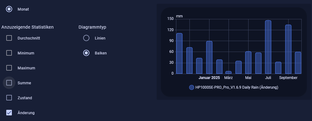

Ich habe zwar eine andere ecowitt Station (HP1000 pro), aber die Logik der Sensoren ist ja gleich. Bei mir funktioniert es mit Monthly Rain (Zustand) und mit Daily Rain (dann Änderung zur monatlichen Aufsummierung):
Irgendwie ist deine X-Achse sehr seltsam, als hätte sie die Umstellung auf Monat nicht mitbekommen.
Zur X-Achse: die lässt sich ja leider nur in Tagen einstellen und damit klappt das nicht so richtig gut. Eventuell kannst du dann mit ApexCharts was einstellen, das ist flexibler in der Datumsabgrenzung.

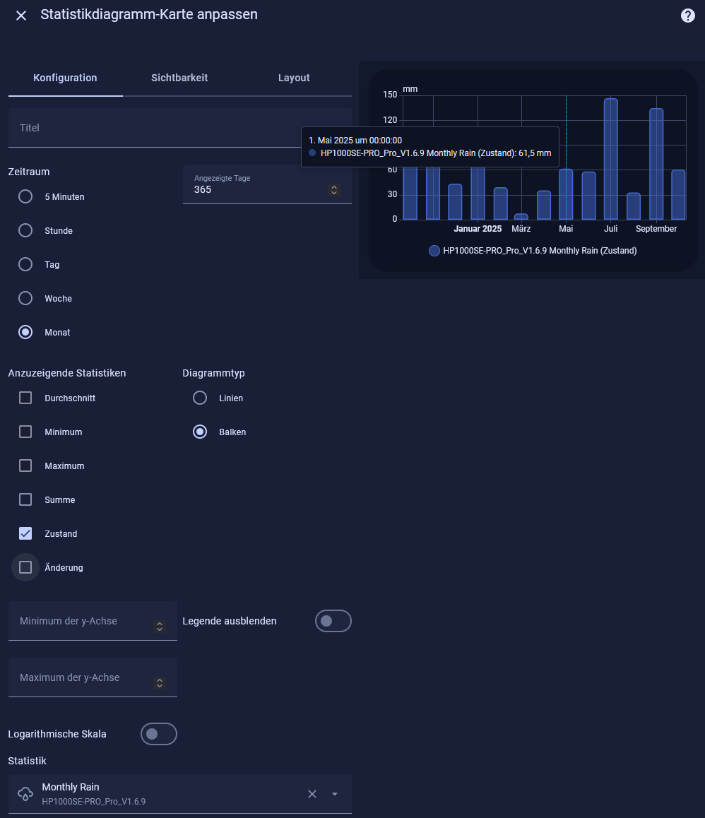

Ich hatte auch 365 Tage eingetragen, habe aber auch entsprechende Daten. Bei mir wird in der Statistikkarte dann immer zum 1. des Monats eingetragen:
Versuche doch mal testweise 60 oder 90 Tage um Fehler über den Zeitraum vor August auszuschließen?

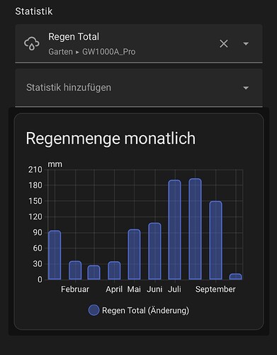

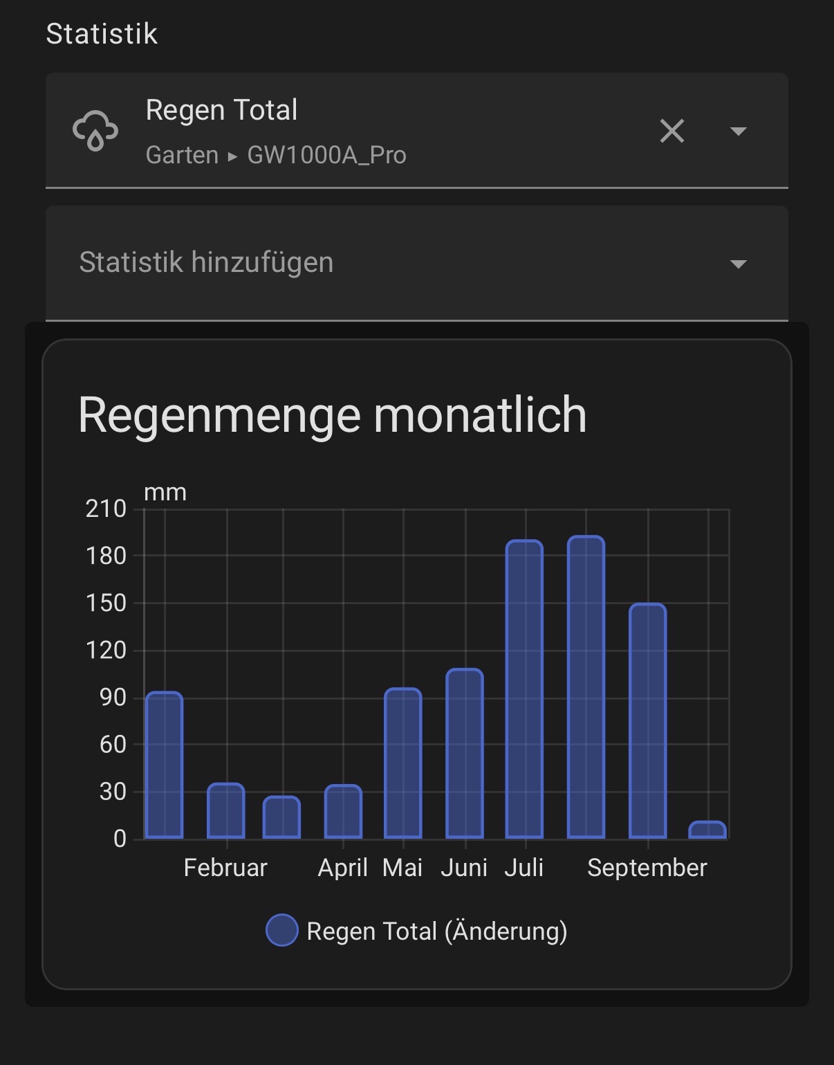

Sieht es genau so aus wenn Du den Gesamt Regen Sensor nimmst und Änderung anstatt Zustand als anzuzeigende Statistik wählen tust.

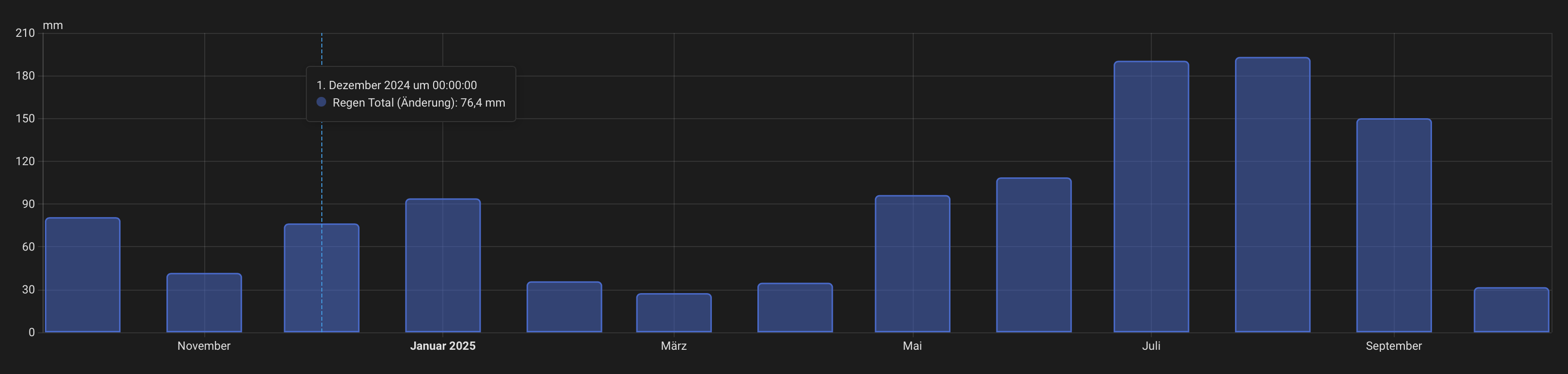

Aber selbst wenn man die Karte auf die ganze Bildschirmseite streckt, wird in der x-Achse nur jeder 2’te Monat aufgeführt.

Es scheint wohl so zu sein, das man nicht das ganze Jahr anzeigen kann, sondern es wird immer nur der Monat hinzugefügt, der auch Daten enthält. (vielleicht auch logisch… vielleicht)
Heute wurde damit der November hinzugefügt. Dabei hat sich dann auch die X Achse verändert. Jetzt stehen die ausgeschriebenen Monatsnamen darunter, ohne ein Tagesdatum.
Ich tippe mal darauf, dass je weiter das Jahr voranschreitet, dass sich die X-Achser weiter verändert.. Nächste Schritt wahrscheinlich abgekürzte Monatsnamen… Nächster Schritt dann nur noch jeder 2. abgekürzter Monatsname usw… finde ich unschön… hätte gerne Zugriff auf die Config… ist aber wohl nicht möglich.

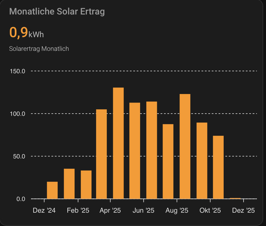

Hier aber trotzdem mal die letzen 12 Monate mit der Apex Card. Allerdings mit einem monatlichen Verbrauchszähler.
type: custom:apexcharts-card
header:
  show: true
  title: Monatliche Solar Ertrag
  show_states: true
  colorize_states: true
graph_span: 12 months
span:
  start: month
  offset: "-11month"
series:
  - entity: sensor.solarertrag_monatlich
    type: column
    statistics:
      type: state
      period: month
      align: middle

So wie du es zeigst funktioniert es jetzt grundsätzlich. Allerdings bekomme ich die Darstellung nicht vernünftig hin.
Die gesamte Breite der X-Achse wird nicht genutzt. Die Labels überlappen sich, oder sind unvollständig. Verstehe nicht warum. Die X-Achse ist leider auch nicht dokumentiert, deshalb finde ich das extrem mühsehlig das rauszubekommen wie es funktioniert.
Die Karte mag ja sicher gut und total mächtig sein und da geht auch sicher einiges, aber für mich ist das der totale Vollkrampf. Das macht mich regelrecht verrückt da stundenlang drann zu sitzen und try and error zu spielen. Macht für mich keinen Sinn das Teil. Deswegen.. deinstallieren geht genauso schnell wie installieren :wink:
