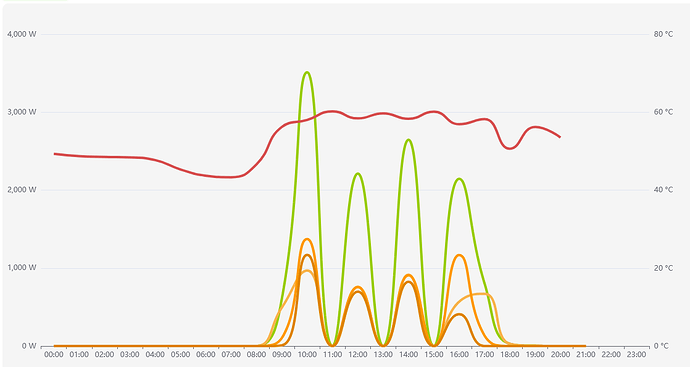

Kann ich unterschiedliche Einheiten in einem Verlaufsdiagramm anzeigen lassen? Ich habe eine Heizstabsteuerung für die ich mir den Temperaturverlauf des Wassers anzeigen lassen möchte in Abhängigkeit von der Leistung des Heizstabs. Links könnte also die Leistung in Watt, rechts die Temperatur abgetragen werden, so dass beide Kurven im gleichen Verlaufsdiagramm zu sehen wären.
Meinse Heizstabsteuerung zeigt es so an. Kann HA das ebenfalls?

Du kannst das durch HACS Erweiterungen, für das Dashboard hinbekommen, dazu schaue Dir einmal die verschiedenen Charts, Graph Karten an.
P.S.: Die Suche bemühen, da wirst Du auch Beispiele finden, vielleicht nicht mit °C und Watt, aber vielleicht Blutdruck und Puls, oder …
Ich benutze die custom:plotly-graph Karte, um z.B. °C und % meiner Heizung in einer Karte darzustellen.
