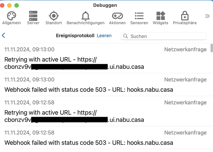

Kann es sein, dass es daran liegt, dass mein Probe-Abo bei NabuCasa ausgelaufen ist?
Das Ereignisprotokoll deutet darauf hin.

Außerdem sagt das Foto, dass Du die Nabu Casa Domain aufrufst, von der Du ja sagst, dass Du sie gekündigt hast.

Das mit dem Foto ist der Log obwohl NabuCasa gekündigt wurde!!!
Also wieso versucht HA trotzdem über NabuCasa reinzukommen.
